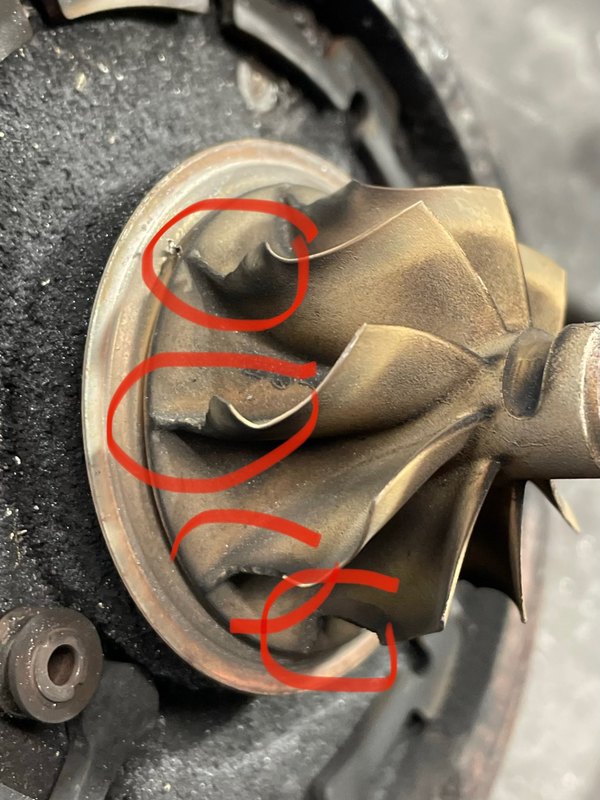

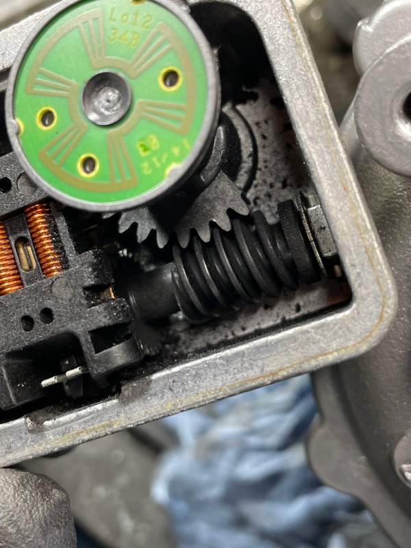

  1. Bonjour à tous, mon turbo est de nouveau HS… Pour mémoire la 1ère fois corps étranger côté échappement qui a détruit les ailettes et la gv. Donc reconditionnement du turbo, nettoyage de toute l’admission avec vanne egr, double vidange comme il faut et maintenant rebelote! le turbo raide. D’où selon vous peut provenir ces fichus corps étrangers.. Ce n’est pas côté admission air frais mais côté collecteur.. Je refais reconditionner le turbo mais j’ai pas envie de remonter de suite là.. Merci de vos lumières, toutes suggestions est bonne car je suis désespéré. On penche pour collecteur d’admission qui se désagrège (plutôt rare). Quels sont vos avis ? IMG_0008.MOV

  8. @Jg91 salut je te remercie pour ton retour, donc en fait chez moi petit morceau issu de la soupape dans le radiateur de refroidissement de recyclage des gaz qui est allé se loger dans le turbo 1 (le petit), resultat les ailettes toutes tordues, et l'actuateur a forcé. corps étranger retrouvé dans le fap. démontage du turbo et envoi chez un spécialiste du reconditionnement. boulot carré turbo 1 et 2 comme neuf et actuateur changé. le tout remonté ça fonctionne.
