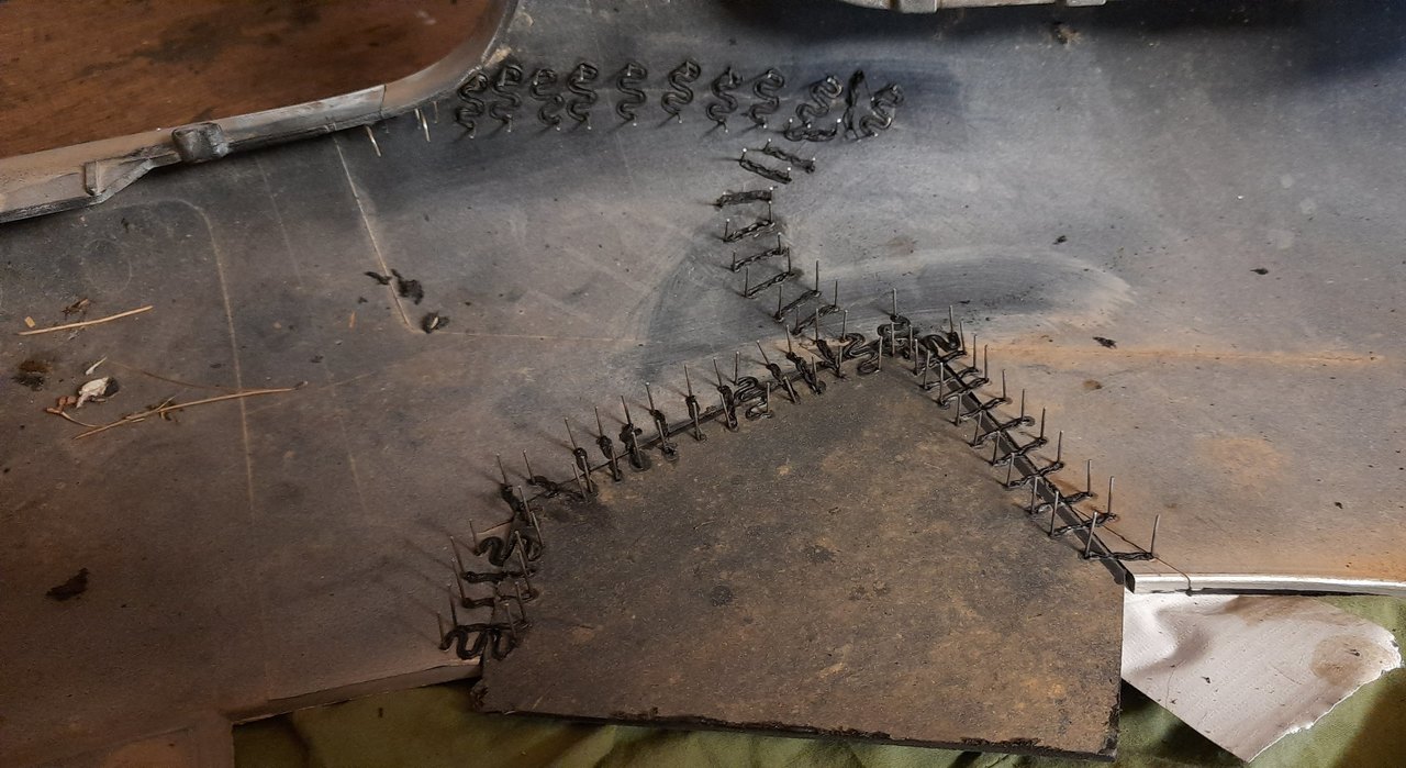

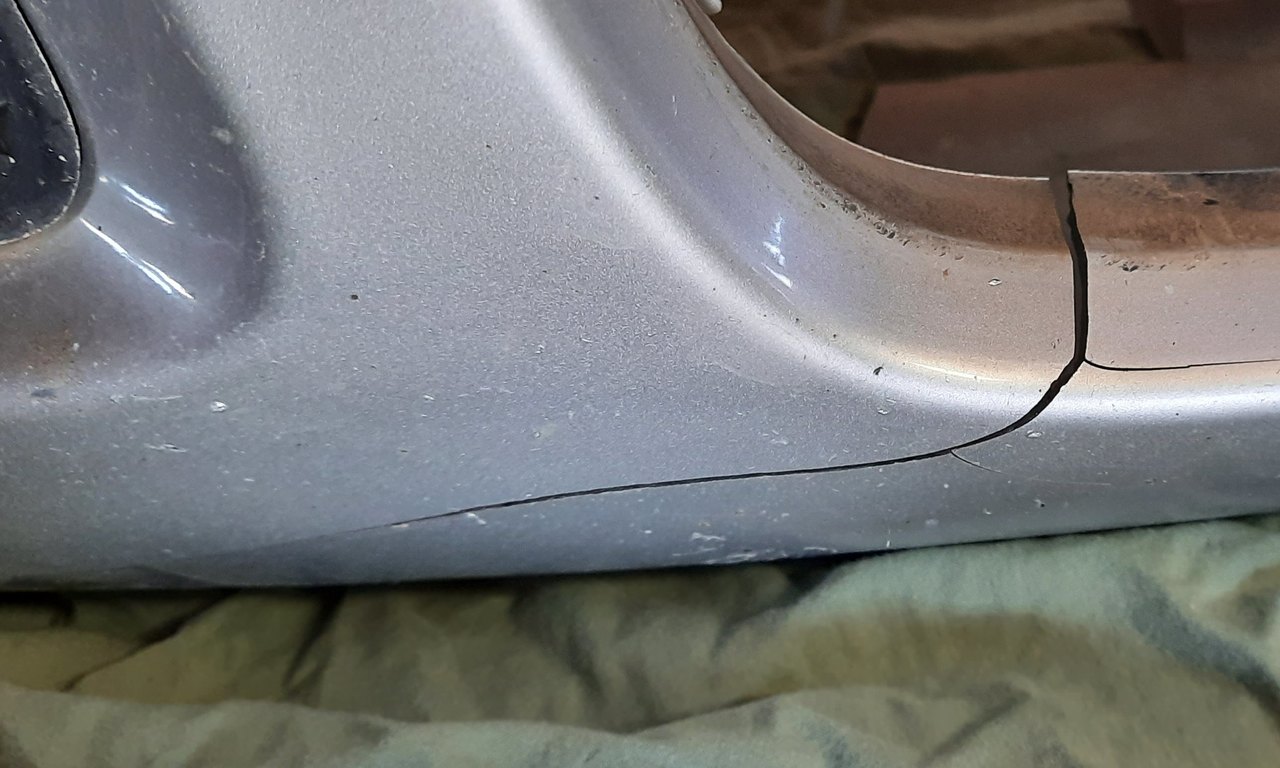

En fait ce sont des petites agrafes de 2 centimètres que tu mets entre les électrodes, elles sont portées au rouge tu les enfonces ça fond le plastique qui se referme autour. il faut les disposer à 90 degrés de la cassure Les agrafes ont différentes formes pour s'adapter à ce que tu veux (on le voit). Ensuite tu coupes ce qui dépasse, à ras. C'est un carossier pro qui m'a dit que ça valait le coup d'essayer, franchement il avait raison. En plus j'ai essayé de fondre de l'ABS, j'avais idée de mettre un petit grillage très fin pour "armer" le plastique. J'ai essayé avec un fer à souder, bof bof bof... rendu tout moche. Mais c'était ma première fois. Je ne sais pas si l'ABS ça existe en batônnet pour les pistolets à colle ? Peut-être que ça marcherait ? -
Salut, Expérience que je partage si ça peut être utile à quelqu'un. Comme je suis dans une révision un peu conséquente de la TT familiale, je me suis aperçu que le bouclier était fendu à plusieurs endroits (visiblement la famille s'est très bien habituée aux radars des voitures modernes et quand il n'y en a pas...) Bref il fallait faire quelque chose, sinon il aurait continué à se déchirer. Et bien un outil acheté 30 € m'a bien aidé. Par contre, pour faire fondre de l'ABS, je n'ai rien trouvé de satisfaisant... Si vous avez une méthode ? AVANT : APRES un peu de couture : L'outil : Evidemment, ça ne rend pas le bouclier neuf, mais cela permet de le consolider efficacement je pense, tout en restant souple. Et c'est très simple à faire (c'était une première pour moi). La seule difficulté est que le bouclier est vraiment très fin (j'ai réparé avec un bout de PC de 406, il fait un bon millimètre de plus en épaisseur), il faut faire attention à ne pas le traverser et rester dans l'épaisseur. Maintenant je vais pouvoir retoucher de l'extérieur, creuser un peu à la dremel, mastic spécial ABS, peinture ...

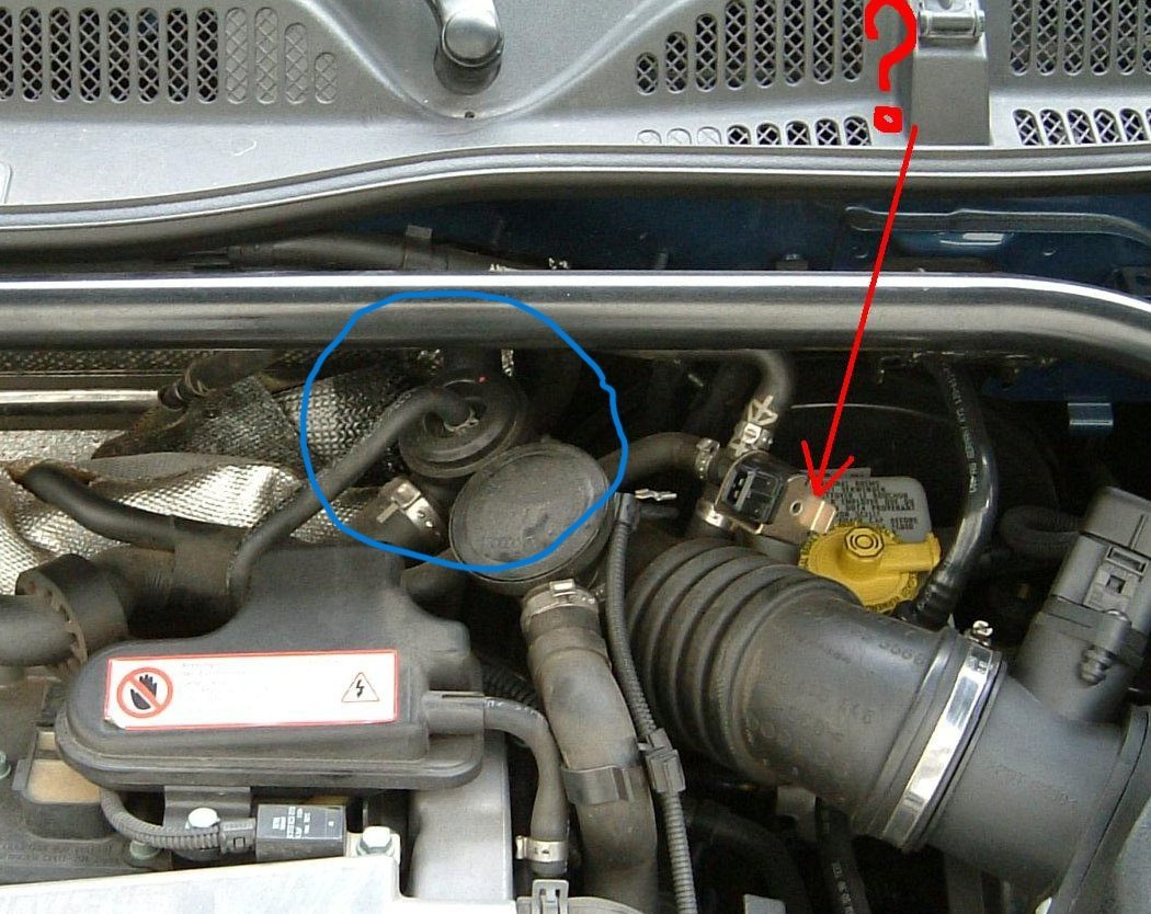

Mise à jour du week-end : N75 changée => Rien :-( Du coup Bravo à bk56190, il faut toujours se remettre en doute : voir ci-dessous, en fait en plus j'avais changé le filtre à air admission et je n'avais pas vu un sopalin que j'avais mis certainement un peu trop profond dans la durite... Et donc quand j'ai démarré cela l'a aspiré et obturé la turbine... Très très malin de ma part. C'est un des risques quand on ne peut travailler que quelques heures par ci par là, on peut oublier des trucs... J'ai galéré pour le récupérer avec une espèce de griffe au bout d'un long doigt souple de 50 cm, mais j'y suis arrivé sans démonter le turbo. Ouf !

Salut, Je me suis posé la même question sur un chiffon, j'ai tout démonté, rien trouvé. Coté Distrib' ce serait étonnant : quand je déconnecte la durite Turbo, elle prend facilement 4 000 tours à vide. Comme j'étais seul, je n'ai pas vérifier si le Turbo soufflait. La N75 a une résistance à zéro, j'ai lu qu'il fallait 25/30 Ohms. Je dois en recevoir une neuve demain, je vais la monter et voir... Si quelqu'un peut m'indiquer quel logiciel acheter pour diagnostiquer tous les capteurs etc... je vous en remercie par avance :-)
