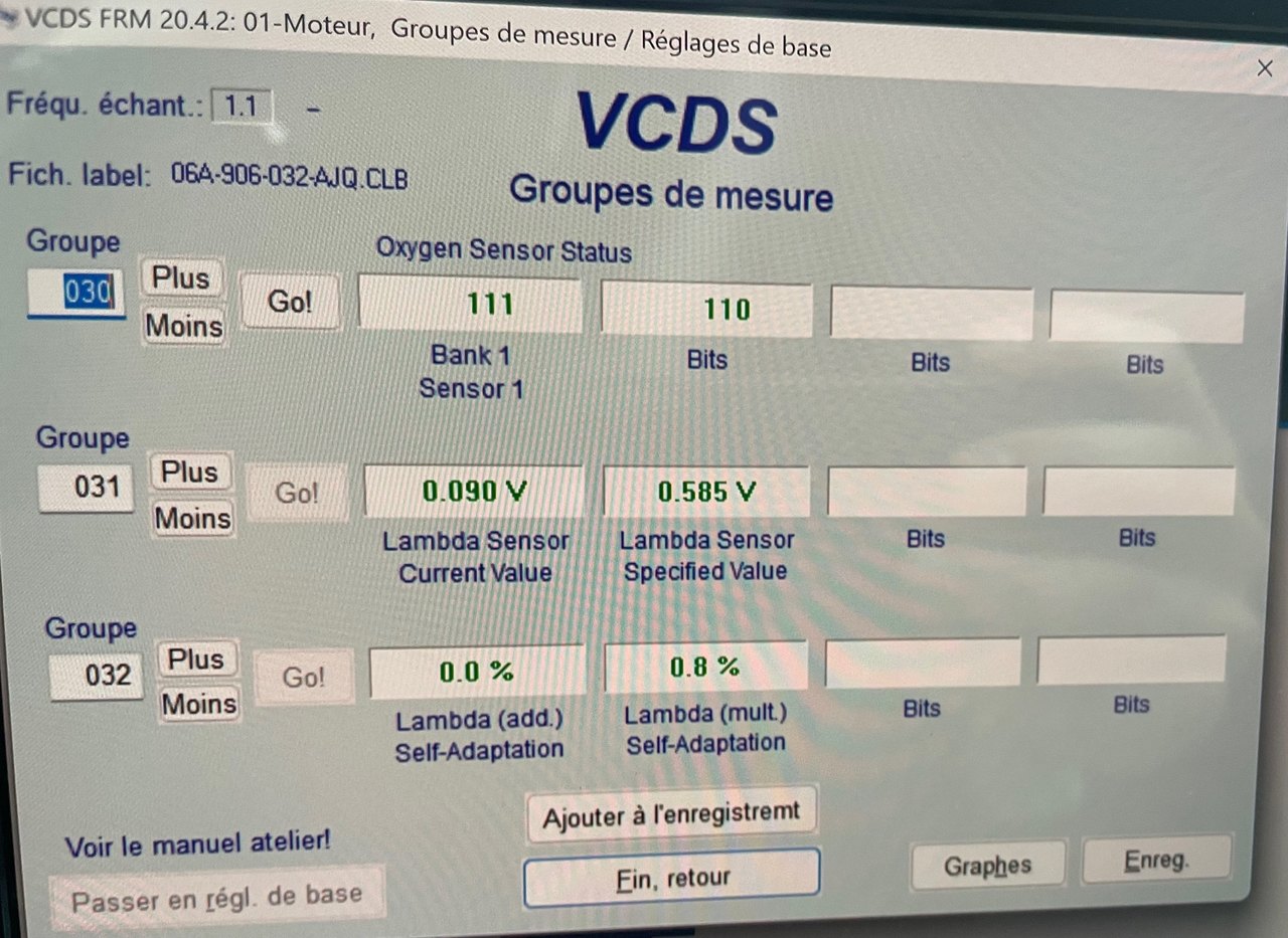

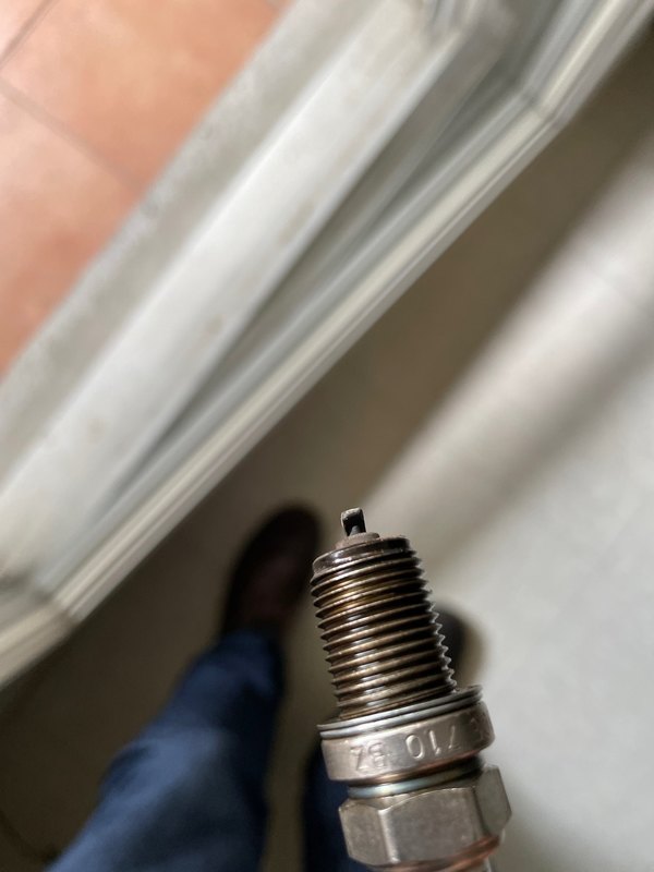

Bonjour, J'ai reçu les nouvelle bougies et j’ai effectué le montage dans la foulée. J’ajoute une photo des anciennes bougies pour info. Ça semble avoir corrigé beaucoup de soucis La voiture prend ses tours mais je remarque toujours des petits (beaucoup plus discret que les précédent) raté en 4/5ème quand j’appuie à fond sur la pédale d’accélérateur. C’est beaucoup moins gênant que la panne précédente mais j’imagine que ce n’est pas normal haha. Vous avez des idées ? Pompe à injection ? Comment je peux la tester avec le vagcom ? Sinon concernant le capteur g200 et g220 j’ai tenté une réparation sur le g200, le composant était bien dessoudé mais j’ai merdé sur la fin donc j’ai trouver sur lbc ces deux capteurs pour 50 euros (pourquoi ce priver ?). Je vous tiens au courant dès réception pour vous dire si ça corrige le problème. Bonne soirée ! Lucas.
