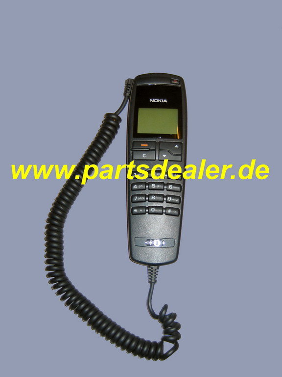

salut à tous , est ce possible d'installer un tépléphone bluetooth dans mon a6 c5 , celui qui se trouve dans l'accoudoir. je joint une foto pour voie ce que je desire. merci a tous.
