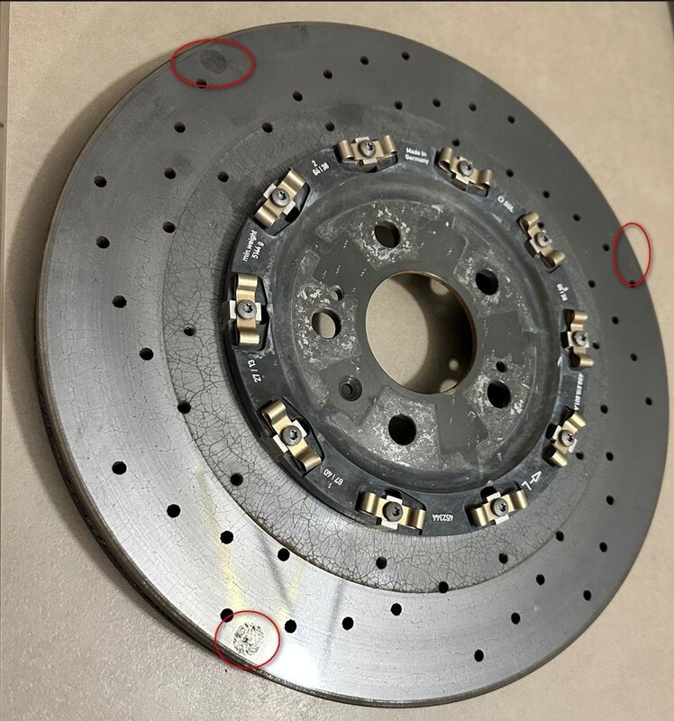

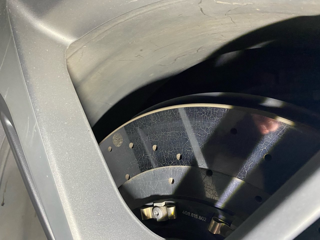

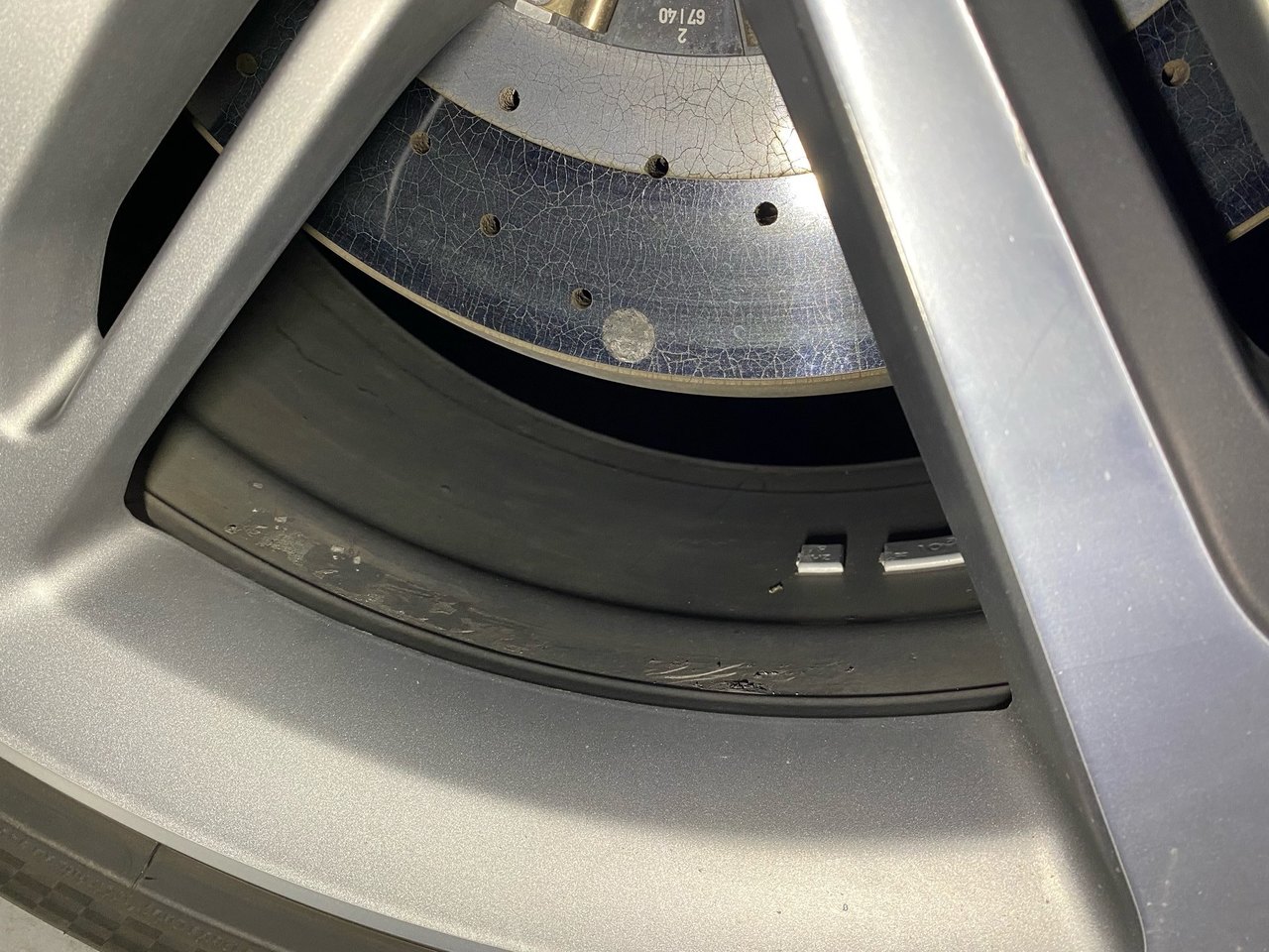

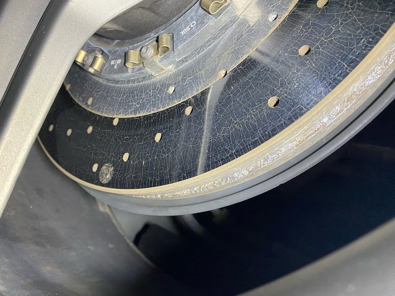

bonjour à tous cela fait beaucoup de temps que je n'ai pas donné de nouvelles, le temps passe trop vite... la RS7 est toujours là, le crédit est terminé donc elle est complètement à moi !!! mais du coup le contrat d'entretien et extension de garantie sont aussi terminés . Pour info, je reviens sur les pastilles présentes sur les disques carbone céramique arrière : après quelques échanges avec la concession et le groupe VW (ceux qui surveillents les €€) les disques arrière ont été remplacés car pris en charge dans le contrat d'entretien (ils n'étaient pas couvert pour l'extension de garantie et j'avais pris le contrat entretien 'plus' qui couvrait le remplacement des pièces d'usure...les disques et plaquettes étant des pièces d'usure ....ils ont fait le remplacement), coût du remplacement : Disques et plaquettes AR et plaquettes AV (car fissurées) => 0€ pour moi mais environ 16 ou 17k€ pour Audi. la voiture est toujours au top, saine silencieuse douce ou rageuse selon l'humeur du conducteur ... dernière en date : voyant MIL, lecture du défaut qui portait sur le boitier thermostat, effacement du défaut...il revient un ou deux mois plus tard donc là rdv chez audi pour changement du thermostat....1000€ l'opération, ça pique mais pas le choix... maintenant...je regarde pour une C8!

merci pour vos messages, le gars d'audi me dit qu'ils feraient un controle par pesée, vu le contrat entretien/garantit que j'ai souscrit je ne vais pas m'empêcher d'aller leur redonner la voiture pour qu'ils fassent ces contrôles et peut être un changement de disque AR !! pour le phare avant, je ne sais pas...

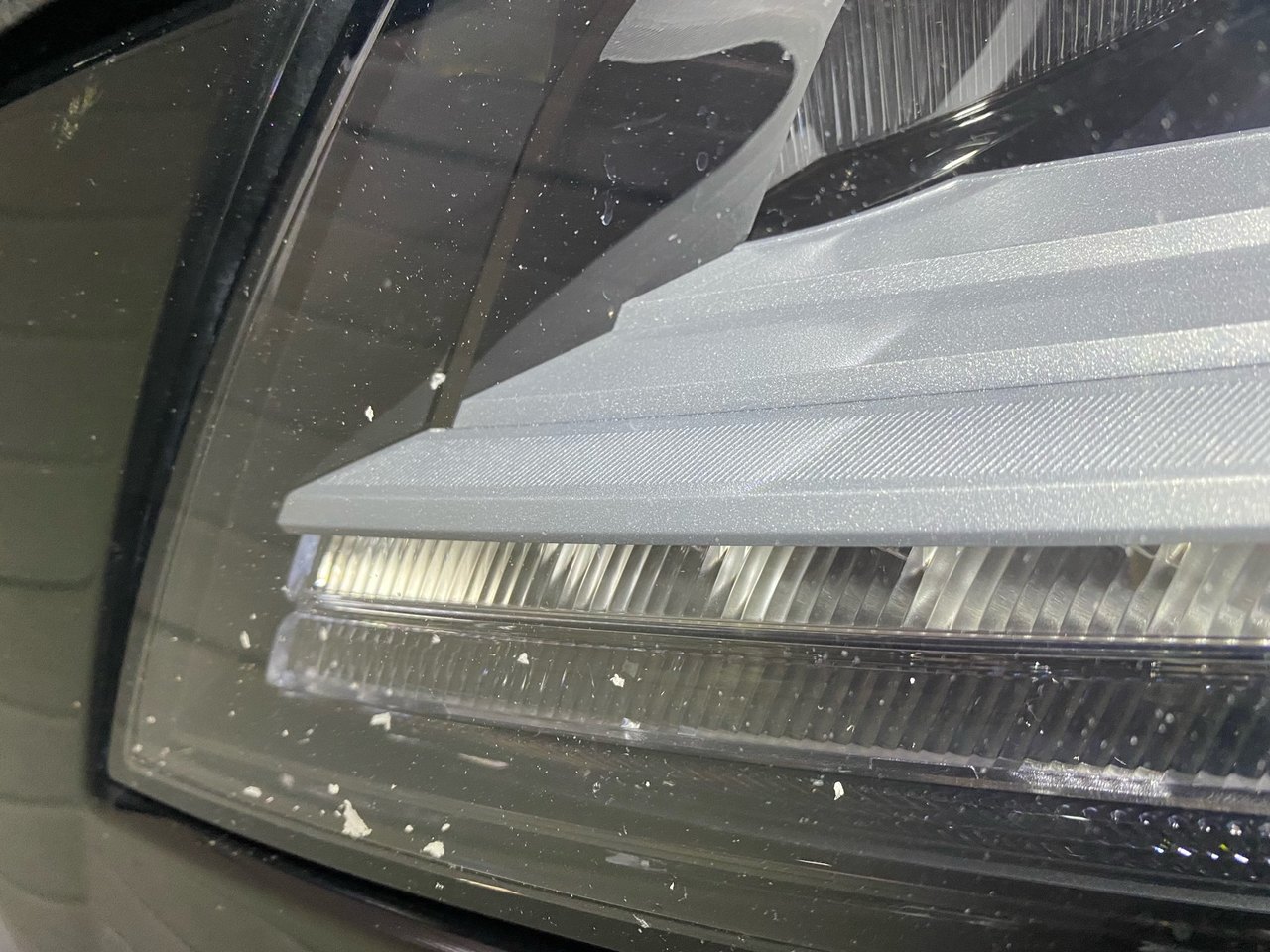

voici les fameuses pastilles que j'ai uniquement sur les 2 disques AR : par contre, j'ai remarqué que j'ai ces 'choses' (on dirait des petits débris de plastique) a l'intérieur du phare avant côté conducteur, ça vous parle?

salut, merci pour ton commentaire, oui ce n'est pas toujours facile de la laisser garée quelque part, j'essaie de choisir mes places pour limiter les risques de coups et autres désagrémens. je l'ai récupérée mercredi soir sans avoir de photo du tamis, dommage j'aurai bien voulu voir son état! pour le reste, RAS si ce n'est des petites pastilles qui apparaissent sur les disques céramiques à l'arrière et à chaud et faible allure le freinage est extremement bruyant et manque de mordant alors...il va falloir investiguer. @+
