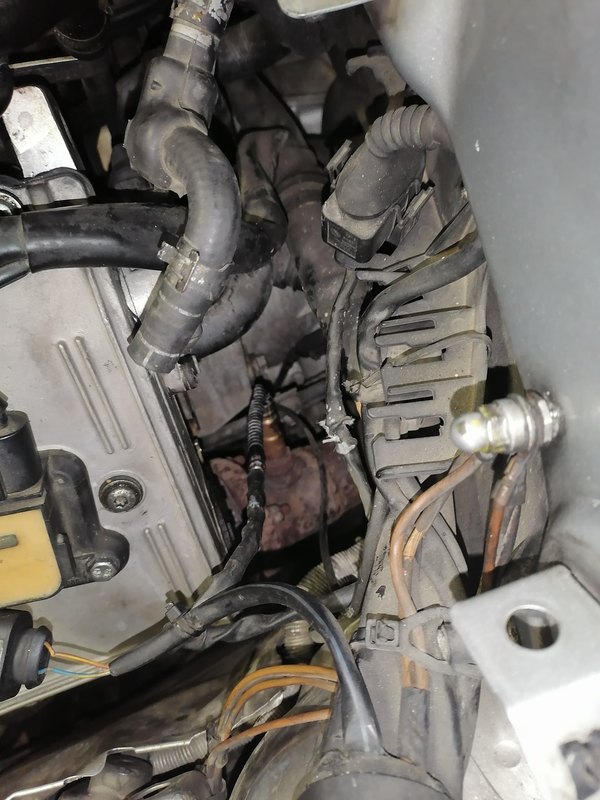

Ca y est j'ai tout dégagé ce matin. Ca se fait plutôt bien mais il faut en profiter pour tout débrancher côté tablier pour passer surtout le tuyau inox. J'ai aussi dégagé la pompe à air secondaire, j'ai gardé son support acier pour faire une bride pour un tuyau d'arrivée d'air supplémentaire à la boite à air. Est ce que quelqu'un peut me dire l'utilité (la fonction) du volet qui s'ouvre dans la boite à air , avec la dépression? Je suppose que cela fait partie du même système mais pas sûr. Vu aussi sur des forums américains qui virent souvent ce type de système, il suffit de raccorder l'entrée de l'électrovanne avec sa sortie (boucle) pour tromper le système à priori... à tester. Je fais des photos dans la journée merci -

Allez ce soir, montage des couvre culasse, donc fermeture du bloc . Remplissage à la 10w60, durites reniflard, bobines, bougies neuves.... .... Et puis je me suis dit que c'était trop simple.... Donc j'ai attaqué le démontage de l'ensemble des pompes à air. L'idée est de simplifier au maximum le faisceau de durites de dépression, dégager la pompe à air, les durites diverses et variées... J'ai commencé par le tuyau inox entre les 2 membranes, demain je vire les 2 membranes, pour réaliser des bouchons en alu au jet d'eau. Question: comment éviter le voyant moteur au tdb ? Merci ! -

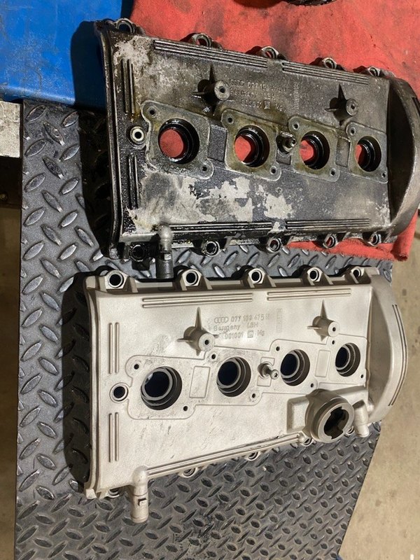

le magnésium se microbille bien pour le coup, le rendu est top. Et contrairement aux alus, ca se nettoie plutôt bien. Donc ca restera comme ca. Dans ma tête c'était soit ca soit peinture finition grainée (comme sur les vieilles alfa ou couvre culasse ferrari). Je me tâte vraiment à supprimer l'ensemble pompe à air secondaire, vos avis? -

Je n'ai pas eu encore le tps de l'installer ... Les couvre culasse sont terminés et tous les joints sont neufs. J'ai aussi microbillé car je voulais vraiment le même aspect que le collecteur admission -

Je remet les mêmes vis. Les remplacer pour moi c'est de la b.... Si les couples de serrage sont respectés. Je le. Fais. Moi pour le microbillage. Pas de peinture ht comme ça pas de risque de décollement de peinture -

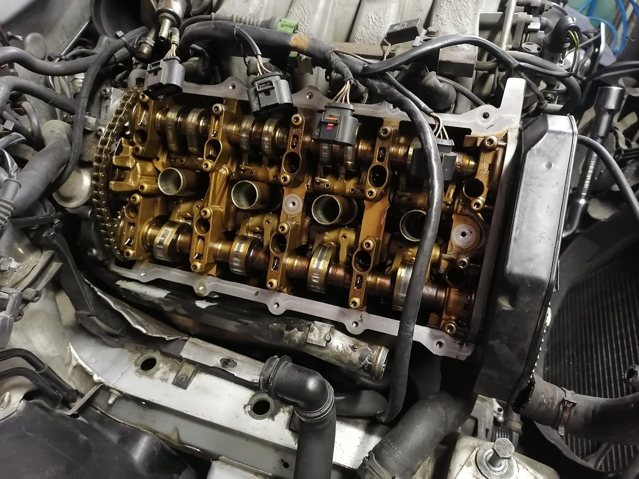

Bonjour à tous Réception de l'outillage de blocage des aac hier donc j'ai pu terminer la distri Plus qu'à terminer les couvre culasse, et à recevoir le roulement du visco et le visco, et le silent bloc avant pour tout remonter -

Merci Microbillage après nettoyage -

Bon si comme moi vous n'avez vraiment pas de chance avec la poste et que la barre de blocage des poulies d'aac arrive... Lundi.... mais que vous avez besoin d'avancer, pour démonter les poulies d'aac il vous faut..... Une clef à ergots pour démonter les embrayages sur gsxr 1100 de 1989 La suite bientôt (nettoyage, couvre culasses....) j'espère durant le week end. Pour info de ceux qui vont faire la distri pensez à provisionner de la durite de dépression, pour refaire les 2 qui passent derrière la distri côté conducteur... J'ai repéré d'ailleurs 2 durites côté a côté qui partent du même té... Pour arriver sur 2 durites côte à côte... Donc 2x plus de sources d'emm.... Donc transformation imminente en une seule durite et le té sera déplacé la ou il fait moins chaud à côté du poumon ! Je mettrai des photos -

Aujourd'hui réception de la pige pmh. Par contre quelle misere pour défaire le bouchon, car pas ou très peu de passage pour la clef. Une fois démonté il faut tâtonner autour du pmh pour enclencher la pige dans la rainure du vilo. Ensuite démontage de la courroie, des galets ainsi que de la pompe et le thermostat. Les photos suivent. Après un bon nettoyage de l'avant de la cathédrale, c'est booo ! Par contre je ne trouve pas la réf du galet tendeur de la courroie accessoire tout en bas du bloc (photo avec mon doigt), quelqu'un aurait il cela ? Enfin, j'ai démonte par acquis de conscience le roulement à flasque qui guide le ventilateur car à la main il fait un sale bruit. A sourcer sur le net car sinon le tarif est prohibitif. La suite bientôt, mais pour le moment finalement ça reste une procédure vraiment simple avec de l'accès.
