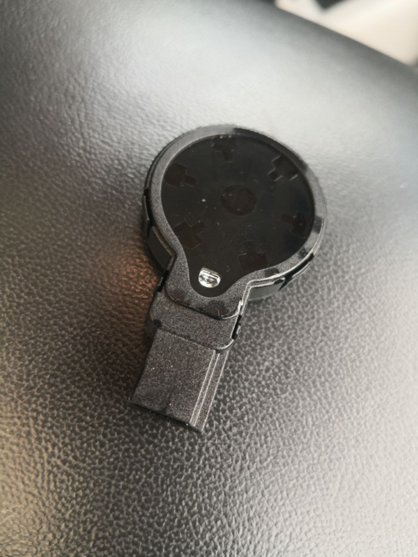

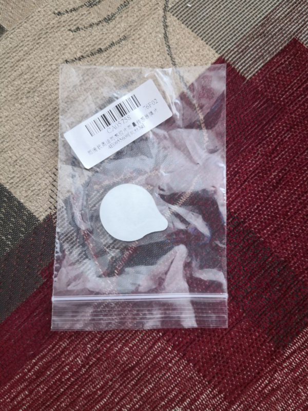

Gelová podložka - dešťový senzor Ty čistý Nalepte podložku na snímač a poté snímač na sklo Výměna na 5min. a výsledek je perfektní https://www.aliexpress.com/item/32936455992.html?spm=a2g0s.9042311.0.0.27424c4d7ouFSY https://files.fm/u/q4wvd5zns video_2021-03-18_00-19-54.mp4 -

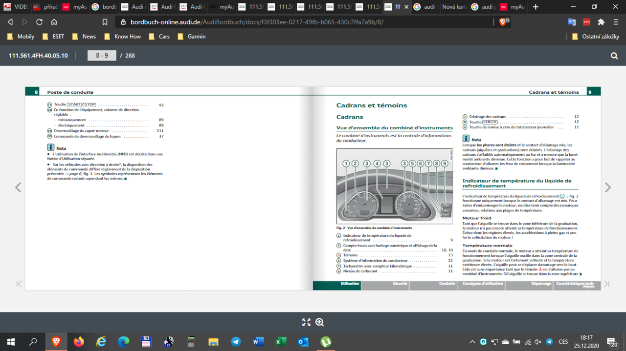

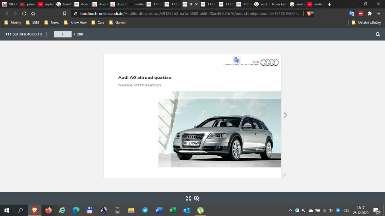

notice d'utilisation
b.duda a répondu à un(e) sujet de allroad-87 dans A6 C6 / A6L C6 / allroad C6 - (2005 à 2011)
