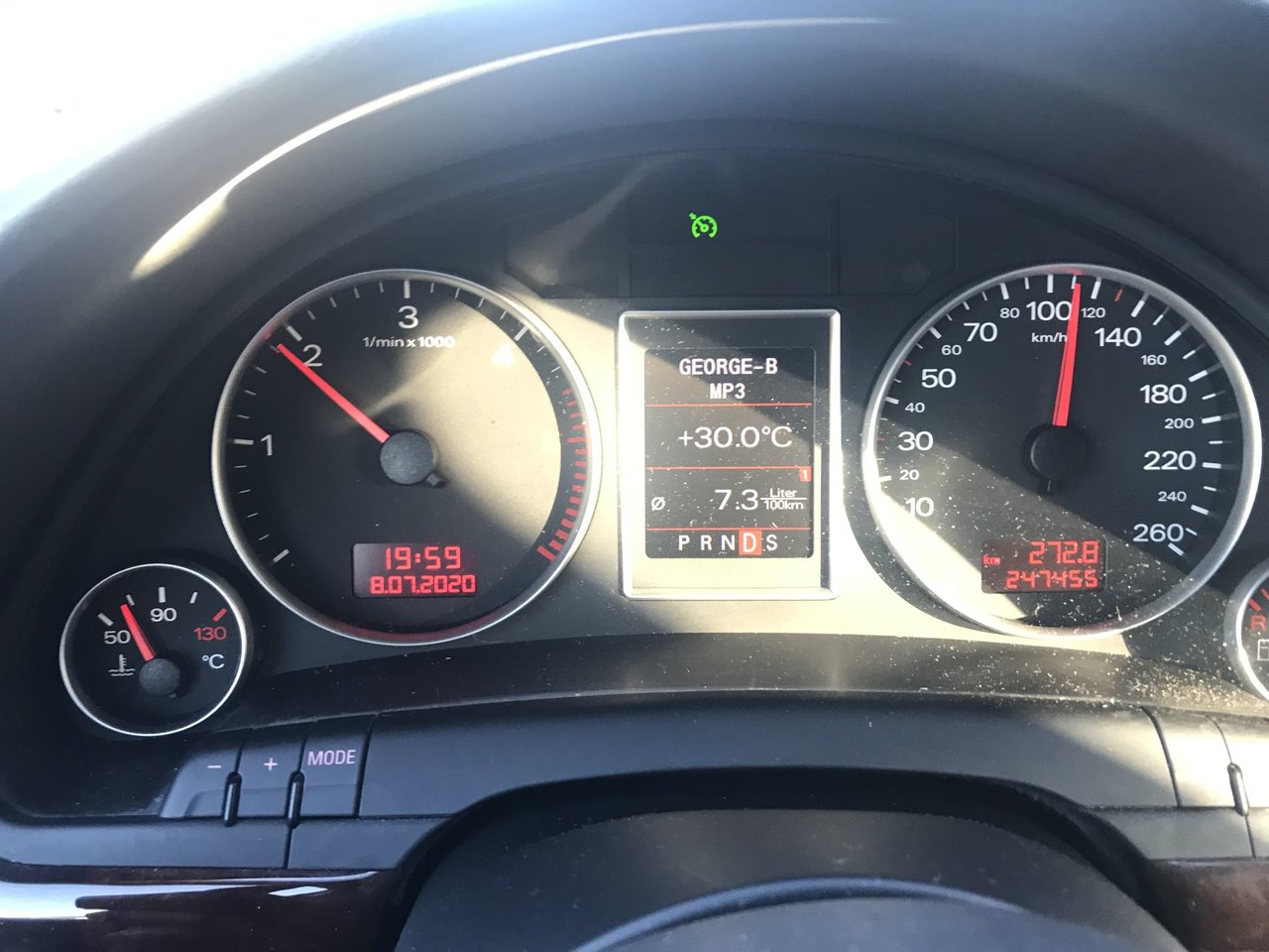

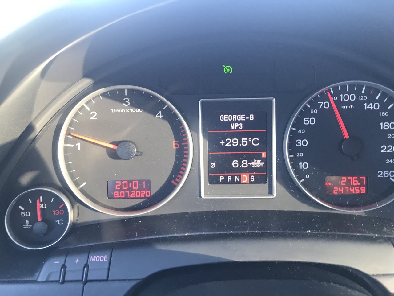

  5. Bonjour. J’ai remarqué que l’ indicateur de température de liquide de refroidissement oscille entre 70 et 90 degré à 5 min d’intervalle avec une température extérieure aux alentours des 30 degré. Je m’explique : sur autoroute avec régulateur enclenché à 110 km/h je suis à peine à 70*C et à peine 5 min après je réduis ma vitesse à 70 km/h et la l’aiguille monte à 90 *C en l’espace de 30 secondes. Est ce normal ou ce problème est il lié à un calhorstat défectueux. Je vous joint 2 photos prise à l’instant T (prise par le passager au cas où....). D’ailleurs vous remarquerez qu’à cette allure la Conso est tout de même élevée. Mais là c’est encore une autre sujet. J’ai cette voiture depuis à peine 1 semaine. merci pour votre aide
  6. Bonjour j’ai également un doute sur le bon fonctionnement de mon calorstat. Comme vous pouvez le constater sur la photo, la température oscille en fonction de l’allure à laquelle je roule sachant qu’il fait 30 degré en moyenne lors de la prise de photo. Merci pour vos retour pour me dire si c’est normal ou si je dois m’inquiéter. Pour info, la température ne dépasse jamais les 90 degré
