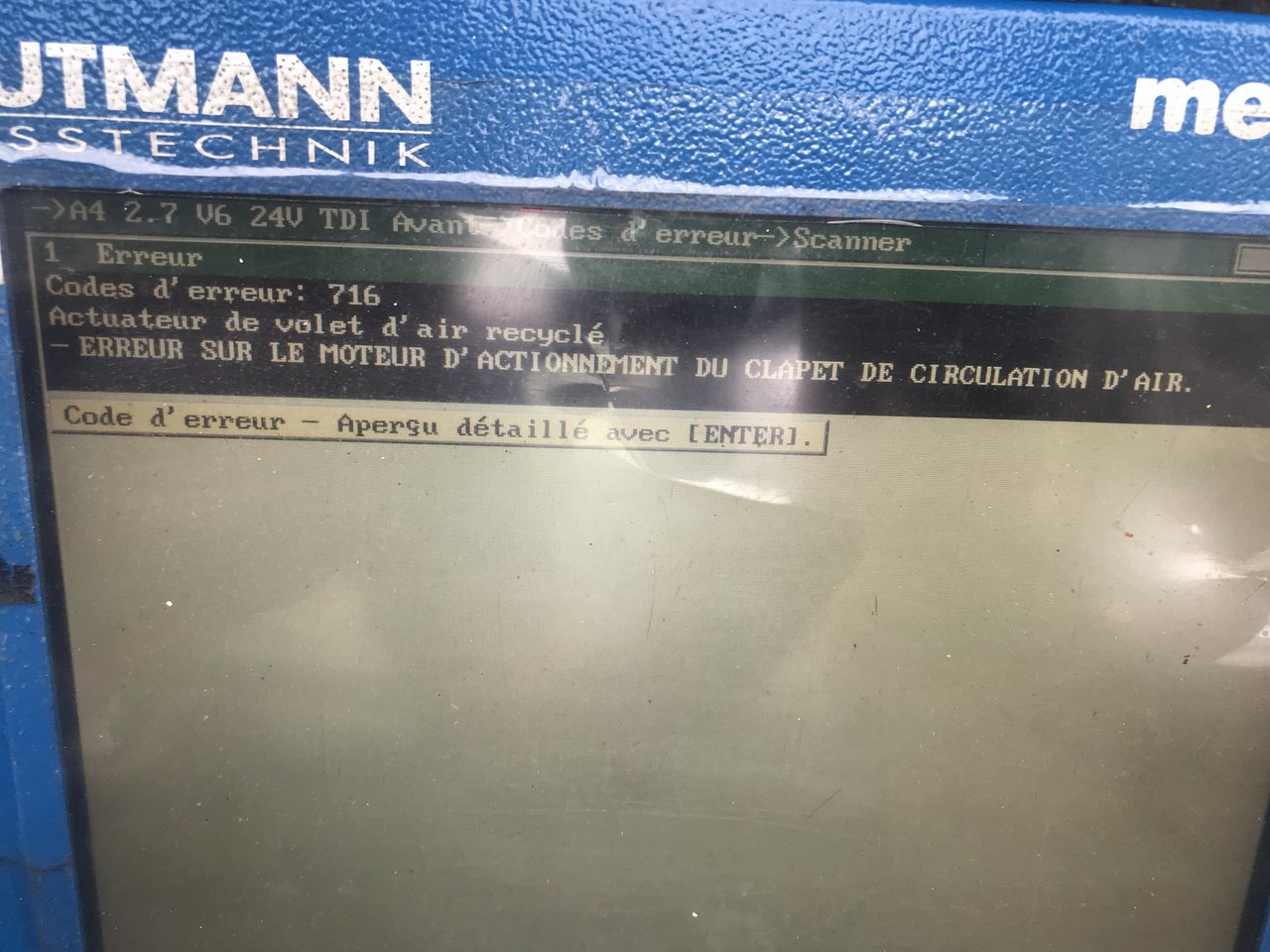

C’est ce que j’ai pensé sauf que ce défaut est dans la catégorie climatisation. Du coup je pensais au fameux volet de régulation de l’air recyclé. Cela dit j’ai pas de soucis de clim.... -

Alors aujourd’hui un collègue m’a branché une valise de consult et a relevé certains défaut dont un qui le laisse perplexe. Je joint la photo afin que vous le disiez ce que vous en pensez. -
