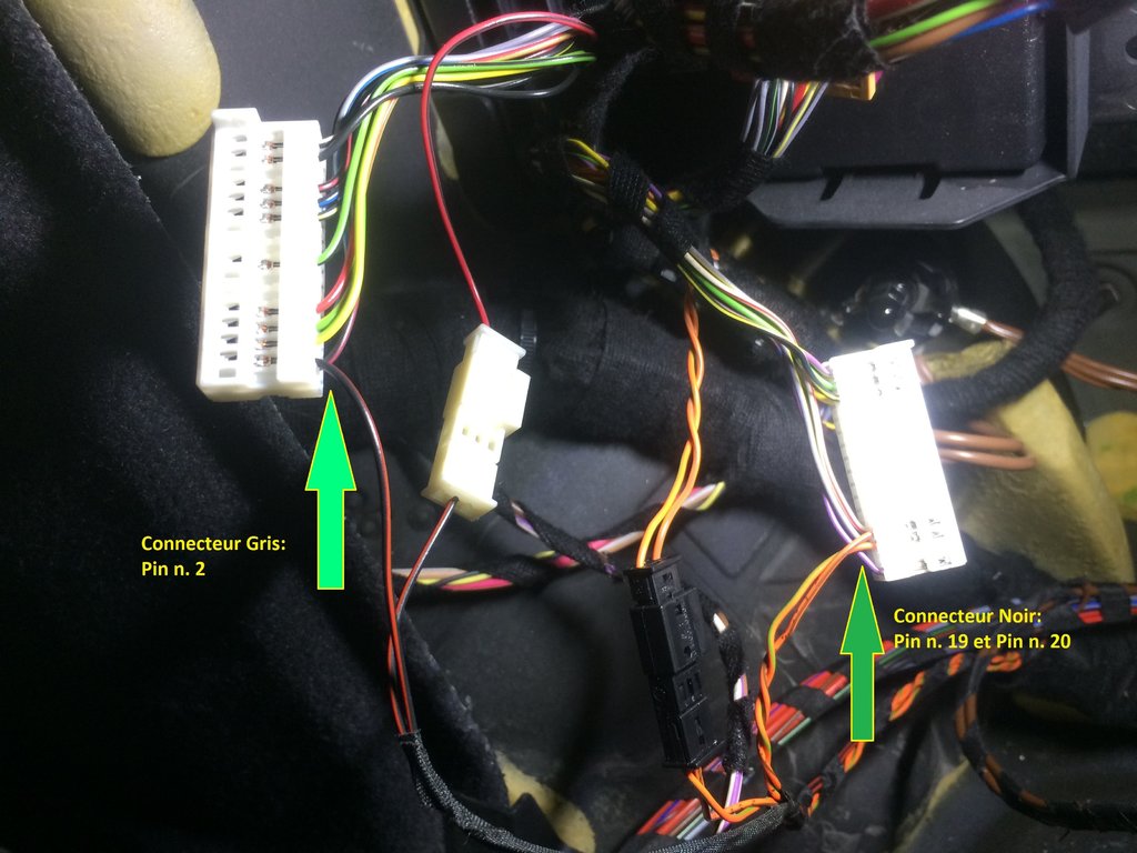

Bonjour TTpoWer , Tu trouveras ci-joint une photo des deux connecteurs avec l'emplacement des fils orange/marron et orange/vert dans le connecteur noir ainsi que le fil rouge/noir dans le connecteur gris. En espérant avoir pu t'aider, Bien à toi, PP -

Connecteur GRIS: Retirer le pin 2 → Et le mettre dans le connecteur 1 pin (blanc) fourni dans le kit : -

Toujours le connecteur NOIR: → Puis remettre les fils du faisceau de l’attelage dans la prise d’origine -

Bonjour TTpoWer , sur le connecteur noir: le pin 19 est le fil orange/vert. le pin 20 est le fil orange/marron. Sur ton connecteur noir il faut que tu regardes de près sur la prise car c'est écrit en tout petit le numéro du premier pin et le numéro du dernier pin de chaque coté de la prise. Par exemple tu auras d'un coté de la prise les pin n.1 jusqu'à n.16 et de l'autre coté les pin n.17 jusqu'à n. 32. Donc dans ton cas ça devrait être le 3ième et 4ième emplacement après le pin 17. Sur le connecteur gris, le fil rouge/noir c'est dans le pin n.2. (donc même principe, regarde bien sur la prise ou se trouve le pin n.1 et le 2 sera tout de suite après. Je t'envoie le schéma afin que cela soit plus clair pour toi. En espérant avoir pu t'aider, Bien à toi, PP -
