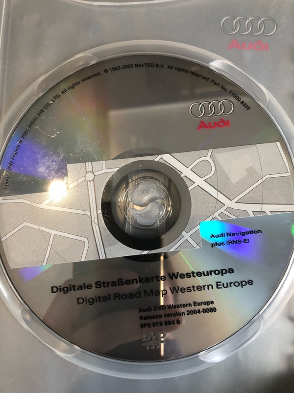

Salut à tous, tout d’abord je voulais savoir si le MMI de ma A6 allroad de février 2005 lisait les dvd parce que le miens ne les lis pas .. Ensuite quand je met mon dvd de navigation cela me dit que ce n’est pas le bon ? Par contre les cd passe nickel ! Jusqu’à présent il me disait DVD illisible; j’ai mis un cd nettoyant et maintenant j’ai le message suivant.... quen pensez-vous ?

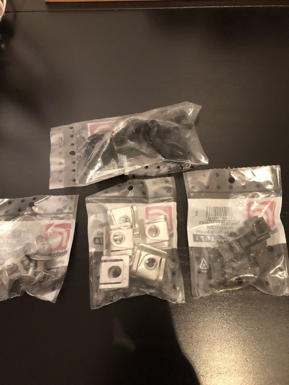

Salut à tous, est-ce que quelqu’un sait où je peux trouver les vis et prisonnier pour fixer correctement la plaques de protection en plastique sous le moteur?
