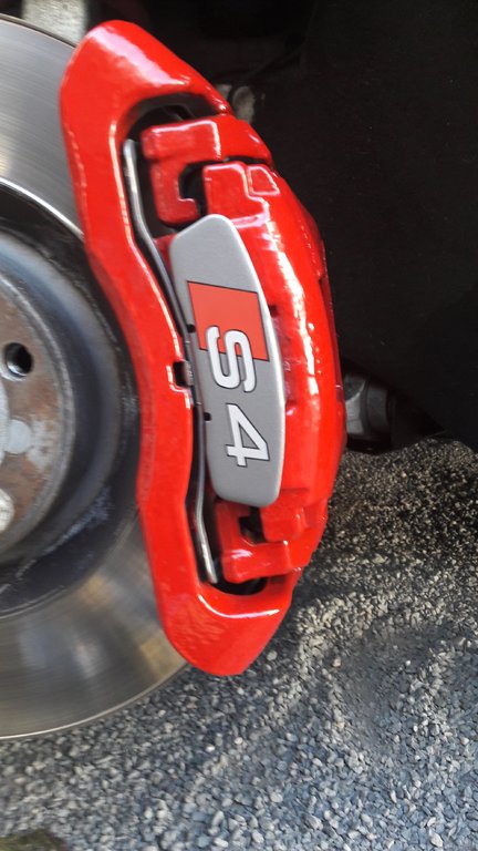

En fait ça n'a rien à voir avec des caches étriers Kiedis. Ce sont des ressorts anti vibrations qui remplacent ceux déjà en place. En photo, c'est peut être plus parlant. -
