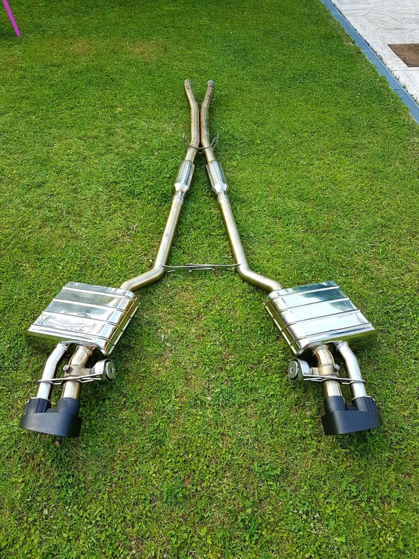

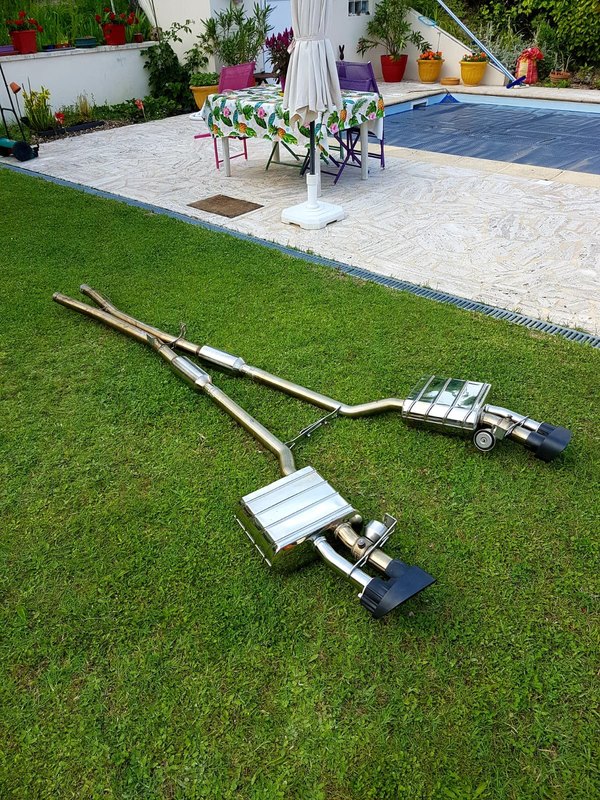

Echappement Capristo
Innos a répondu à un(e) sujet de kitekat31 dans S4 B7 / S4 B7 Cabriolet / RS 4 B7 / RS 4 B7 Cabriolet - (2004 à 2008)
Pour ceux qui désiraient plus de photos sur cette ligne voila : Banc 1 & banc 2 sont séparés, ce n'est pas le cas sur toutes les lignes pour RS4 B7. -
