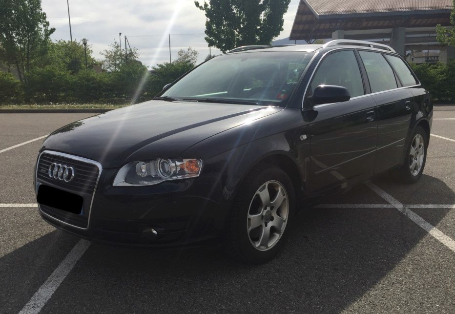

En voilà déjà 2 envoyées par le vendeur en attendant que j'en fasse. Elle est avec ses jantes d'hiver.
