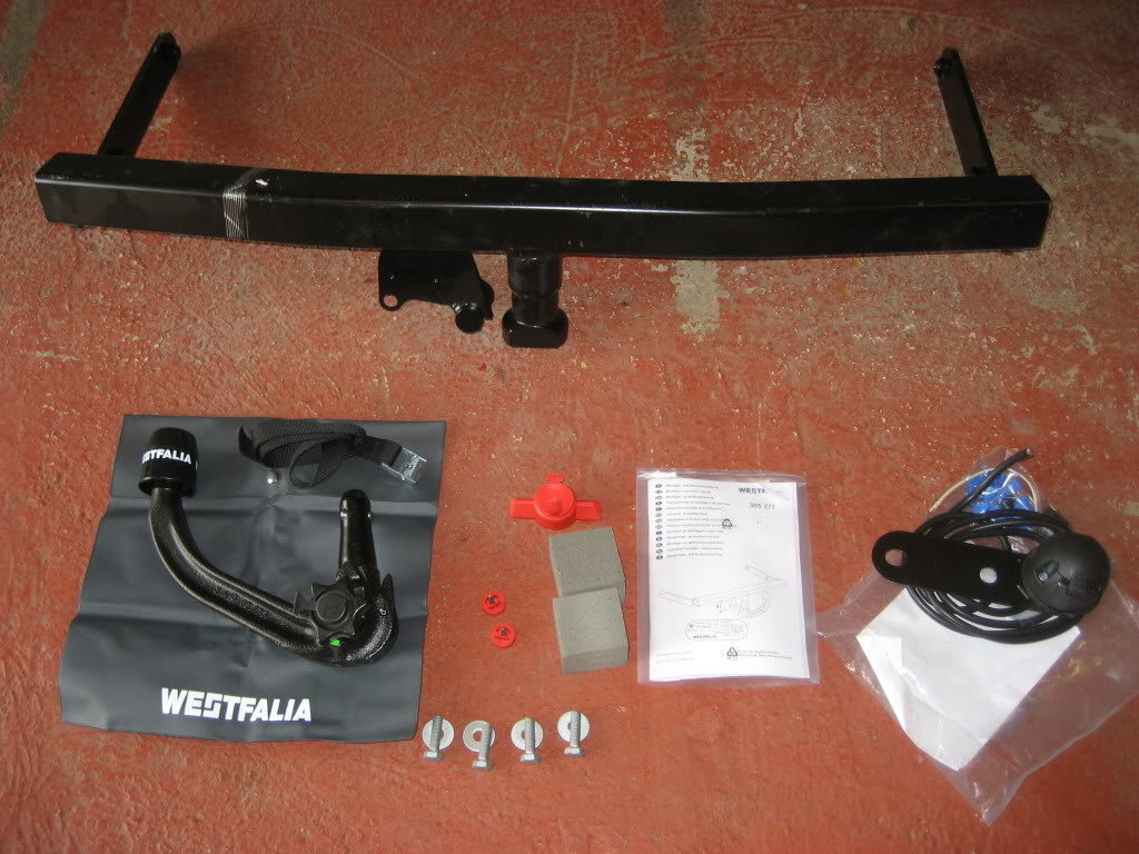

Pas de probleme. J'ai trouver ça: http://www.equipiece.com/art-bouchon-west-obturateur-orifice-rotule-7090.htm
J'ai compris ce que tu cherches: La pieces rouge au milieu de la photo Il n'existe plus sur nos b8 avec crochet westfalia. Il y a une sorte de clapet automatique qui rebouche l'ouverture du trou d'ancrage lorsque l'on repousse la prise electrique sous le parechoc. J'avais cet obturateur manuel sur ma b6. En cherchant un peu le net, je suis sur que tu peu en trouver un pour une b6 ou b7. Ou bien contact un revendeur westfalia.
