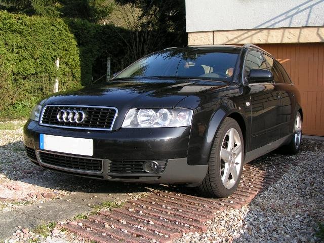

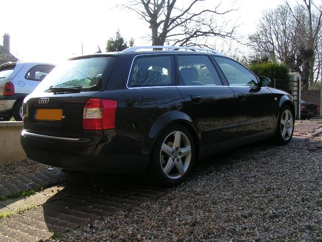

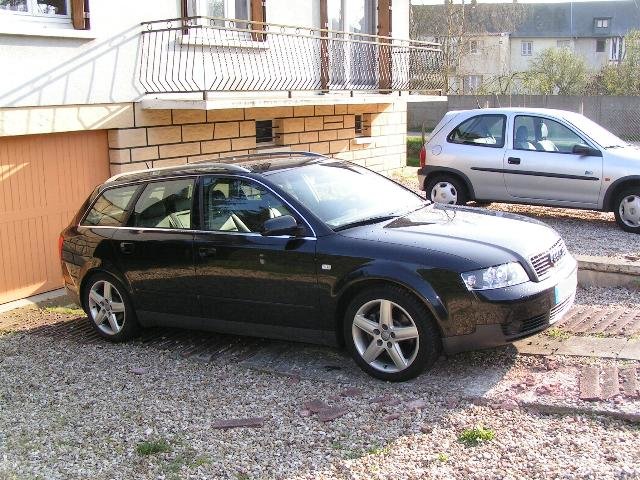

Merci à vous tous pour vos compliments. effectivement le noir lui va très bien, mais qu'est ce que c'est salissant , si j'avait su, j'aurais cherché plus en gris dauphin, m'enfin bon en occasion on ne choisit pas sa couleur @Fredbbs: je le ferais à l'occasion . Edité par Fredbbs a cause des fautes d'orthographes -

Sa y est je l'ai, elle est vraiment superb, et le moteur j'en parle pas et le GPS trop classe . Il y aurrai juste 2, 3 remarque a faire, la boite est trop brutale au passage de la 2 et 3eme vitesse et les plastique sont de moin bonne qualité que l'ancien modelle que j'avais (A4 de 99) et ils aurrai dut mettre des railles pour guider la bache du coffre mais je pence que je vais bricoler le truc moi meme, c'est pas sorcier. Sinon c'est tip top. -
