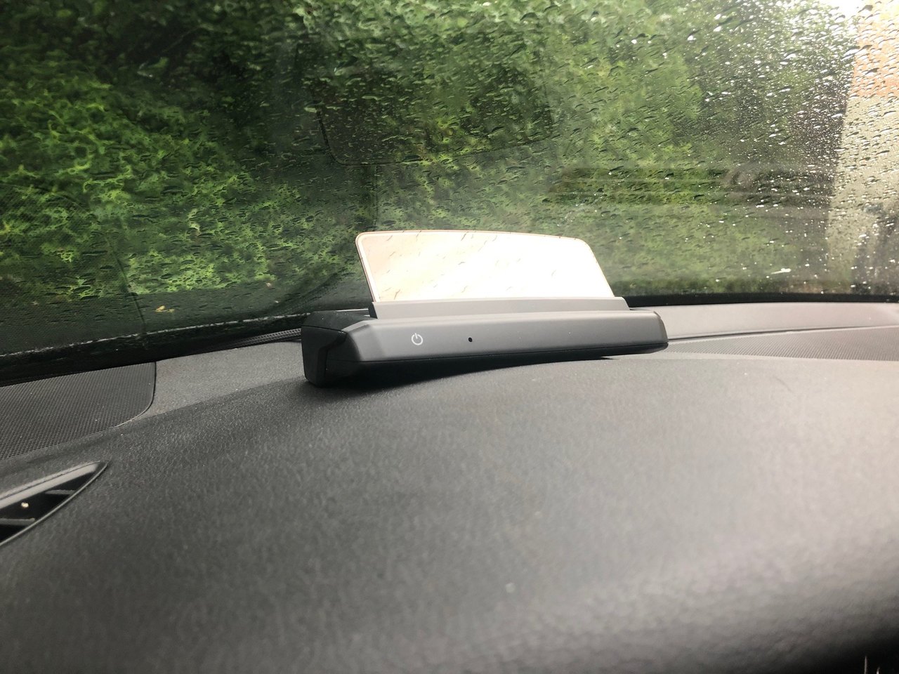

gb46 a posté un sujet dans Electricité / Electronique
Bonjour à tous, Je viens d'installer l'Audi Head Up Display. (Ref: 8V0051604) dans mon A4 B8. En utilisation c'est bien sympa, et il est surtout compatible avec Waze, et n'ayant pas Car play dans ma voiture c'était une alternative d'installer ça. Mais il y a un problème, forcément ça pouvait pas fonctionner du premier coup. Moteur éteint, contact couper, l'écran n'est pas déployé, il est donc en position horizontale. Dès que je mets le contact, il se relève à 90° et affiche les infos correctement. Je coupe le contact, il bascule à l'état de repos horizontal. nickel! Le problème c'est que quand je reprend la voiture un peu de temps après, je retrouve l'écran éteint mais à 45°... Je met le contact et il refait un coup de 0° puis 90° pour s'initialiser correctement. Le problème doit probablement venir de la partie alimentation. Comme ci, contact éteint, le 12v après contact était émis de manière un peu louche un court laps de temps et activant l'ouverture de l'écran à moitié. Niveau câblage, on à ça: Il est demandé de connecter un des fils d'alim au bornier 30 (12v permanent) et l'autre au bornier 15 (12v après contact) C'est un kit d'installation générique (A4,A5 et Q5), n'ayant pas exactement les mêmes types de boites à fusibles et de tailles de fusible (petit et standard), les alimentions sont redondées pour coller à chaque véhicule (Voir schéma) Il est demandé dans la notice d'installation (traduit de l'allemand) de connecter entre eux les deux fils non utilisés. Les valeurs de fusibles ne sont pas indiquées dans la doc, donc j'ai mis 7,5A pour l'après contact et 15 pour les permanent. (un peu arbitrairement) Il y a également un fils de masse branché à un endroit du châssis. Voilà un petit schéma, avez vous une idée du problème potentiel ? Merci d'avance! -

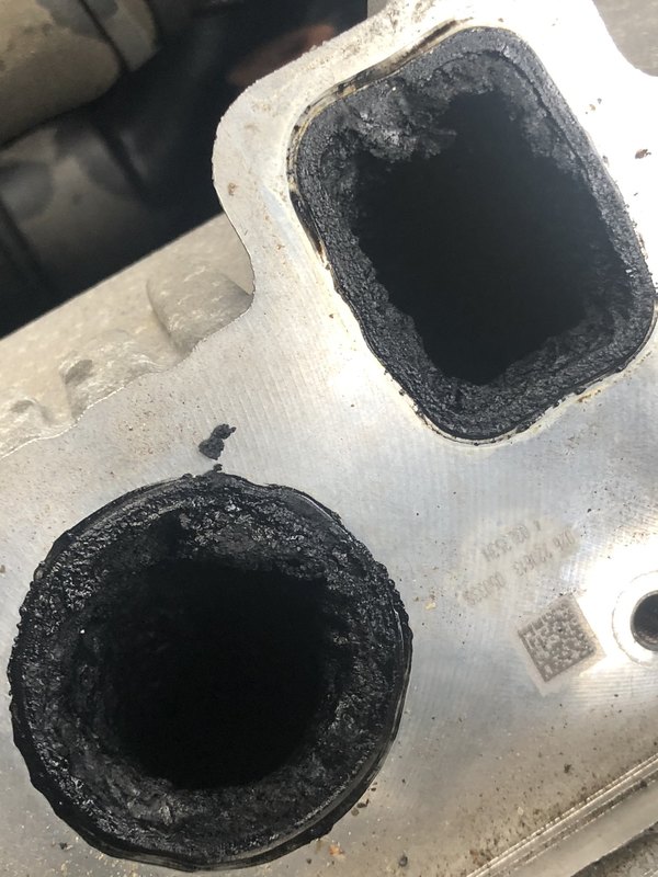

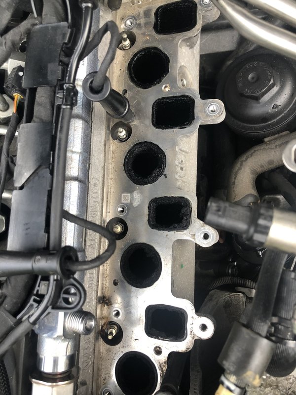

Bonjour à tous, Avez vous des idées ou retours d'expériences sur des produits réellement efficace pour retirer la calamine de nos bons vieux TDI? Je viens de démonter sur mon A4 2.0 TDI 120 (Moteur CJCC) la vanne EGR, le papillon, jusque là c'était pas encore trop dégueux.. Mais alors vient le moment où je retire le collecteur d'admission... On est sur de la calamine bien épaisse et grasse. Du coup j'en appelle à vos bons conseils pour nettoyer tout ça efficacement Même si je me doute que le meilleur moyen reste la pogne, mais honnêtement je me sens pas d'aller plus loin dans le démontage du moteur. merci d'avance!
