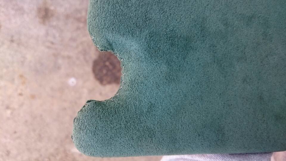

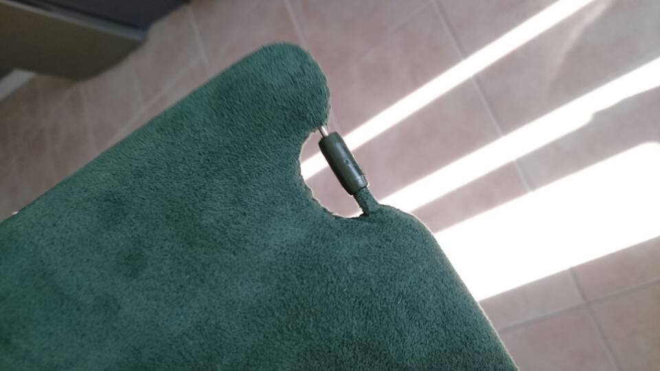

Petite réparation de fortune sur mon pare soleil passager, ces derniers ne sont plus disponibles et valaient la modique somme de 500balles quand même -

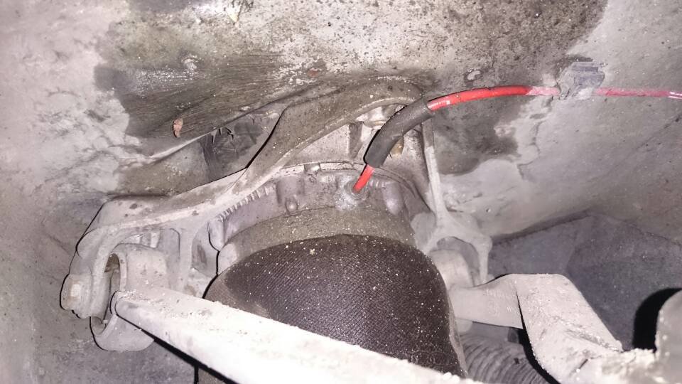

Salut salut j'ai reçu ca Raccord monté c'est nickel!! Sonde monté aussi, nickel! -

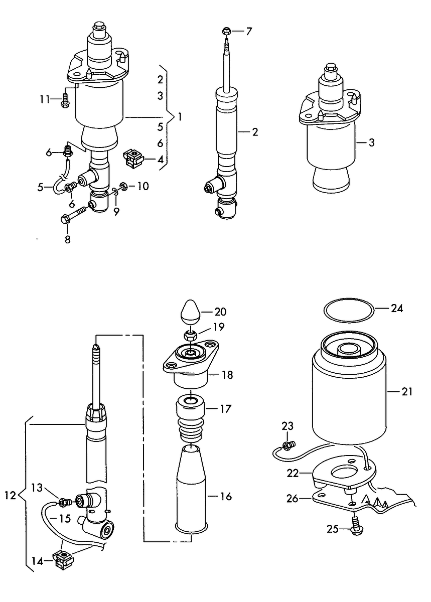

J'ai aussi trouvé le raccord sur etka avec un doute sur la compatibilité avec les avants car sur l'arrière on voit pas grand-chose Se serait la numéro 6? -

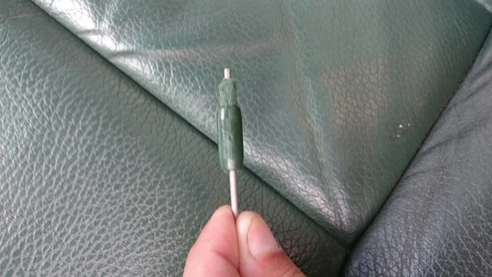

Bon j'ai dévissé le raccord, le joint à l'air en bon état, j'ai nettoyé et regraissé un peu mais bon ça fuit toujours un peu, heureusement c'est très léger et ne met rien en défaut, le compresseur ne tourne jamais en roulant. Par contre on dirait qu'il y a une partie filetée en laiton dans le raccord du boudin mais il n'a pourtant pas l'air cassé ! quelque aurait il une photo en stock du raccord ??? (j'y ai pas pensé en démontant et malheureusement pas eu le temps de défaire l'autre côté pour voir) M'enfin c'est pas parfait et ça, ça me gonfle D'autant que j'ai l'impression que ça ne se detaille pas... -

Et suite à de petites baisse de niveau j'ai trouvé le coupable ça mousse! Le raccord d'air est fuyard et même en resserrant un peu ça fuit toujours un chouille, y a t-il un joint sous ce raccord ?? Les boudins sont nickels au passage -
