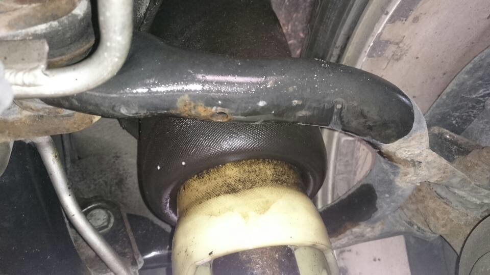

Pu***n fait ch**r !!! C'est le boudin arrière droit qui est fuyard à partir de la position 2 car à ce moment là le boudin se replie et ouvre le micro trou!!! -

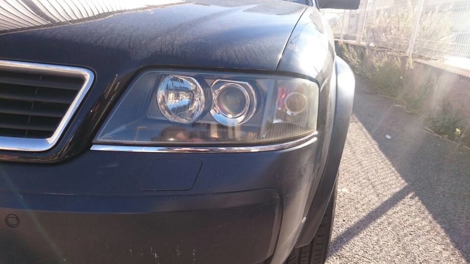

Salut à tous ! Pour mes feu opaque un chiffon mf + polish carrosserie + huile de coude!!! Sinon j'ai débrancher le fusible 17 car j'ai une baisse de niveau à l'arrière droit mais que en position 2 ou 1, et je trouve pas de fuite.. En 3 elle ne bouge pas..bon on verra demain! -

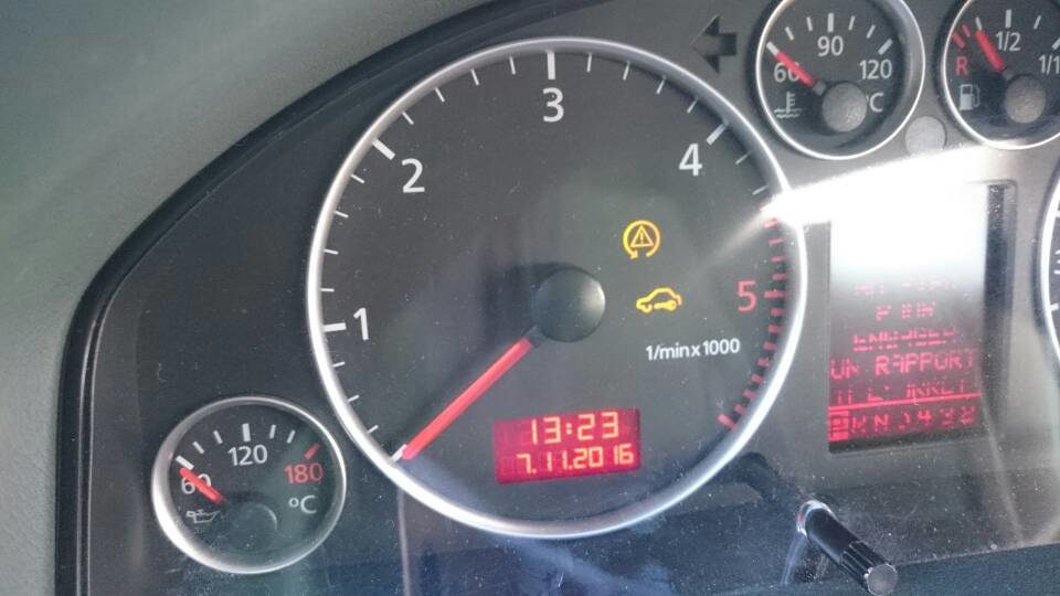

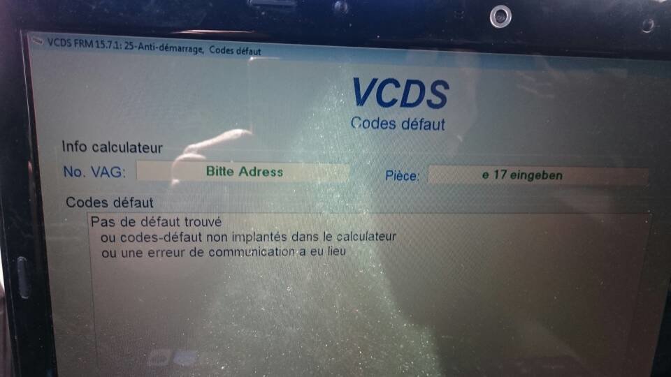

Salut à tous, ce matin il faisait plus froid que d'habitude et j'ai eu un code panne sur le combiné, cela a durée juste une fraction de seconde avec une perte de puissance d'une fraction de seconde également, il faisait nuit du coup j'ai vu que ça!! C'est le triangle qui s'est allumé une demi seconde : ( photo prise en vitesse en mettant le contact pour illustrer mes propos) Et du coup j'ai fait un scan, rien de neuf hormis ça: Mauvais adresse ??? Bizarre non? -

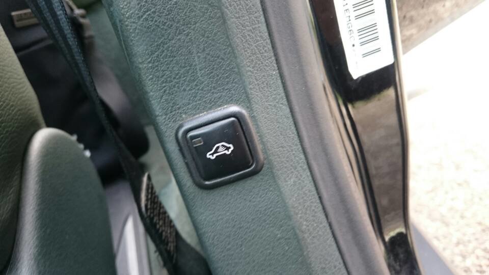

Regarde dans ton accoudoir si tu as une prise type rj et un bouton avec le logo?? Comme beaucoup le téléphone à été supprimé mais le module est toujours présent, et sans le téléphone tu auras normalement une "absence de communication avec Nokia" qui sort au VCDS, du moins c'est ce que j'en déduit ! -

Salut allan, La tige c'est de l'électrode, mieux valait réparer vu le prix ! J'ai percé de part en part la pièce qui me restait, puis j'ai inséré en force la tige d'électrode ( c'est rigide, au bon diamètre et ne rouille pas) en calculant que ce soit un peu plus long de chaque côté. Ensuite au dremel et Avec une petite fraise j'ai "dremelisé" gentiment les 2 endroits où vient se prendre la pièce et en tordant légèrement je l'ai rentré et c'est nickel, faut juste que je peigne le bout visible en vert pour camoufler un peu, pour illustrer : Par contre moi il me restait un morceau, si le tient est cassé mais que la pièce à disparue il va falloir trouver un truc pour la remplacer. Pour le pont arrière c'est le différentiel entre les cardans arrières, huile à vie comme ils disent... -
