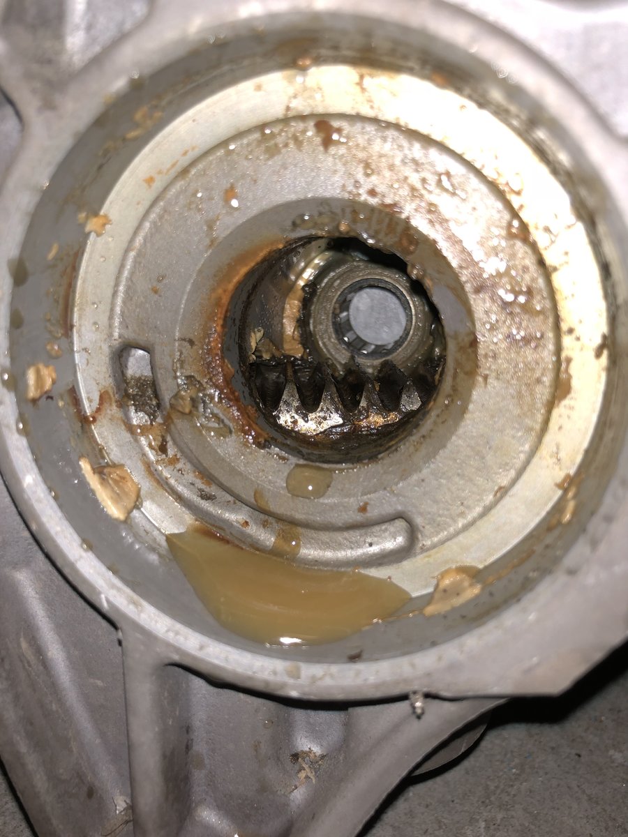

J’Ai rajouté un joint silicone car je n’ai pas pu trouver de joint neuf juste un en meilleur état pris sur l’autre crémaillère. Normalement vu comment le moteur est monté sur la crémaillère (par en dessous) l’eau ne devrait pas rentrer même sans joint. Je l’ai remis en place hier soir et je regarde aujourd’hui si je peux mettre une protection pour être sûr. etant donné la quantité de véhicule équipé de la même crémaillère (audi vw seat Skoda) je suis étonné de ne pas voir plus de cas similaires. -

Salut je pense aussi que l’eau est entrée par là mais pas sûr à 100% et effectivement le joint n’est plus très bon. En tout cas j’ai remonté ce même moteur sur une autre crémaillère en changeant le joint et j’ai même fait un joint au silicone autour. J’en profite aussi pour remplacer les Silentbloc rotules et biellettes mais j’ai juste un problème avec les Silentbloc de barre Stab qui ne sont pas vendu sans la barre entière🤔 -

Si ca intéresse quelqu’un je met des photo qui montre dans quel état était ma crémaillère. Impossible de savoir par ou l’eau est entrée. J’ai déjà une crémaillère de remplacement sur laquelle je souhaite monté mon moteur calculateur qui doit fonctionner normalement ça évitera la reprogramation. En même temps j’en profite pour remplacer tout les Silentbloc rotules biellettes. -

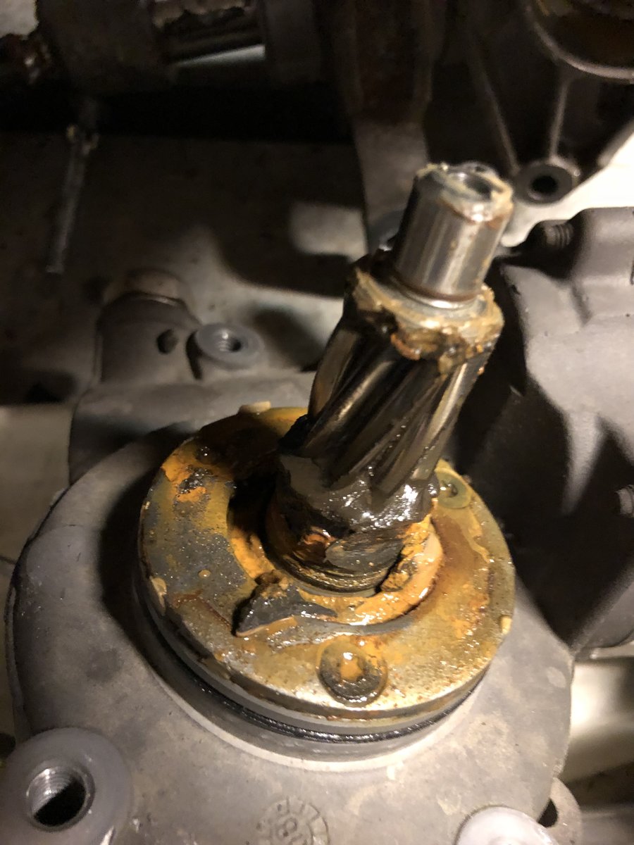

Voilà crémaillère déposé je pense connaître l’origine du problème car en la déposant une bonne quantité d’eau est sorti des soufflets de biellette ce qui veut dire que la crémaillère est pleine d’eau. Aucune idée de l’endroit par où c’ Rentrer mais je vais l’ouvrir aujourd’hui pour inspecter l’intérieur et voir dans quel état est le fameux capteur g269. -

Aucun changement possible du capteur car celui ci Est intégré à la partie mécanique de la crémaillère. Donc en cas de problème avec le g269 pas le choix déposé de la crémaillère et certainement remplacement. J'ai C.T en avril il faut donc que je m'attaque au problème. Je ferais une autopsie de la crémaillère une fois que celle ci sera déposé. -

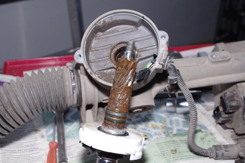

Voici une image d'un capteur g269 en mauvais état Photo prise d'un site russe qui explique bien le problème de ce capteur. -

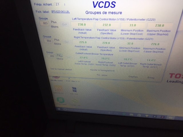

Bonjour Je prend ce poste en cours car j'ai également un problème de chauffage sur mon a3 2.0 tdi 140 cab. L'air chaud sort par toute les bouches uniquement quand la température du ldr n'a pas atteint 90*. Quand la température arrive à 90 j'ai de l'air chaud uniquement au pied conducteur. J'ai changé le thermostat la pompe à eau qui est sur la distribution + la pompe à eau électrique de circulation mais rien n'a changé. J'ai fait des relevés de température via vcds MAIS je ne sais pas trop comment les interpreter. Lors des relevés la commande de clim était réglé à température identique des 2 côté. -
