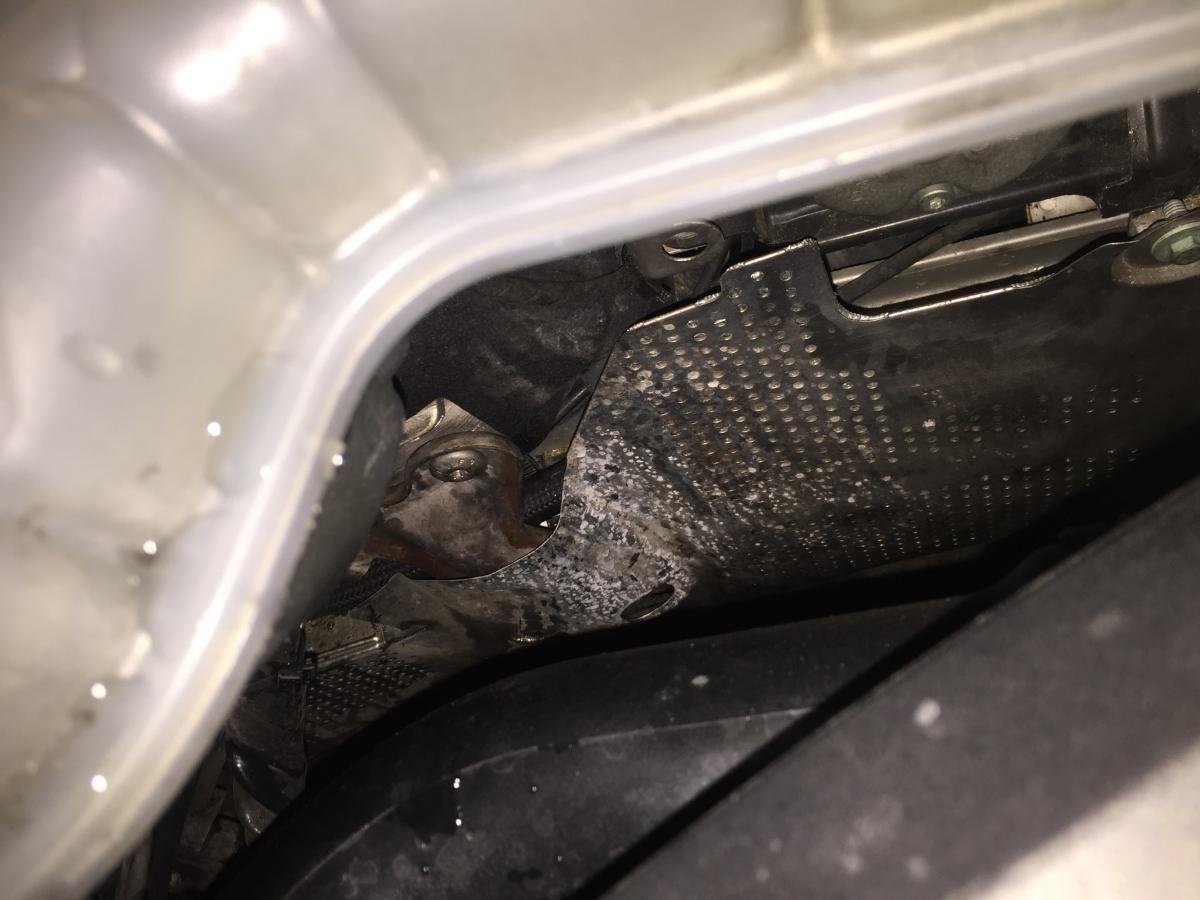

Salut la troupe Jai une bonne question à vous posez.. Je viens de remettre ma culasse à neuf (813) jai changer tout les joints, tout à été nettoyer au complet niveau moteur, je vous envoi des photos toute à l'heure.. Mon problème était que j'avais de la sur pression au niveau du moteur et celle ci s échappais par le système de refroidissement d'eau qui lui montait en sur pression aussi évidemment et l'eau s'écoulait par le trop plein du vase d expansion. Nos c5 sont t elles fragile à ce niveau ? Mon soucis est surtout, Qui est ce qui a poser ce problème ? Je pense à deux choses, le radiateur d'huile ? Ou la pompe à huile ? Je n'avais pas d'eau dans l'huile et pas d'huile dans l'eau. J'avais juste de la mayo dans mon raccord métallique de la vanne egr à l'admission c'est tout. Parce que je viens de claqué quasi 2000 en changeant toute la distri tout les tendeurs et j'en passe et maintenant que la culasse est nickel je n es pas envie que sa ce reproduise dans 50 000 bornes.. y a bien quelques choses qui a fait sa ? Temps de chauffe tjrs respecter.. Mtn je pense que si la pompe à huile avait un debut inférieur au minimum j'aurais un défaut moteur et je pense que le radiateur d'huile aurait eu un soucis je monterais en temperature d'huile.. sa c est produit oui quand je roulais avec ma surpression et des que sa montais je m'arrêtais et remettais d l'eau. Forcément l'eau refroidis l'huile par l'échangeur et si plus d'eau l'huile plus refroidie.. J'aimerais vos avis svp.. merci à vous -

Jai changer le vase d'expansion, le problème est toujours là et je pense à un joint de culasse.. durite très dur moteur à chaud et je remarque que cela coule par le trop plein jai tout démonter rien.. et il y a une sur pression anormal dans le vase d expansion quand j'ouvre le bouchon et les durites ce relâchent aussi tôt la pression partie, une fois le réservoir était vide et en ouvrant avec la pression sa à remonter par les durites.. je vais teste la pression demain avec un mano j attends un collegue et ont verra bien.. vous en pensez quoi ? -

J'ai déjà démonter le bocal et je l'es vérifier à la lampe de tout les côtés aucune fissure, et une fissure ne viendrait pas sans choc ou du jours au lendemain alors que le véhicule était immobilisé.. Sa fait 1h que je suis dessus ce matin encore et c'est à ne rien comprendre, de plus je dois absolument partir à 50km de chez moi dans 1h je n'aurais pas le choix d'emporter des bidons de 5l d'eau en espérant ne pas tomber en panne sur autoroute -
Salut la troupe J'ai un soucis depuis 2 semaines environs, j'ai une perte rapide de ldr par exemple hier sa m'est arrivé de passé du niveau haut normal à rien du tout donc vide en 15/20km, et ce soir en un rien plus de km je pense.. Voici des photos de la ou l'eau coule, à savoir que au dessus il n'y a que le réservoir et rien d'autre à part un capteur ou autre bétise.. Il y a aussi en bas du réservoir le trou du trop plein, je n'arrive pas à cerner le problème... Merci à tous
