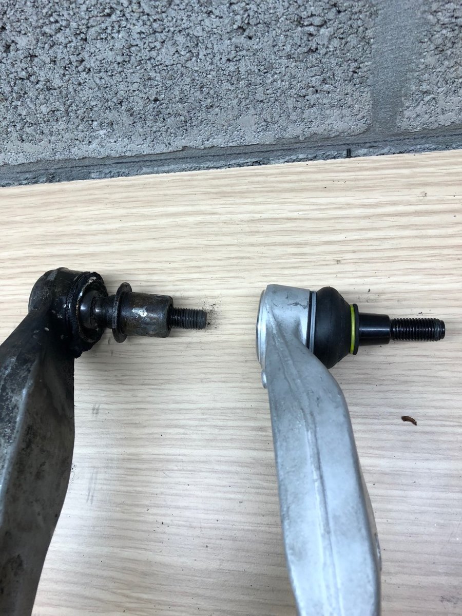

Changement bras suspension inférieur problème " désertissage "
allan4684 a répondu à un(e) sujet de allan4684 dans A6 C5 / allroad C5 - (1997 à 2005)
Je l'es remis comme sa, je l'es bien nettoyer au scotch brit et remis dans sont logis, normalement il ne devrait plus bouger avant très longtemps :-) -
Merci pour vos réponses je suis aller à lusine ou je travail je les enlever sans aucun mal à la presse Mais tant que je nétais pas sûr que cétait bien une pièce coincée sa ma tracasser dans le sens où je ne savais pas trop quoi.. Merci pour vos réponses sais sympa bonne soirée à vous -
Oui j'ai changer la crémaillère il n'y a pas longtemps en effet, en plus de la culasse refaite, tout les tendeurs et courroies, pas mal de bras et accessoires j'en passe... J'ai beau chercher sur le net impossible de trouver celle qui ressemble à l'origine, et de plus quand je donne mon numéro de chassis ont me ressort celle que j'ai.. Le tien est comment ? Comme celui de gauche ou droite tu aurais une photo ? J'ai beau regarder sur n'importe qu'elle site, de toute marques.. Je ne trouve pas un avec une grosse entretoise comme celui d'origine, sais pour sa que je pense avoir sortit une genre de buse sertie d'origine afin d'y réduire le diamètre je ne vois que sa ou je me trompe -

Salut, Bon ben pour le moment je collectionne les ennuies ! Je dois changé mon bras suspension inférieur côté droit, je l'enlève, il vient sans trop de difficulté, je suis sur d'avoir la bonne référence de pièce en TRW pour mon nouveau bras, j'ai sonner partout pour être sur ont me confirme que sais la bonne réfèrence, JTC350 donc ok ! Je vérifie les deux bras et la.... Est ce que sais déjà arrivé à quelqu'un ? je pense qu'il y a une bague qui est sertie sur la pièce du véhicule, et que je l'es arrachée avec le bras... Vos avis ? Je suis dans le caca comme d'hab
