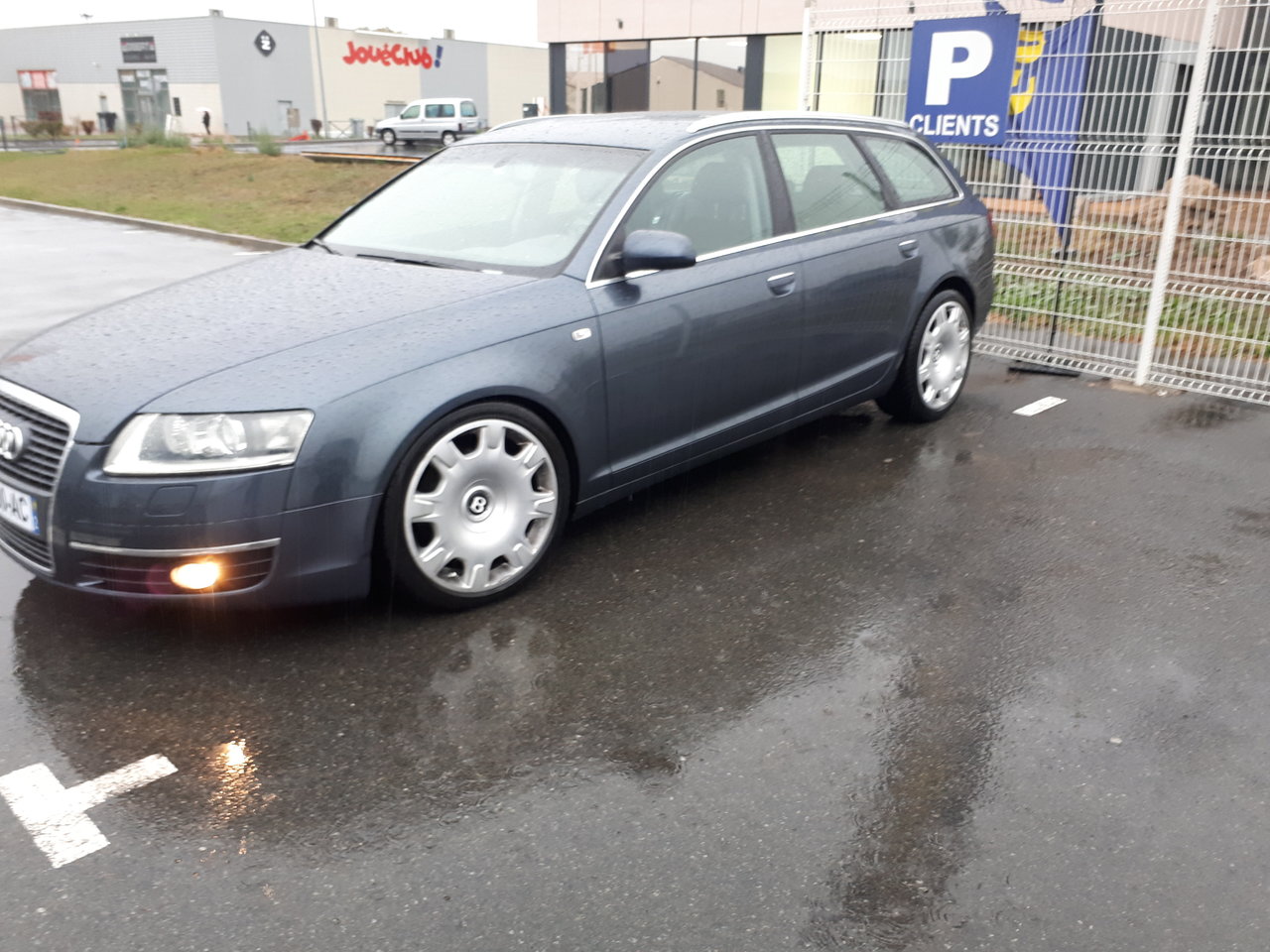

Bonjour, Des nouvelles de la bete : Alors la reprog toujours au top, et j'en suis à mon 6 eme plein d'ethanol. Plus que 6 et je elle est amortie ! ! ! Une bonne vidange ce matin : La meilleure huile du monde avec un purflux, et le moteur est plus lisse, moins bruyant ! J'ai acheté un fux de 20 litres, mais j'aurais du prendre un de 60 ... à presque 10 litres la vidange ! je vais démonté le carter inférieur pour le nettoyer un de ces jours, il suinte légèrement et n'a pas de joint, il est monté à la pâte ! Et la suspension rabaissée : Maintenant que j'ai roulé pas mal, j'ai un bon ressenti. la voiture est moins bateau, plus précise. Le fait de rabaisser un poil plus l’arrière l'assied mieux et je trouve cela vraiment très bien. la dynamique est vraiment bien, et sans changer le confort. La hauteur lift devient la hauteur de confort et avec l'arreire un peu plus bas, c'est parfait, je ne touche nul part, même la ou c'était limite avant. Je pense suite à un rack trop prononcé d'origine ? ! ? Bonnes fêtes de fin d'année à TOUS ! ! ! -
Ma nouvelle A6 C6 ambition luxe
mk2cs a répondu à un(e) sujet de mk2cs dans A6 C6 / A6L C6 / allroad C6 - (2005 à 2011)

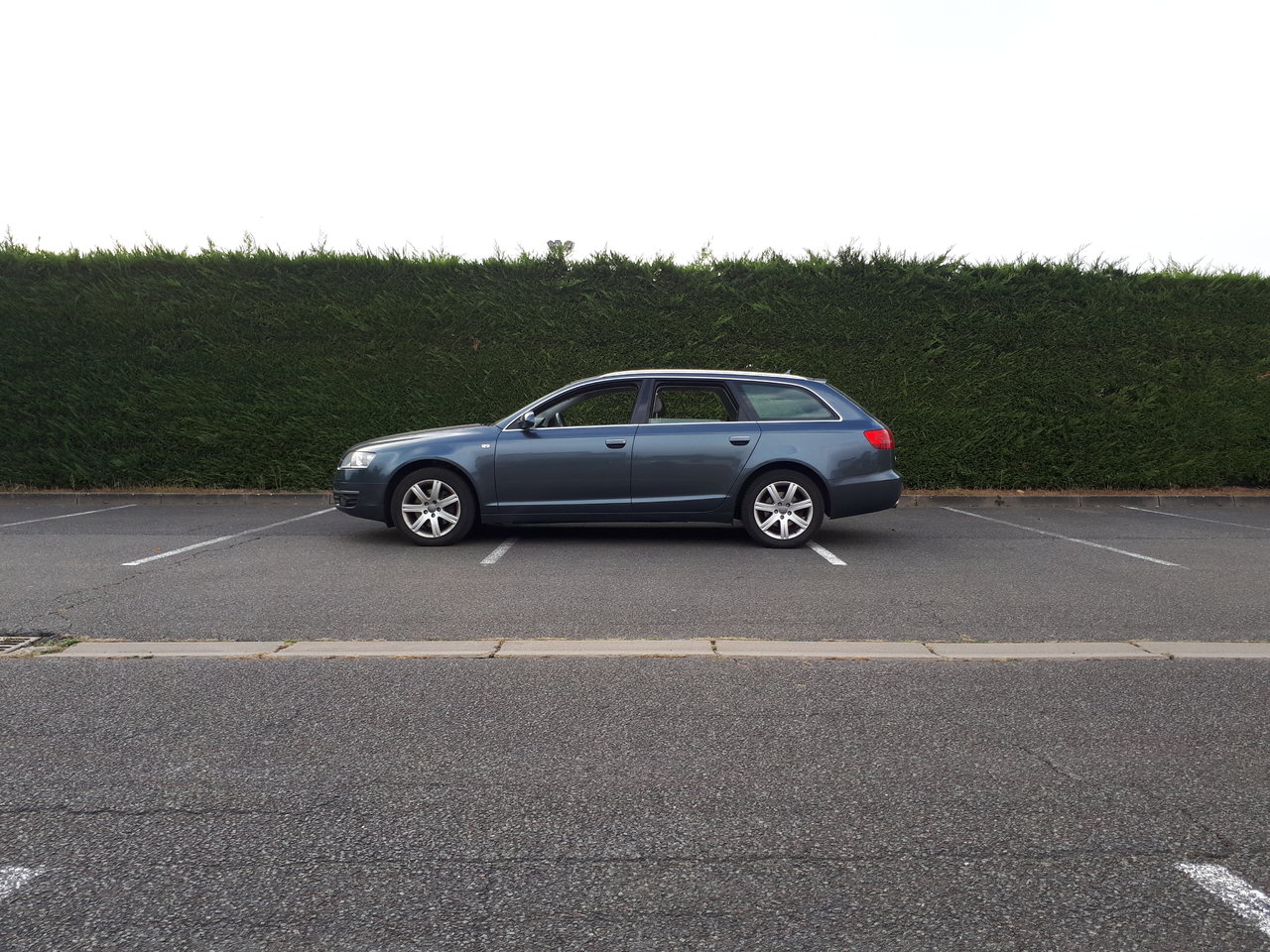

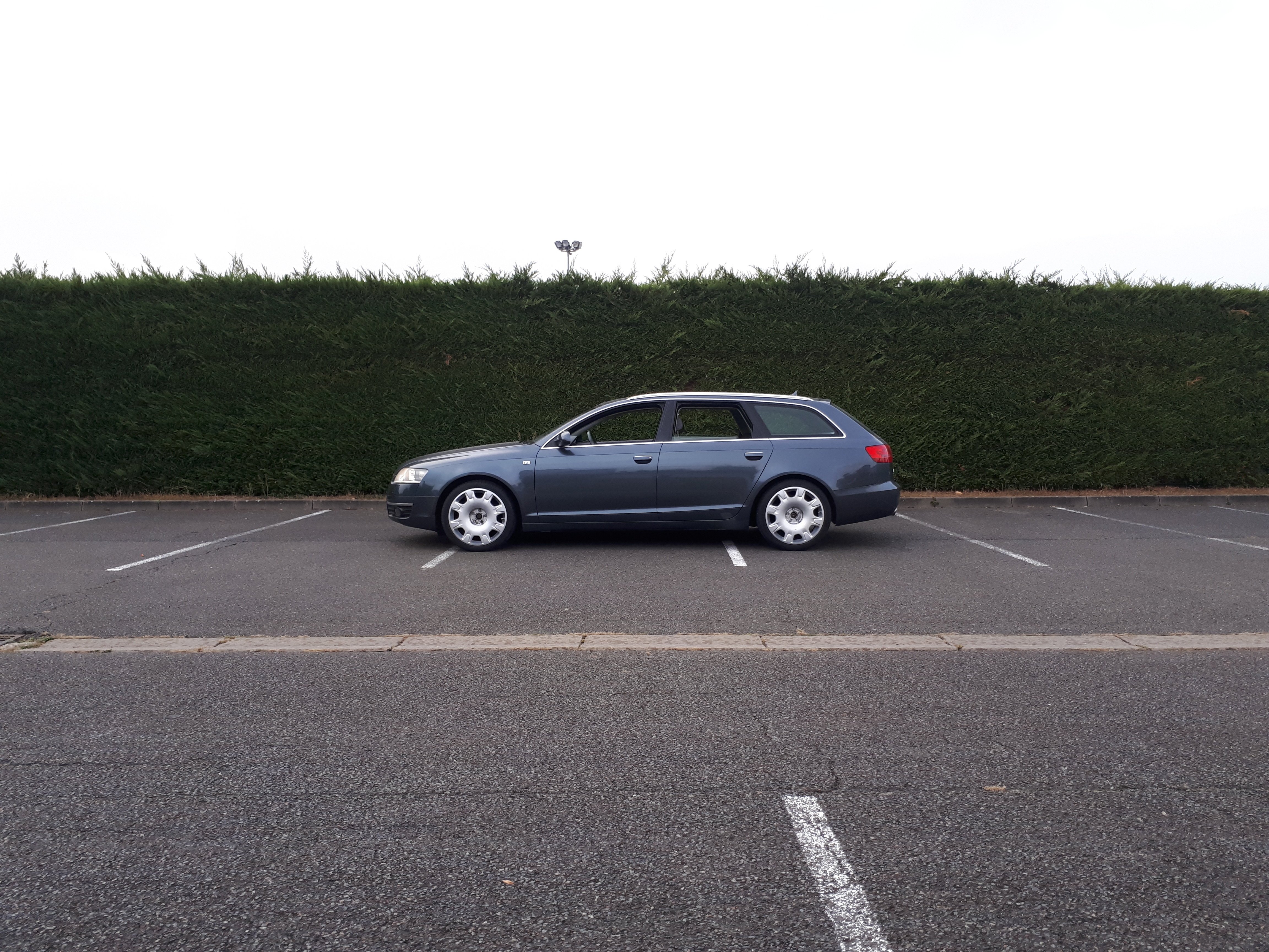

ET hop, aujourd'hui, moins 15 devant et moins 20 derrière ... Je le fais a celui qui veut, cela prends 5 minutes . J'ai une vrai VCDS Cela c'est le mode confort. En mode dynamique, cela descend encore de 15 mm et c'est juste ce qu'il faut. Par contre l’arrière est un peu haut encore. Je vais jeter un oeil sur les courses de suspension, mais je vais en retirer encore au moins 5 mm ! Alors et c'est tout l'antagonisme de la suspension pneumatique, plus bas = moins de pression d'air. Plus haut = plus de pression et du coup plus ferme alors qu'il nous faudrait l'inverse... Au volant, on sent le rabaissement et il y a le décalage de loi entre les suspensions. Franchement, cela me plait. Je vous en dit plus dans quelques centaines de kms ! -
Alors sur cette baleine à sac a dos, il fallait des jantes pleines, donc c'est un modele Bentley assez rare en 9*19 ET41. une fois rabaissé, cela ira mieux, et avec les caches. La boite, c'est une grosse différence, vraiment, plus souple et plus réactive. Je vais vidanger aussi la boite car je n'ai pas d'historique, mais le reset, c'est vraiment bien ! L'éthanol, le boitier ne sert à rien à part faire de la merde. J'ai fais un reprogrammation sans gain de puissance, il y en a déjà bien assez comme cela. On pouvait peut être en récupérer 20, pourquoi faire ? Tout est d'origine, a part un filtre green, avec un apport sensible aussi ... y compris en sonorité plein gaz, sinon en stabilisé sur l'autoroute, j'ai pas vu de différence au sonomètre. Par contre, je l'ai vue avec les continental spécial pas de bruit, moins 1,5 dB. Mon sonomètre est pas super précis, mais c'est sensible ! J'avais veillé à être certain de ne pas avoir de problème de pression d'essence, en basse et haute pression, changer le filtre. Donc l'éthanol, cela ne change rien si ce n'est l'autonomie due la la surconsommation. Sur l'autoroute, je tournais à 10.5 environ en moyenne, la je suis à 13 litres .... 10.5*1.54 = 16.17 euro au 100 km 13*0.599 = 7.87 euro au 100 km Une paille entre les deux. Le plus embêtant, c'est de faire le plein plus souvent. Mais il suffit d'adapter son programme, et moi c'est fait ! Et il y a de plus en station, franchement, il ne faut pas hésiter. J'ai reçu aussi mon bidon de 20 litre d'huile et mon filtre, Mobil power pour le WE prochain ! Allez, demain je continue a cramer de l'éthanol ! Mardi je règle la suspension moins 15 devant et 20 derrière L’assiette devrait être meilleure. Et je me tâte pour le module AMI, ou autre pour le moment ... Assez de ne pas pouvoir jouer les musiques de mon tel ! -

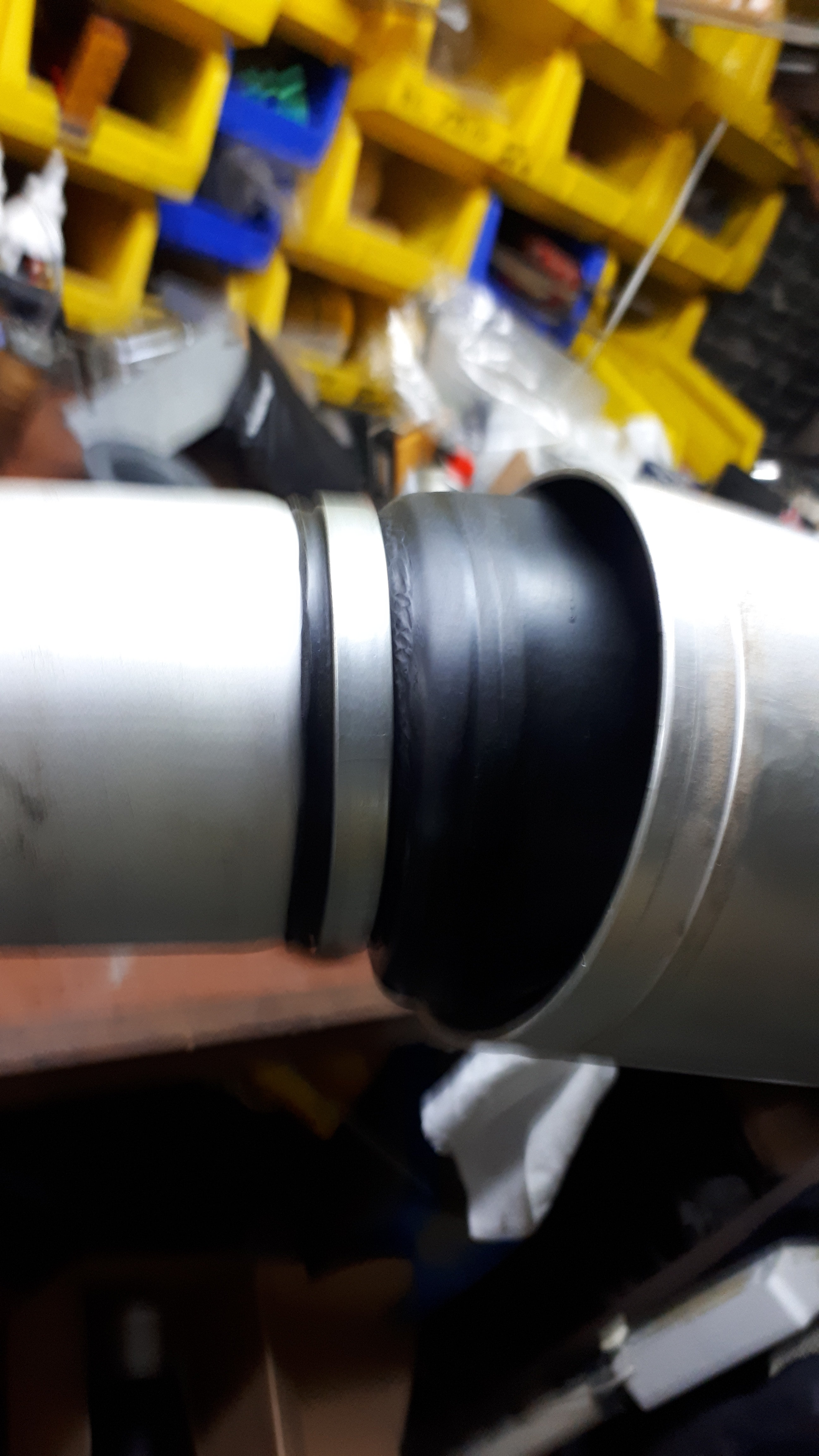

Les photos promisent. je n'ai rien trouver sur le boudin en lui même, car la partie basse est bizarre mais ne fuit pas. Mon seul soucis vraiment trouvé est le joint blanc qui ferme l’espèce de coupelle supérieure. J'ai étanché le tout et comme dit hier; cela semblait aller. Et puis pof, je la retrouve en bas. Il y avait aussi l’espèce de coupelle supérieure fixé par un écrou qui est caoutchouté. Il y avait comme les traces d'une aussi au niveau de cette coupelle. Cependant, j'ai la aussi, j'avais étanché. Du coup, bah j'ai roulé aujourd'hui sans fuite... JE REFLECHIS DESORMAIS. Il faudrait que je me fasse des outils afin de tester les boudins, mais je n'ai pas le temps. Maintenant, le joint banc est vraiment difficile a mettre en place comme les criclips qui tiennent la coupelle supérieure avant de monter le gros support en alu se fixant sur la coque. Bonne soirée -

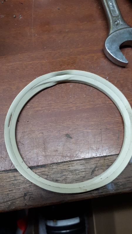

Bonsoir, des news rapides : J'ai démonté en effet l'amorto sans défaire ce satanée vis. J'ai trouvé un joint en très mauvais état, j'ai étanché sans vraiment y croire. Cela fuyait uniquement sur bosses, ou roues bracquées complément à gauche. je remonte, essaye et la, plus de fuite. Et puis ce matin, pouf again. Voiture plantée sur l'avant droit genre LATINOS ! Et l’arrière gauche le cul en l'air, là j'ai pas fait de photo... Je vais mettre des photos, car je vais changer juste le boudin. D'après l'étiquette présent sur celui de droite, il a déjà été changé en 2017... Bon, 2 choses, je vais changer le boudin avant gauche et prévoir un jeu avant complet. Je vais aussi jouer avec la commande de "dureté de suspension. Branchée ou pas branchée, j'ai l'impression que cela ne change rien. Cela ne doit pas être des amortos d'origine ! Savez vous comment reseté la suspension quand elle a eu un problème. Le VCDS me donne aucun défaut. L'astuce que j'ai trouvée est de passé en mode cric. Couper le contact. et de remettre en mode normale et là, la voiture se releve. SI je ne fais pas cela, bas, elle reste avec les 2 voyants clignotants et ne remonte jamais, même après avoir virer les tous les défauts, sachant qu'il n'y en a pas dans le diag... Merci de vos lumières.
