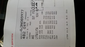

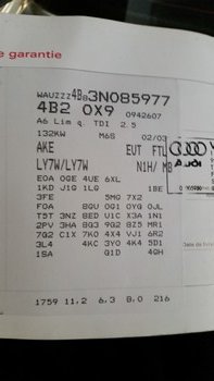

ah d'accord, et bien du coup ma commande de disque et plaquette chez oscaro va être compliqué car ils ont que des disques 1LB/1LE, ou 1LT/1LF. Je te remercie. J'attendrais la ref demain pas de soucis, comme cela je n'aurais plus qu'à commander. (D'ailleurs j'aimerais bien savoir comment tu vas retrouver la référence afin de me débrouiller la prochaine fois ^^) -

lool désolé pour la taille j'ai vraiment du mal avec les images sur ce forum ^^. OUI tu lis bien 1LG. ça veut dire quoi du coup? Pourquoi je n'ai pas 1LB ou 1LE, ou 1LT ou 1LF -

Merci Frank, Du coup, heureusement que j'ai encore rien acheté lol. Voici l’étiquette qui se trouve sur mon carnet d'entretien. Je ne remarque aucun code dont tu m'as parlé. -

ok merci de ton aide. tu travailles chez qui sans indiscrétion? Sinon j'ai regardé mon carnet d'entretien, à la première page, j 'ai une étiquette avec plein de code bizarre que je ne connais pas. Du coup je n'arrive pas à savoir pour les deux types de disques: -PR-1LB/1LE diamètre 288mm et -PR-1LT/1LF diamètre 312mm. Pourrais je avoir plus d'information? Merci
