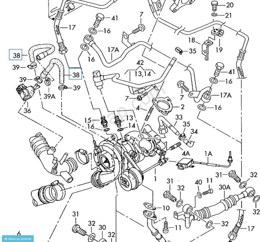

@chris.45 Malheureusement oui... Quand elle passe en sécurité... Elle le fait autant à l'essence qu'au gpl. @king26 J'y verrai plus clair... Pas sur. La photo postée est une trouvée sur le net... Moi j'ai une araignée supplémentaire sous le capot avec l'installation gpl... Je vais tenter de faire sauter le cache 1.8t et faire une photo. Je veux bien faire les tests... Mais je dois d'abord trouver les pièces à tester. -
Panne Turbo après 1h de route - Voyant EPC + anti-patinage
xxx4432 a répondu à un(e) sujet de xxx4432 dans A4 B7 / A4 B7 Cabriolet - (2004 à 2007)
Merci King26, mais au risque de paraitre bête...j'aimerai avoir un peu plus d'informations car je suis informaticien, pas mécano de formation. Les durites dont tu parles sont bien les n°38 sur le schéma?? Et pour trouver ça sous le capot, c'est a gauche de la culasse, sur l'avant et assez bas? Genre vers la bas?? ou plutot par là?? Merci beaucoup -
