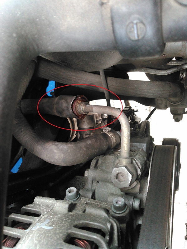

Fuite importante d'huile de direction
xxx4432 a posté un sujet dans A4 B7 / A4 B7 Cabriolet - (2004 à 2007)
Bon, comme rapidement explique dans la présentation de la voiture, la 1ere panne sévère est arrivée... et vu la tournure du problème, je préfère commencer un nouveau topic. Les symptomes : - "grésillements" ressentis dans le volant a l'arrêt dés que je tourne le volant d'1°. - horrible bruit de pièces qui patinent si je met un peu de gaz en tournant - plus aucun bruit ni tremblements si je suis au dessus de 2.000t/min - Aucune modification sur le comportement de la direction assistée (ni plus dur ni plus facile de faire tourner le volant) Le diagnostique - Manque d'huile de direction assistée (je suis en dessous du trait min) Les tests - J'ai remis 100ml d'huile de DA... et je suis passé au dessus du max. - Je met le contact sur la voiture, je fais un peu tourner le volant et je vois le niveau du liquide diminuer jusqu'a mettre le réservoir a sec (et le bruit recommence)... quand je coupe le contact, le niveau remonte un peu en faisant de la mousse... mais reste sous le minimum. Il ne faut pas 30 secondes pour que le réservoir soit vide. Les photos Je me suis un peu penché sur et sous le moteur, voila ce que je vois : un moteur gratiné d'huile dans presque tous les recoins une fois passé sous le tuyau entouré de rouge... l'huile sur les tuyaux est relativement propre quand je trempe mes doigts dedans. Si j'ai bien compris le circuit: le réservoir alimente la pompe via le tuyau sous celui entouré de rouge, il est sec de bout en bout. La sortie de la pompe se fait par le tuyau acier/caoutchouc entouré en rouge et su tuyaux part vers (dans) l'habitacle. La jonction est complètement corrodée et ce tuyau est couvert d'huile sur sa face inférieure (et on voit une tache de gras sur les trucs autour de cette jonction et quand j'effrite la rouille, elle est grasse et pas sèche). Quand je palpe ce tuyau, il n'as pas l'air sectionné... et comme il est couvert d'une gaine en caoutchouc, c'est impossible de voir s'il a une fuite. Quelqu'un a t'il déjà eu ce type de fuite? Le tuyau de sortie de la pompe fait'il partie de la pompe? Le remplacement des pièces du circuit de DA, c'est faisable soi même ou trop compliqué et directement passage au garage? Ou alors comme a mon habitude, je me trompe complètement dans mon analyse? -
