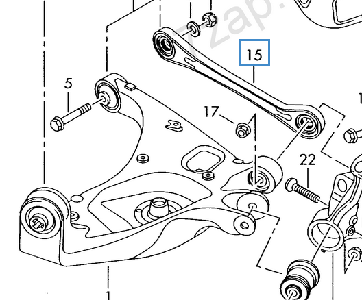

Bon, J'ai vérifié les silentbloc susmentionnés.... ils sont toujours bien beaux, pas craquelés, pas de jeu dans la barre qui est tenue... Par contre, j'ai vu ceci : il ne m'a pas l'air très en forme... C'est la pièce 15 sur le schéma Je peux supposer que cette barre de direction peut être responsable de mes tremblements?? Vous en pensez quoi? -
