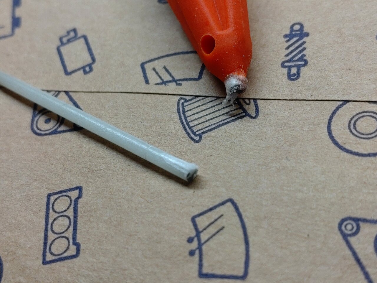

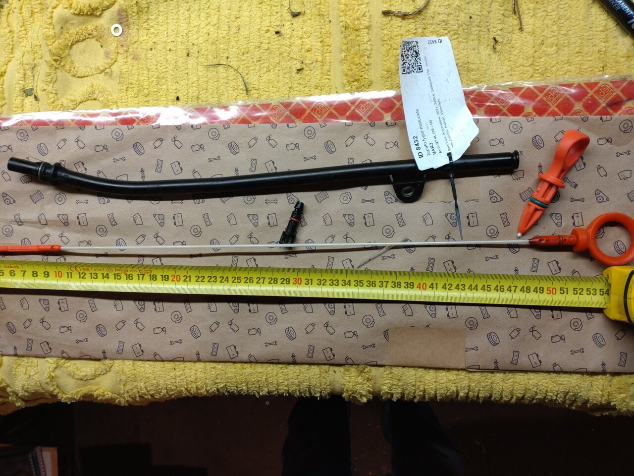

Ayé, j'ai trouvé mon bonheur ! J'avais une jauge à huile neuve jamais utilisée pour une voiture que nous n'avons plus, et quelle bonne idée de ne pas l'avoir jetée. J'avais acheté la semaine dernière une jauge d'occasion complète 06E115630B donc tube et jauge. Actuellement, ma jauge à huile au tdb m'indique "un poil plus de la moitié" ; j'ai planté la jauge neuve dans le tube de guidage et j'ai mesuré plusieurs fois la distance restante entre le tube et la face d'appui de l'oeilleton orange quand la jauge m'a indiqué "un poil plus que la moitié". J'ai ensuite coupé sous l'oeilleton de la jauge neuve, et je rassure les forumeurs, c'est de la fibre de verre de 2 mm de diamètre. J'ai enlevé la tige de la jauge 06E115630, c'est rentré en force et non thermo soudé ou autre procédé, ce qui a constitué l'oeilleton orange avec un trou laissé libre. Il faut ensuite rentrer en force la tige dans la poignée à l'aide d'un maillet caoutchouc de façon à ce qu'il reste, de l'extrémité de la jauge à la face d'appui de la poignée 51,5 cm. Puis j'ai récupéré un des joints toriques du bouchon pour le mettre sur la nouvelle jauge. Opération terminée.

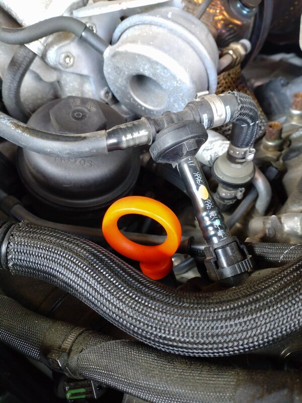

Alors il semble que la réf :06E115630B ne convienne pas pour le 3.0 tfsi. J'ai trouvé cet ensemble tube + jauge et je l'ai reçu aujourd'hui. Hélas, une fois en place, la jauge ne touche pas l'huile... Encore raté ... Il faudrait que je trouve la référence de la jauge seule. Une idée ?

Oui, en effet, tu as sans doute raison. Mais j'ai plus l'impression que ce soit l'ensemble tube + jauge, or j'ai déjà le tube en place avec juste son bouchon, je ne cherche que la jauge seule. Bon, ça coûte pas une fortune non plus de prendre l'ensemble en occasion... Merci !
J'ai bien tenté des recherches, mais je ne trouve rien dans la section Q5/SQ5 2017/2024 au sujet d'une jauge à huile manuelle pour le 3.0 tfsi. J'aime bien vérifier à l'ancienne, et ne pas faire confiance à une jauge électronique qui ne semble pas bien réagir à l'appoint d'huile. Je ne trouve rien comme jauge pour ce moteur sur le Net, certains d'entre vous ont ils une astuce ? Merci.
