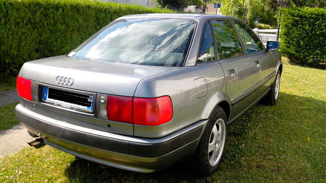

  17. Bonjour, Voici les photos de l'auto, après un simple lavage.
