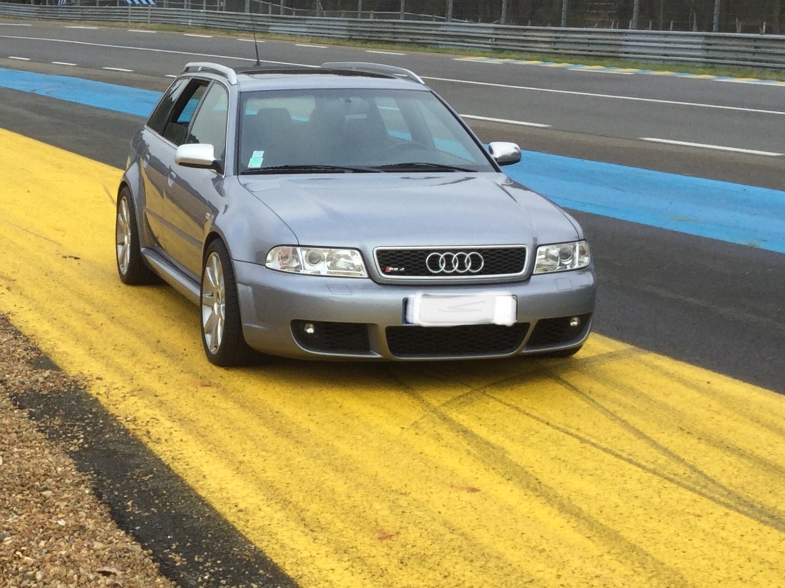

Bonjour a tous j’aurais besoin des avis des specialistes des jantes en deuxieme monte . Je cherche a monter des pneux ete sur du 19 et je me demande que faire niveau pneux . A priori , je fais une simulation sur des OZ , en 9,5x19 , ET25 . Donc presque le meme ET que l origine mais jantes plus larges . je cherche a bien remplir les ailes . Voici ce que ca donne actuellement avec des cales et je voudrais la meme chose . donc 265x35x19 ? 265x30x19 ? merci ( et merci a Mathb pour les conseils en MP)
