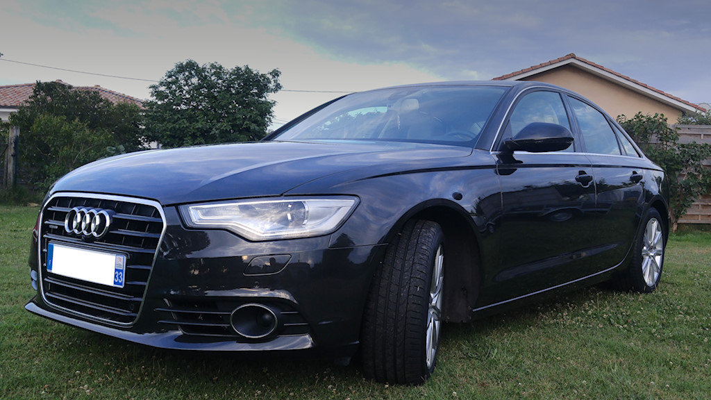

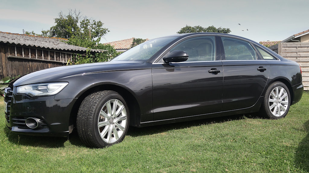

La belle berline du Girondin Papy GG
ggtchik a posté un sujet dans A6 C7 / A6L C7 / allroad C7 - (2011 à 2018)
Je n'avais pas encore fait la présentation de ma nouvelle voiture Audi A6 3L TDI Avus 204cv Quattro Stronic 7, année 2012 avec quelques belles options. Après avoir possédé plusieurs Renault, je voulais un peu plus de confort pour faire mes promenades dans notre belle province. Pour avoir possédé des Audi, il y a un petit moment que je voulais revenir chez ce constructeur. Comme je roule bien moins, je voulais une motorisation essence et en V6 et ça ne courre pas les rues, surtout en France, donc je me suis rabattu sur un Mazout !!! J'ai hésité souvent entre l'A5 que je trouve trop belle, mais l'A6 depuis la version C7 me faisait de l’œil chaque fois que j'en voyais une. Étant retraité et surtout pas pressé d'en trouver une, alors j'ai pris mon temps. Je voulais un véhicule en très bon état, une version Française, avec pas trop de km, un moteur V6, Quattro, donc une boîte auto, une finition Avus et avec des options. Me voilà propriétaire depuis le début juin de cette belle Audi A6. C'est une première main avec 80000 km, ex LeasePlan, un historique limpide et factures d'entretien, couverte par une garantie de 1 an. Elle a été révisée, vidangée, elle a reçu 4 pneus neufs, Pirelli P Zero et 2 panneaux de porte qui avaient des petites griffures ont été repeints. (par contre ces sagouins de peintres ont du mal masquer et j'ai eu du brouillard de peinture à éliminer, il reste encore des traces) - Peinture métal gris Oolong - Cuir Valcona beige (pas les accoudoirs, dommage) - Toit ouvrant électrique (en fait je ne m'en sers assez peu) - Audi Side assist (ça c'est simplement génial) - Audi activ Lane assist (c'est parfois un peu déroutant, mais j'avoue que c'est top lorsque les 2 lignes blanches sont en bon état, elle se cale entre 2 rails) - Adaptativ cruise control (là aussi, c'est bluffant) - Audi pre sense plus AV AR (un plus pour la sécurité des occupants en cas d'accident) - Affichage des panneaux de limitation de vitesse (bien pratique, mais parfois il manque un panneau sur le bord de la route et ???) - Caméras AV et AR avec vision périphérique (le pied pour entrer dans mon petit garage, ça bip de tous les cotés) - Assistant feux de route (là aussi, ça fonctionne super bien, plus besoin d'actionner la manette pour passer en code) - Palettes au volant 4 branches (pas très beau, je pense le changer un de ces jours) - Pack éclairage extérieur et intérieur (il faut que je change les loupiottes filament des plafonniers, ça fait tache) - Siège conducteur avec fonction mémoire - Airbag latéraux AR - Audi music interface (j'ai acheté un câble pour lire les clés USB) - Stores manuels aux places AR et Store rideau électrique sur la lunette AR (ce dernier est en panne, j'ai commencé la recherche de la panne, mais ???) - Araignée à bagages Je dois en oublier !!!! Je regrette la clé main libre que j'ai sur ma Mégane, sur une finition Avus c'est mesquin. J'aurai aimé peut-être la suspension pilotée, mais je dois dire que sans elle c'est très confortable, surtout avec des roues en 18'. Peut-être l'éclairage full LED, mais les Xénon plus, c'est quand même pas mal. La cerise sur le gâteau aurait été la sono B&O, mais là c'est plus rare. Je suis allé la chercher à Brest et les 700 km pour redescendre près d'Arcachon on été fait avec un pur plaisir de conduite, en solo et avec de la bonne zik. Depuis j'ai fait plus de 2000 km et en montagne aussi c'est le pied, drive select en dynamique et en jouant sur les palettes. Je vais refaire une virée montagne bientôt avant la saison de ski. Depuis, je me suis équipé d'un câble Vag Com V17, les premiers diag sont OK, le FAP, les modes utilisés par l'ancien conducteur, etc... Bien utile ce machin là pour mieux connaitre sa belle. Maintenant j'ai commencé à faire quelques modifications : - Nouveau Firmware k900 dans le MMI 3G+ (reste à acheter une cartographie récente et à l'installer) - Changé l'écran d'accueil du MMI par une image personnalisée. - Start & Stop inactif au démarrage - Freins de parking qui s'active à la coupure du moteur. J'en apprends un peu chaque jour sur ce véhicule, grâce à ce forum et j'aurai des questions à poser. . A bientôt GG Pour info, j'ai conservé une Renault Mégane et surtout une vieille Audi 80 1.8S de 1989. Bientôt en collection. Elle me sert tous les jours pour mes petits déplacements, elle est en bon état à plus de 220000 km et c'est une voiture qui ne me pose pas de problème pour l'entretenir. -
