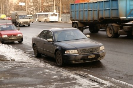

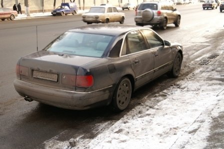

[attachmentid=14703][attachmentid=14704][attachmentid=14705][attachmentid=14706][attachmentid=14707] Pas de Camera sur moi mais quelques ex-copines dans mon PC... Mais C'est ici qu'il faut faire le Safari -

Ben y’en a du monde ! Avec ordre et méthodes… Message de JMS : et oui, je suis venue ici pour le travail, Français travaillant pour une boite Suisse montant pour une Banque des Bahamas un team de Développement Offshore en Ukraine… La Mondialisation mon pote ! 3)8-) On ne se rend pas compte à quel point c’est dangereux ! Regardes, moi, me voila marié avec un bambin sans avoir eu le temps de dire « ouf »… Après plusieurs projets, j’assure maintenant la direction d’une SSII : on a démarré en juillet dernier, on fini l’année à 20, et des projets signés pour 50p à fin juin… Message de Byblos : Tu ne crois pas si bien dire, dans mon post j’indiquais qu’il tombait fréquemment 20cm en une journée, hier le record a été battu avec 30cm (même a 30cm la neige reste blanche ;-) en une après-midi ce qui a occasionné sur Kiev 140 accidents pour la seule après-midi… Quand au mecs matant les « Dievouchkas », détrompes toi ils sont blasés ces andouilles, ils sont entourés de déesses et ils les snobent !!! Ici, un Français c’est un renard gourmand dans un poulailler consentant ! Message de Sebessence : Tu me l’as vexée, c’est une S8 ;-)) Pour le sel, ils ne lésinent pas, pas plus que sur les déneigeuses, ils ont quelques engins pas tristes… Message de Sieur Bentley : Pneus neige fortement recommandés ! Impossible de savoir si cela dégrade les performances, on évite de trop arsouillé en plein hiver Ici ils rafollent des 4x4, les Cayennes sont légion (turbo voire 650HP Gemballa), les audis très appréciées (comme Toyota et Subaru) mais la marque « montante » dans la « haute » ce sont les… Bentleys ! Les Oligarques offrent les Coupés GT à leurs maîtresses (ils préfèrent rouler en Maybach ou en Hummer), ce qui permet de croiser de fluettes gamines dans ces impressionnants monstres à 250 000 EUE (et oui, avec les taxes de 50% !!!)… Message de A747 (AK47 ?) : ici tu prend 8 à 12 ans de tôle pour un vol de voiture sans violence ! Et la tôle ici je te laisse imaginer… Alors quand ils volent une bagnole, vu le tarif forfaitaire il est vrai qu’ils préfèrent les « grosses cylindrées »… Ceci étant, le trafic est plus une spécialité polonaise que ukrainienne, l’Ukraine « reçoit » quantité de véhicules « revirginisés » en Pologne Merci messieurs de votre intérêt et pour la peine, je vais essayer d’envoyer des photos « propres » ;-)) -

Difficile à croire, mais la voiture sortait PROPRE de révision la veille, 200km on suffit à ruiner son "MakeUp"... Les hivers sont rudes (mais les nuits chaudes;-)) avec -30 chaque année, et des chuttes de neiges abondantes (déjà vu 20cm en une nuit) Ici, si les filles sont belles, les concessionnaires SONT NULS ! révision des 120 000km, j'ai du poser la question de pourquoi les courroies n'avaient pas encore été changées, ils n'avaient même pas refait le niveau de lave glace Achetée il y a 3 semaines, la belle a déja pris 6000km, je n'étais PAS DU TOUT favorable à une boite TipTronique, mais suite à l'Article de "Bentley" (au passage il y en a beaucoup ici ;-)), je voulais une "phase 2", et après 1000km à son volant, j'étais convaincu que la Tiptro était parfaite pour elle (très grande routière, mais pas voiture de Sport)... Un dernier mot pour compléter l'article de "Bentley", la Phase 2 a 8 airbags et des renforts structurels qui se voient sur la balance : 1940kg mesuré par le Service des mines Suisse (1780 Phase 1) !
