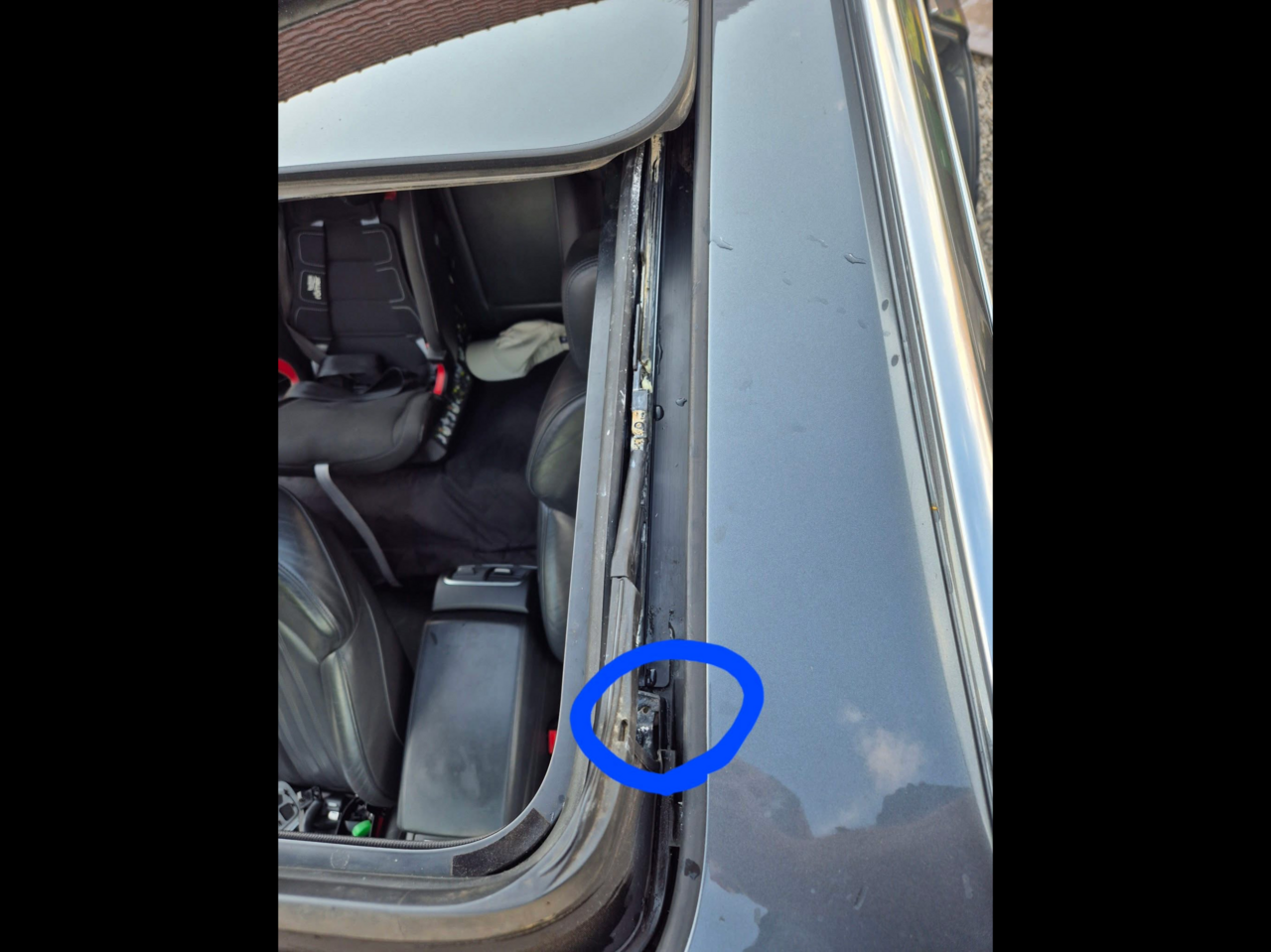

Il,y’a aussi cette histoire de joint torique de fixation du toit qui a du s’assécher et est devenu porreux , je vais porter mon attention sur ces 2 points , j ai commandé de la graisse silicone on verra mais là avec ce que j ai fait provisoirement coté conducteur sa fuit plus , ils annoncent une semaine de pluie , j ai mis du papier pour vérifier et je vous tiens au jus , j attends aussi un mécano dispo pour monter mes descentes et suppression inter scorpion bon dimanche -

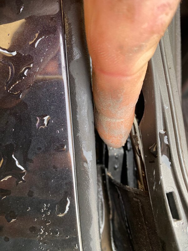

Toutes mes évacuations sont bonnes c est ça aussi le soucis , quand je verse de l eau dans la rigole sa s évacue normalement dans le passages de portière, c est que au niveau de cette patte ou l eau passe quand je verse de l eau -

Ah merci bcp , c est exactement comme moi , juste la petite pâte à joint devant le trou que j ai pu du à l âge certainement. L entretien du toit a été fait chez audi il ya 1 an , j ai commandé de la graisse lithium, mais à mon avis si tu mets de l a eau dans ces pattes tu auras de l eau à l intérieur car sa tombe directement dans de ciel de toit , mais sinon de visu c est exactement comme toi merci encore 🙂 J ai troué cette vidéo sur Facebook https://www.facebook.com/christophe.roekens/videos/875473371605959/ la question je me pose , c est que tous les toits ouvrants d A6 C7 sont comme ça , si ça se trouve ça coule aussi chez certains sans qu ils s en aperçoivent c dingue ce truc -

Vraiment bizarre et en même temps logique que sa déborde dans le ciel de toit ! Si quelqu’un peux me poster une photo de ses rails avec cette pièce ( juste au niveau du pare vent ) voir si il me manque quelque chose ou un manque de graisse qui ferais l étanchéité -

J ai trouvé l’origine de la fuite ! Sa paraît invraisemblable ! En faite c est de chaque côté ! C est quand l eau va dans cette piece ! Mais comment y remédier, sa doit le faire depuis longtemps ! J aî vu un post sur FB le mec avec le même soucis , il a tout beuré de silicone ! Ou alors il manque une piece à cette endroit en caoutchouc , il ya des résidus de colle,graisse je sais pas trop quoi , mais ça viens de là à cette jonction de pièce -

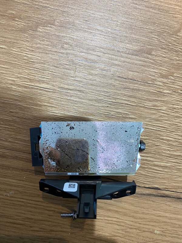

Pour le HUD franchement l accès aux vis du petit écran en cause est galère car il faut regarder de dehors pour vous les vis , donc dévisser et revisser en étant dehors et aussi ou j ai le plus galéré c est de remettre le cache écran ( ou il ya la glace qu on voit ) ça bloque au niveau du miroir Obligé de soulever les garnitures du bas de pare brise pour mon TO , tous les entretiens on êtes faits dessus normalement , le dernier il ya un an ( graissage nettoyage) les tuyau d évacuations sont pas bouchés. Ça coule bien quand je verse de l eau à l endroit du trou et ressort dans les côtés de portières , mais c est dès que je verse de l eau sur les côtés que ca goute à l intérieur -

Oui c est clair , bien content car j adore cette option , maintenant que ça c est résolu j ai une fuite au niveau du toit ouvrant 😡, (c est le déluge chez nous) , comme bcp le long du montant coté passager,( j ai déclipsé le cache fusible et le cache qui va jusqu au bas du ciel de toit ) j ai versé de l eau ( 1,5l) dans les trous d évacuation et l eau sort bien dans les sorties des portières sans goute à goute mais du goute à goute léger tombe au niveau du bas de ciel de toit quand je mets de l eau le long des glissières ! Je sais pas d ou ça peux venir ? Un tuyau d évacuation peut être percé dans le ciel de toit ? Certainement un joint défectueux , Quelle poisse en ce moment 😢 -

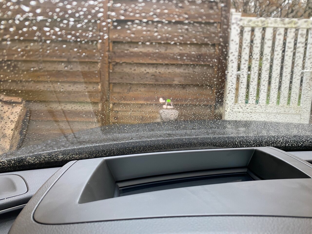

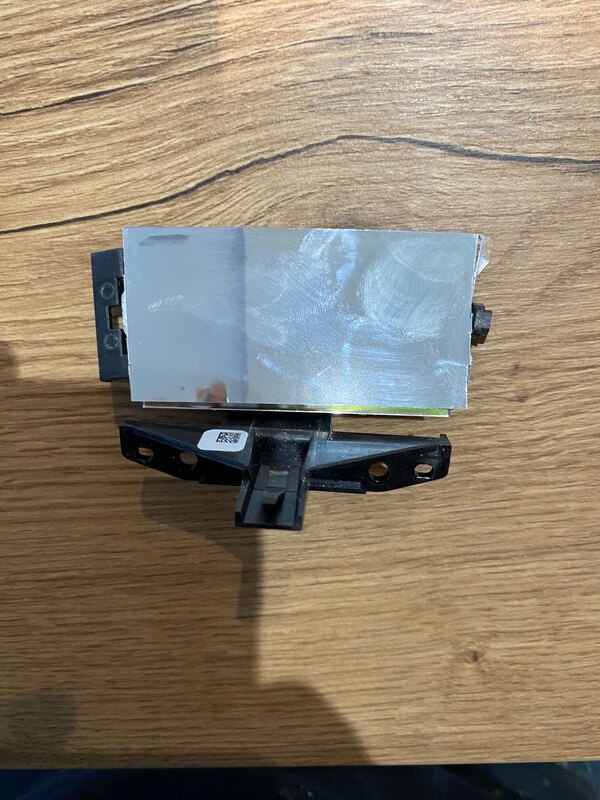

Bon ça y est ! problème résolu ! Pas sans peine avec ma patience à 2 balles mais j y suis arrivé ! L écran faisais des paillettes en frottant ! résultat nickel avec un film autocollant acheté sur Amazon -

Non , je la prends tous les we , je suis parti cet été avec et je peux t assurer qu à l achat la vision était normal , ça c est sans doute dégradé rapidement( en 1 mois peu être ) , c est démonté, et c est bien le film qui est cuit , j attends de recevoir le nouveau film et je le pose Apres je la prends souvent de jour , la il faisait un peu sombre et j y aî plus apporté attention , On a de gros écarts de températures en ce moment, je suis sur que c est ça qui a accéléré le souci , sa reste un autocollant fin , comme un vitrage avec un impact , le chaud froid ça aime pas -

C est bien le film écran miroir qui part en miettes , j ai commandé un film miroir compliqué à atteindre les 2 vis qui tiennent le support , si j arrive pas je collerais par dessus C est quand même bien galère avec le pare brise , une clé est tombé à l intérieur, je vois pas comment la récupérer mais sinon ça se fait bien -

Apparemment c est du au changement climatiques que le film se détériore ! Dommage que se ne soit pas un miroir directement
