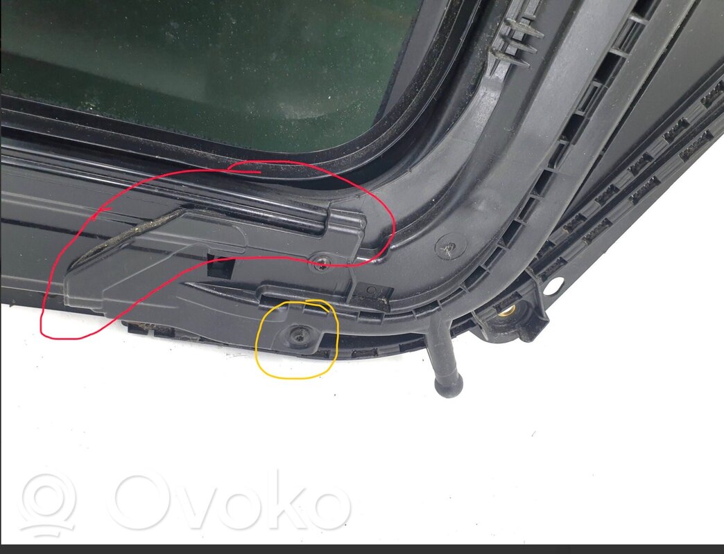

  11. C est compliqué à démonter juste la partie ou sa fuit ? Au niveau des poignées avant ? Pour moi sa fuit au même endroit de chaque côté mais comme dis plus haut le traitement faut le faire à l extérieur, j en vois qui font des joints à l interieur, sa sert a rien car l eau va s accumuler et va repasser apres

  15. Le truc c’est que l eau vien de dehors donc il faut traiter par dehors , la seule chose qui m aiderais à enlever le ciel c est comfirmer qu il fuit ! Sa fuit sur une longueur de même pas 10 cm car quand je bloque l eau avant ces pièces l eau stagne donc c est bien au niveau. de ce que tu m’as envoyé en photos ! Et quand je bloque les évacuations sa fuit
  16. Bon tous mes essais ont échoué avec du sika , j ai commandé du Captain tolley mais je sais pas où en mettre la vidéo du mec sur YouTube est degueux , à la fin il le laisse stagner ! Putain sa me dépite d avoir une caisse comme ça et de devoir laisser du papier de chaques côtés pour imbiber l eau 😢Pour moi il ya 2 endroits critiques sur ce toit que j ai dessiné, tous les 2 ont des joints quoi aurais pu se fragiliser ! Mais c est peut être autre chose 😞

  18. Je suis passé par un gars du groupe FB , mais il y en a plein de revendeurs en France genre auto racing, etc et pour le tarifs ,les inters 395e et les descentes 350 livrées , on est loin des plus de 2000 pour un catback , perso , j ai de l argent à mettre ailleurs 😊
  19. J ai jamais eu de soucis avec toit ouvrant , mais la ça viens de la vétusté
