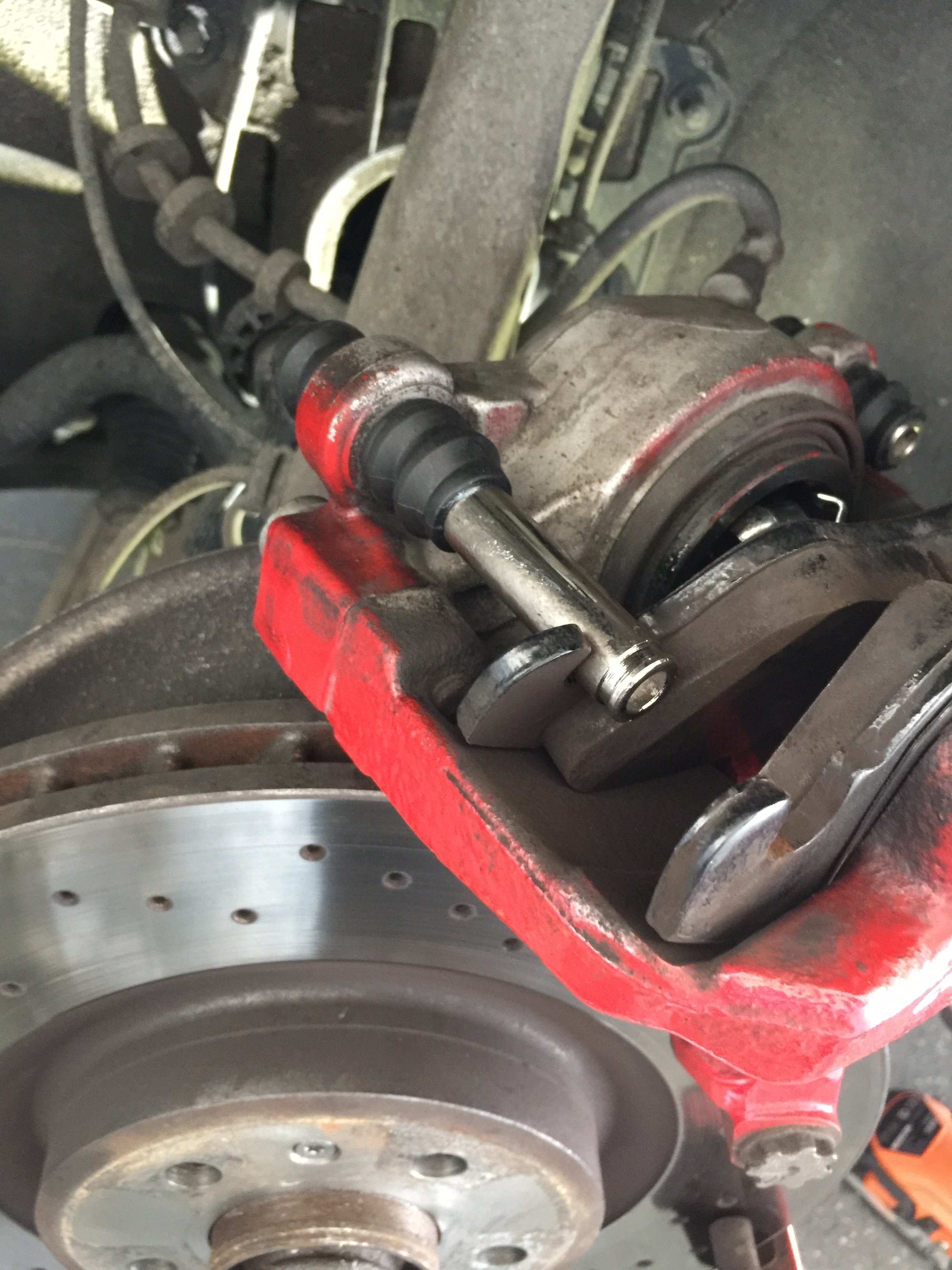

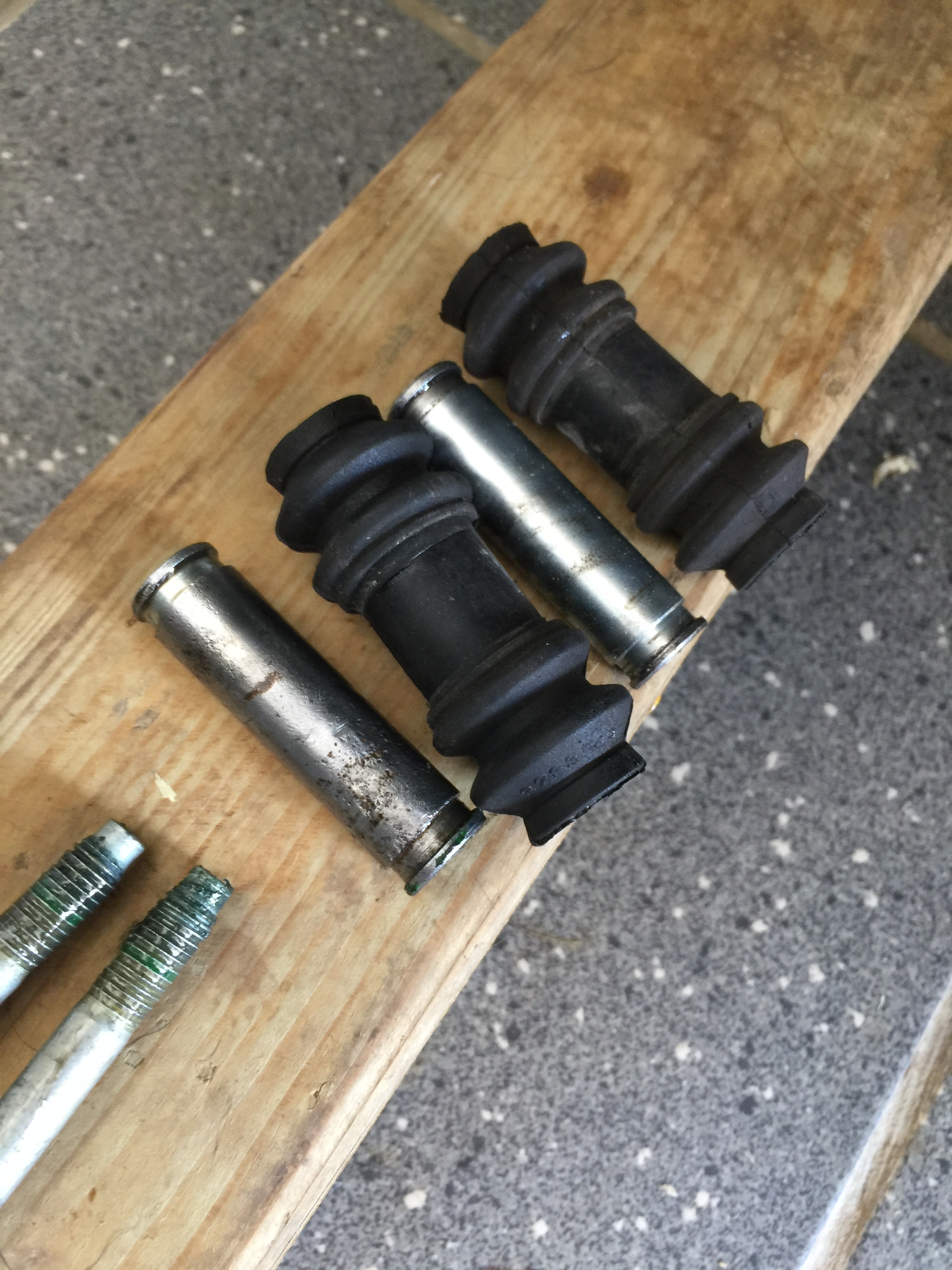

Guide etrier rouillé à cause du soufflet percé. En roue libre, les plaquettes frottaient légèrement car l’etrier s’ouvre par correctement. Un kit reparation est disponible chez audi. guide tout neuf guide piqué par la rouille que j'ai décapé -

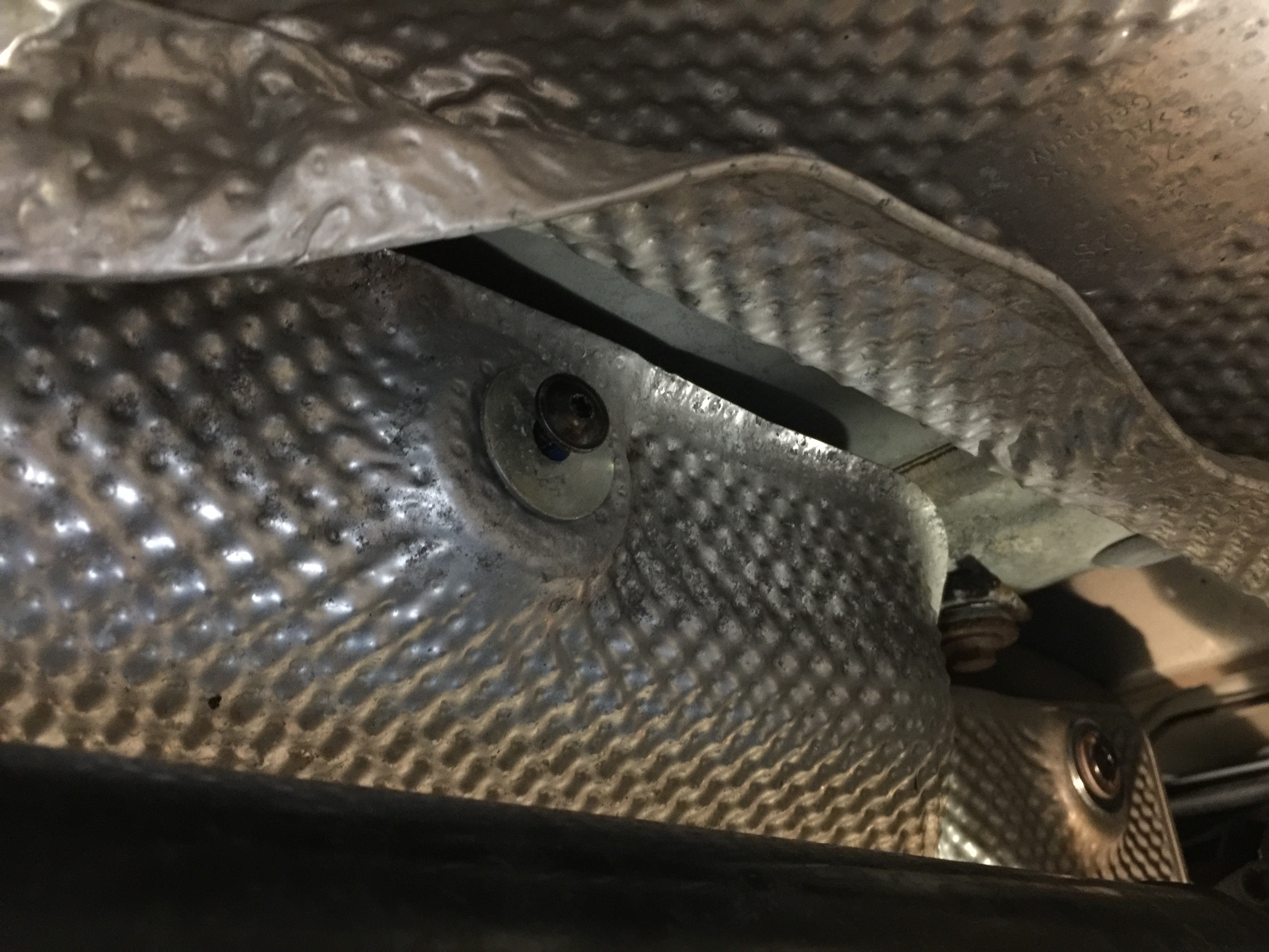

Bruit de ferraille qui vibre sous le planché: plaque par-feu qui a pris du jeu... De nouvelles rondelles plus large et le problème est réglé. Je me demande si c’est 10ans chez Audi, après tout part en morceau... -

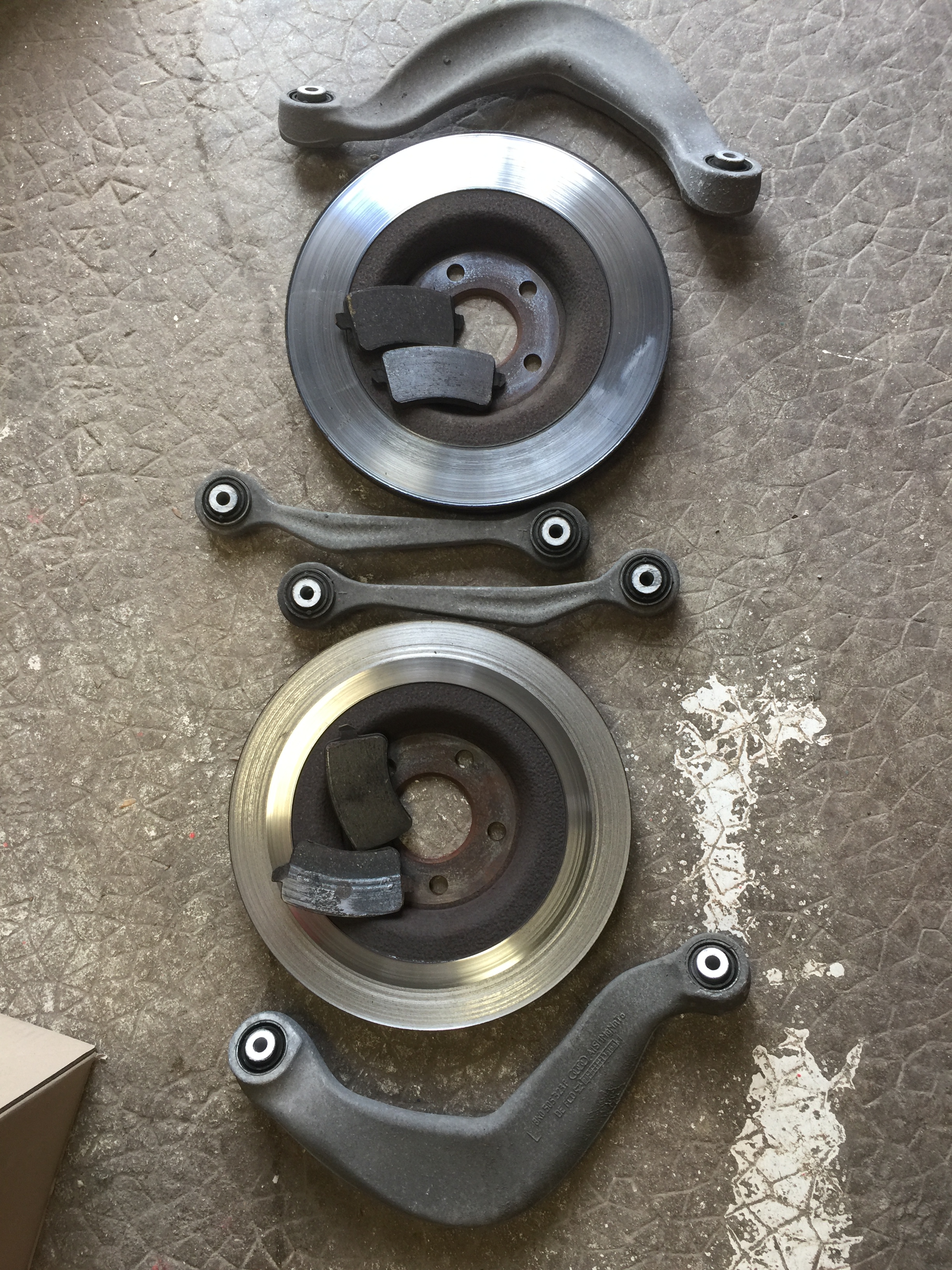

Oui 10 ans et 240000km, changer les bras sont pas du luxe. Les caoutchoucs etaient tous craqué et les bras avaient du jeu. Du coup j’avais l’impression que les amortisseurs étaient morts. Je conseil vraiment de le faire, c’est le jour et la nuit. -
Qu’avez vous fait sur votre Q5 aujourd’hui ??
Avgan a répondu à un(e) sujet de GéGé91 dans Q5 / SQ5 / SQ5 Plus - (2009 à 2017)
Bon voila c’est fait avec changement des bras de suspensions arriere. Plus qu’a faire une géométrie. Il était temps: -

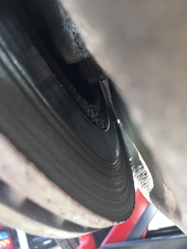

Depuis le debut de l’année: j’ai changé les pneus, disques plaquettes avant, courroies d’accessoire, pompe a eau, ventilateur radiateur, mecatronique, vidange boite, tout l’ensemble rotules et bras de suspension des trains avant. Maintenant bruit de ferraille depuis quelques jours, j’ai finalement trouvé, c’est la plaquette interieur qui est morte et qui a détruit le disque arrière . Tout tombe en rideau sur le q5 en se moment, je vais devoir aussi changer la batterie car elle commence a faiblir, elle est d’origne et prevoir la vidange moteur. La elle commence a me couter un bras ! photo du disque, le piston doit être grippé je pense: Pour info svp c’est bien des disques de 300mm ref: 8k0615601c a l’arriere pour le 3.0tdi ? -
