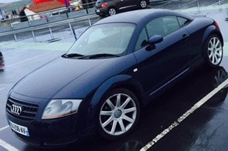

Coucou le forum ;-) Bon moi c'est François de Clermont Ferrand , je roule depuis 4 mois avec une TT Quattro 225ch bleu moro avec seulement 75000 kilomètre de 2003 , afin de remplacer ma Yamaha R6 et conserver mes 12 points lol Pour l instant jai fait peu de modif dessus : 4 bougies + 4 bobine neuves Filtre à essence , à huile , à air + vidange Centrale clignotante A bientôt a tous pour de nouvelles modifs ;-)
