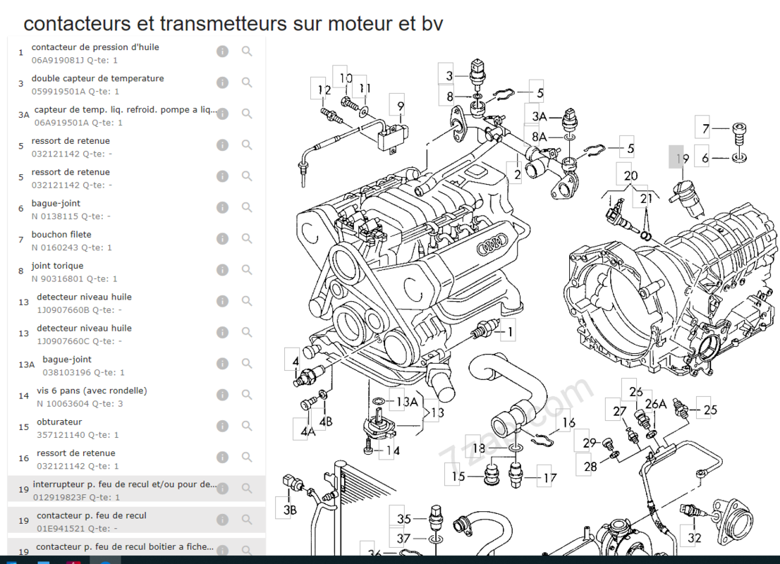

Feux arrières restent allumés en permanence
zoreille73 a répondu à un(e) sujet de manuel24 dans A4 B6 / A4 B6 Cabriolet - (2001 à 2004)
J'ai regardé les vues éclatées sur 7zap.com Apres tiptro ou multitronic, si je ne me loupe pas, c'est soit en 4 soit en 2 roues motrices. La boite est assez similaire -
