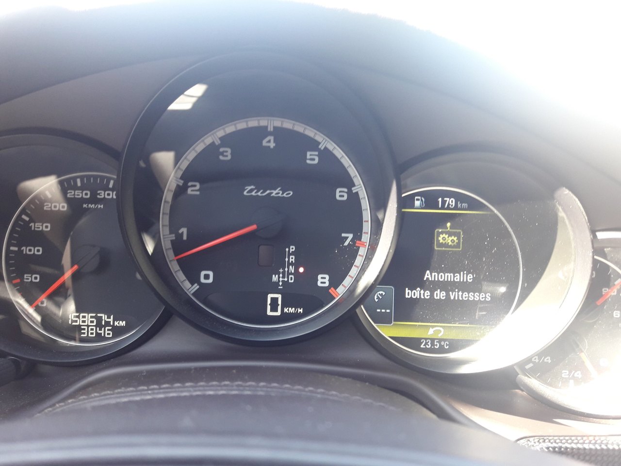

Bonjour à tous ! Bon ma joie a été de courte durée , la voiture sort du garage le 21 Juillet, à peu près une semaine après je décide d'aller faire un tours avec ,le 29 juillet exactement . Après 70 km et 3 belles accélérations sur la route du retour à environ 50km/h lors d'un passage en agglomération un témoins vient me hanter anomalie boite de vitesse . Je me gare sur un endroit dégagé et plat au cas ou un remorquage serait en vue , la voiture roule toujours mais plus de vitesses indiqués au tdb . Je m'arrête , il est environ 11H 45 , je décide d'appeler la concession Porsche , le chef d'atelier est en ligne avec moi on décide de couper et de redémarrer le moteur je passe le sélecteur sur Drive & Reverse impossible de repartir la voiture est définitivement bloqué . J'appelle l'assistance pour prévoir le remorquage en direction du CP de Plougastel . Mardi 2 Aout vers 15h le centre Porsche m'appelle pour m'annoncer que la PDK est en mode sécurité , car les capteurs de positions de la boite ne répondent plus (code de défaut 1731 ). Bilan il faut vidanger la boite de vitesse pour remplacer les capteurs . Travaux pour cette réparation: vidange boite PDK 9L Nettoyage et rinçage démontage de l'unité hydraulique 17 vis (soleinoides ) et remontage Démontage des capteurs de positions plus faisceau et remplacement . Remplacement du carter de boite + crépine plus vis joint . Recalibration boite PDK effacement des défauts . Essais routier . Voici une boite PDK de Panamera 4S on voit trés bien sur la fin de cette vidéo explicative la pièce qui causse ce défaut . En faite ces capteurs permettent d'engager les pignons de la boite en fonction de différents paramètres vitesse , rpm etc etc . J'ai chercher sur différents supports pour essayer de comprendre qu'elle était l'origine du problème sur cette fameuse pièce ou l'on retrouve les 4 capteurs . Il se trouve que à l'intérieur de ces capteurs se trouvent des bobines qui permettent de donner un courant d'inductance en fonction de la position de l'aimant celui ci étant inaccessible et à l'intérieur de la bv et le mouvement se fait par l'intermédiaire de palettes . Ce courant à effet hall ou courant de foucault permet au calculateur de donner avec précision ou le capteur se situe permettant ainsi d'engager les pignons de boites . J'ai réussi à trouver une video expliquant le problème des capteurs qui ne répondent plus à leurs fonctions , ces capteurs ne sont pas celle des Panamera mais leurs principes de fonctionnement restent les mêmes . Merci d'avoir pris le temps de me lire et bon visionnage .
