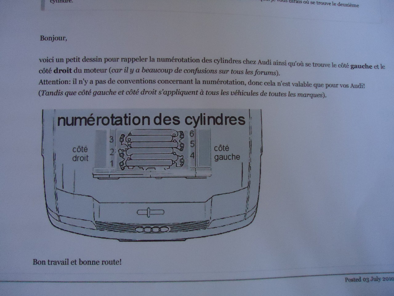

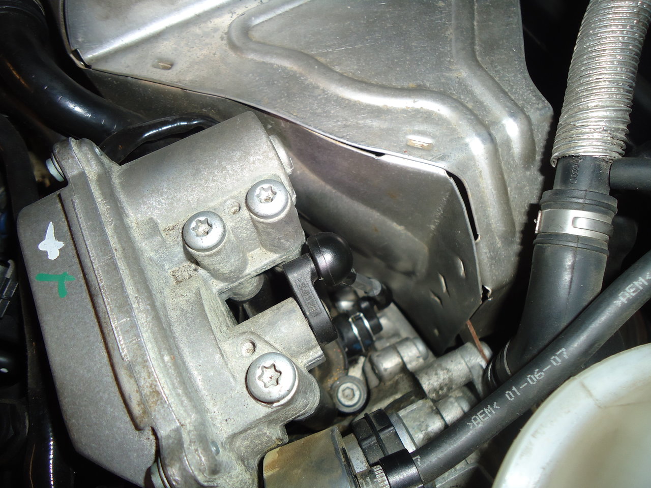

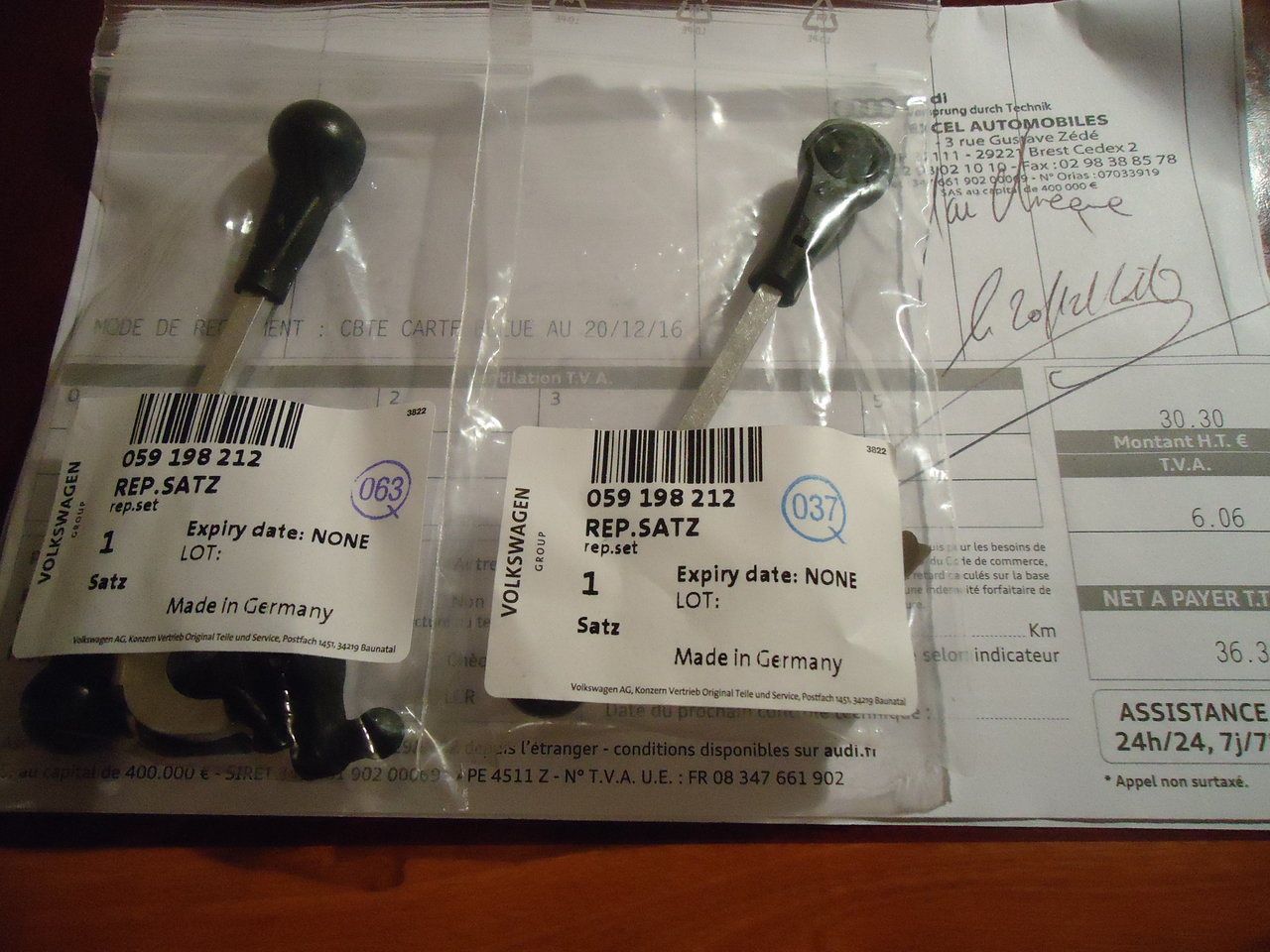

Bonsoir Eddie il y a pas mal de petites bricoles qui sont a voir rapidement pour que Tiger retrouve ses pouvoirs et sa force , sans pour que celà te revient bien cher . Premièrement la tension de la batterie est trop faible 12.1V (environ 30%) ,ça peu aussi te générer des codes de défauts car les calculateurs sont mal alimentés en énergie , et l'énergie c'est le cerveau de ta voiture . Essaie d'y faire une charge lente dessus . * La batterie ne doit jamais dans l'idéal descendre en dessous de 60%c'est à dire 12,36 V en dessous la batterie va légèrement se dégrader et on peut dire quelle va commencer à faire des charges profonde pour revenir à un état satisfaisant de 12.7V (100%) Ensuite tu as une bougie HS ( coupure sur le cylindre 3) voir photo des cylindres. Mais c'est pas ça qui va t'empêcher de démarrer celà dépendra de t° au petit matin ,les bougies fonctionne quand les température sont en dessous de 8/7°C . Ensuite tu as un souci avec la vanne EGR =>( P0401) http://wiki.ross-tech.com/wiki/index.php/16785/P0401/001025 mais ce défaut peut être causer aussi le mauvais asservissement des volets P1018 . Regarde si les biellettes ainsi que les rotules n'ont pas de jeux ,36 euros les 2 chez audi . @bientôt l'ami . -
