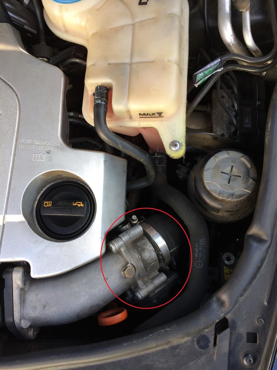

cyril29 a répondu à un(e) sujet de cyril29 dans A6 C6 / A6L C6 / allroad C6 - (2005 à 2011)
Salut, désolé je me trompe dans le nom des pièces, je voulais parlé de celle sur la photo et en particulier de savoir comment démonté la pièce entouré en rouge. Un défaut sur le débitmètre pourrai t-il avoir des symptômes comme décrit? Demain elle va à la valise en garage (a défaut d'avoir celle de mon collègue) et on verra la suite. -
Bon voilà le volet d'admission a été remplacé par mon garage wolkwagen qui suit habituellement la voiture (trop cher chez Audi[emoji56]). J'aurai bien voulu changer sa moi même, mais il nous fallait la voiture rapidement donc le temps de commander la pièce sur internet et la remplacer... En ce qui concerne les papillons d'admission, a priori le gauche a été remplacé par l'ancien propriétaire et l'autre il a un doute mais peut être déjà remplacé également. Merci rabito pour les info, j'espère ne pas en avoir besoin mais sa m'aidera vraiment si jamais j'ai besoin. Envoyé de mon iPhone en utilisant Tapatalk -
Madame est passé à la concession aujourd'hui, le bruit au niveau de l'échappement viendrai de la résonance due à une pièce HS au niveau de l'admission (celle sur la photo),il doit y avoir un volet et il me semble qu'elle est en lien avec la vanne EGR? Le mécano ne lui à pas donné le nom de cette pièce. j'ai voulu la démonter pour vérifier l'état mais impossible de désserer la vis du bas (pas moyen d'y passer un outil), faut-il démonter autre chose pour y accéder? Eldiablo, pourrai tu me donner un lien du fameux produit pour le FAP, car je compte nettoyer celui ci quand j'en aurai terminé avec mon soucis, d’ailleurs je pense faire démonter l'ensemble du système d'admission pour nettoyer tout sa. Motorsport, je voit le voyant dont tu me parle (j'ai regardé sur g :icon_biggrin: :icon_biggrin:gle), mais ce n'est pas celui la, il s'agit de celui sur la deuxième photo. -
