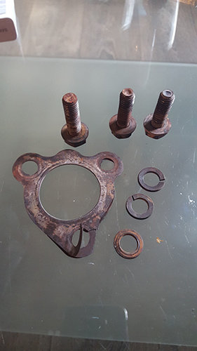

Quelqu'un pourrait me donner le manip a faire pour la mettre la photo en grand dans le post svp ?? Ah oui, les vis ont été remplacé chez Audi se ne sont plus des vis a tète haxagonale et j ai l'impression que les rondelles inferieur était un peu plus épaisse car les anciennes on carrément cassé. -

Un petit de news!! Je me suis enfin motivé pour faire le joint de turbo ainsi que les trois vis. Il y en avait une qui se dévissait a chaque fois que j'arsouillais et qu'elle montait beaucoup en température Pour le coup, il y avait vraiment besoin de le faire ^^ -
