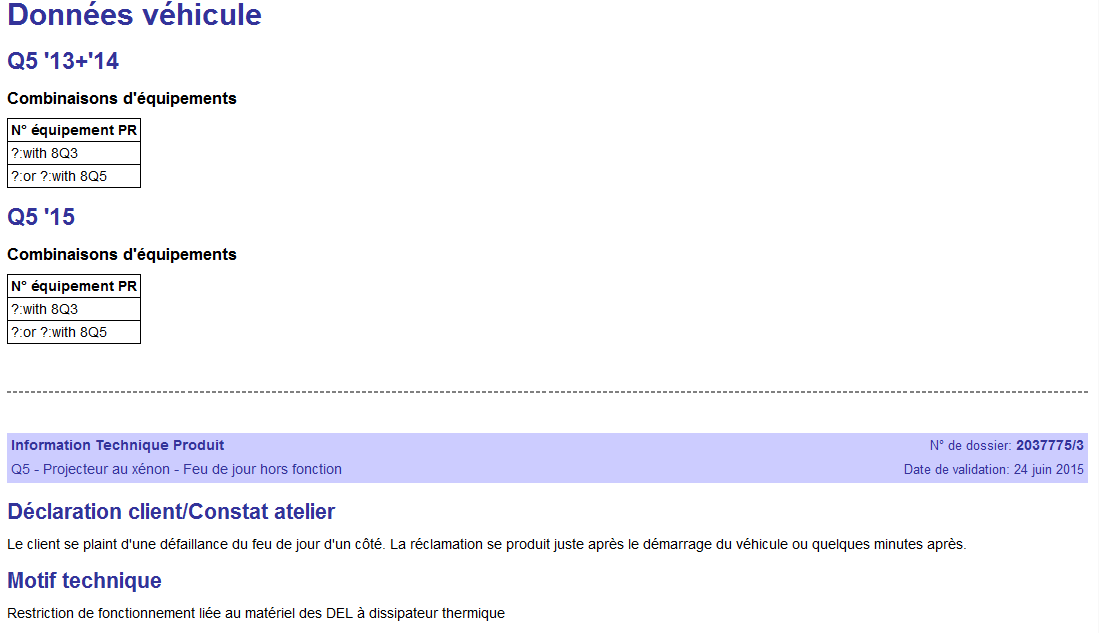

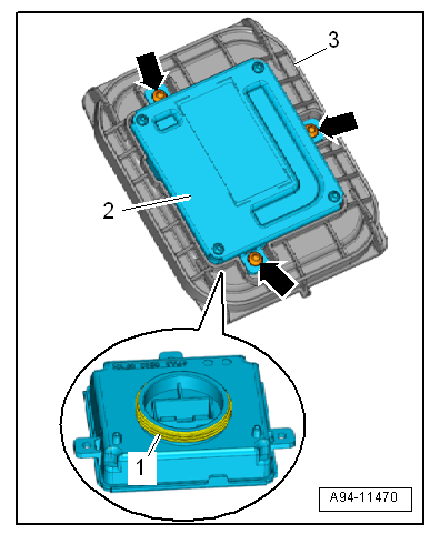

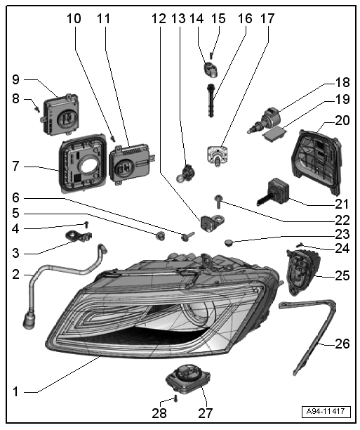

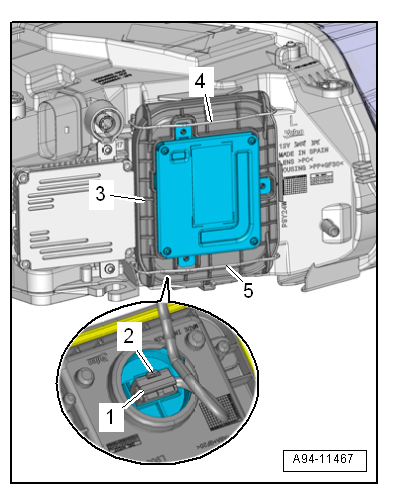

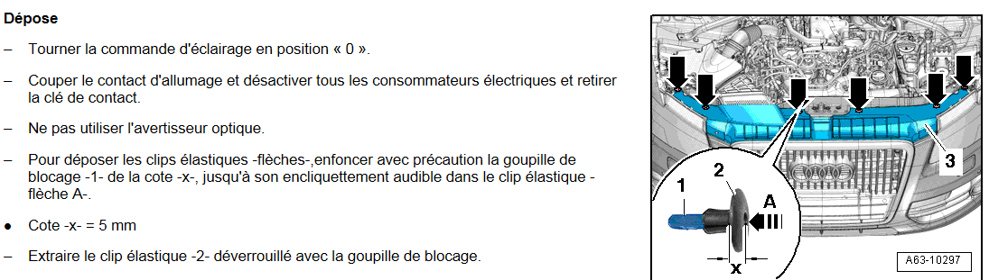

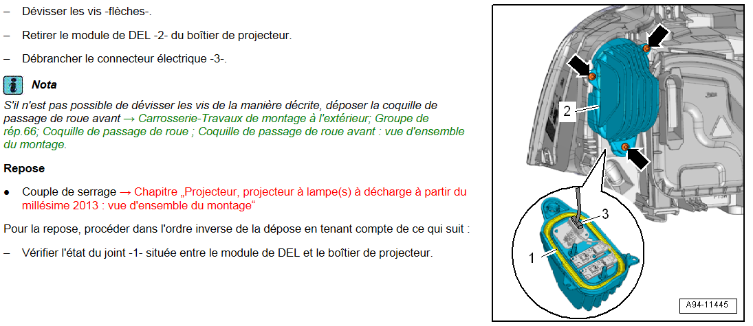

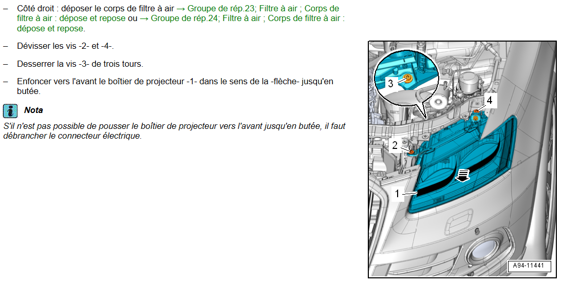

[Tuto] Réparer un feu de jour led SQ5
Steck31 a posté un sujet dans Q5 / SQ5 / SQ5 Plus - (2009 à 2017)
Bonsoir à tous, J'ai perdu en début de semaine mon feu de jour droit sur mon SQ5 avec le code défaut suivant : 02897 - Supply Voltage for LED Module for DRL and Parking Light; Right 012 - Electrical Fault in Circuit Freeze Frame: Fault Status: 01101100 Fault Priority: 2 Fault Frequency: 2 Reset counter: 219 Mileage: 84247 km Time Indication: 0 Date: 2018.11.13 Time: 07:30:10 Alors il y a 2 cause possibles, soit l'unité de contrôle du feu led soit le ballast (la led elle-même). Donc pour moi sur le feu de jour droit ref : 4G0 907 697 D et ref : 8R0 941 476B Impossible à priori de savoir lequel des deux modules est défectueux sans les remplacer. Néanmoins si votre led s'allume comme la mienne pendant 1 seconde avant de s'éteindre il y a une forte probabilité que ce soit le ballast qui soit défectueux (2ieme référence). Si pas d'allumage ce sera plutôt comme vu sur les modèles avant le facelift le module de contrôle. Bon autant vous dire que chez Audi c'est direct on change tout le projecteur...pour 600-700€ Donc j'ai acheté les 2 modules (n'étant pas sur de savoir lequel était défectueux) chez Lichtex.de pour 165€ port compris (le prix d'un module chez Audi !!). Ensuite démontage du boitier à filtre à Air puis changement du module de contrôle, le plus accessible sans rien démonter d'autre. Le module en question N°9 : Calculateur de feu de jour et de feu de position Donc une fois le filtre à air démonté (pour le coté droit, pas besoin à gauche) : Et enfin : Donc rien de compliqué si c'est ce module qui est la cause de la mort du feu de jour et de position. Si non, cela ce complique car il faut changer la module N°25 : Module de DEL pour feux de jour et feux de position (mon cas). Vu l'emplacement de ce module il faut déboîter le projecteur vers l'avant afin d'atteindre ce fameux module. Voir ci-dessous (c'est le gauche qui est représenté mais pareil à droite). Alors sur le coté droit, c'est quand même chaud pour dévisser le module car malgré le projecteur avancé l'accessibilité est très limitée. J'ai passé une bonne 1/2h à dévisser le vis coté aile. Mais j'y suis arrivé donc cela se fait. Sinon c'est démontage du pare choc avant, grille....:( Attention néanmoins au démontage du tablier maintenu avec les clips élastiques qui sont fragiles. Bien suivre la procédure ci-dessous. On remonte tout ça et on retrouve sa belle Led. Un coup de VCDS pour effacer le code défaut et ça roule. Bilan : Module remplacé 80€ + 2h de main d'oeuvre sans difficulté particulière. En espérant que cela puisse servir si cela arrive à quelqu'un du forum (apparemment pb récurrent sur Q5 2013/0215) : -
