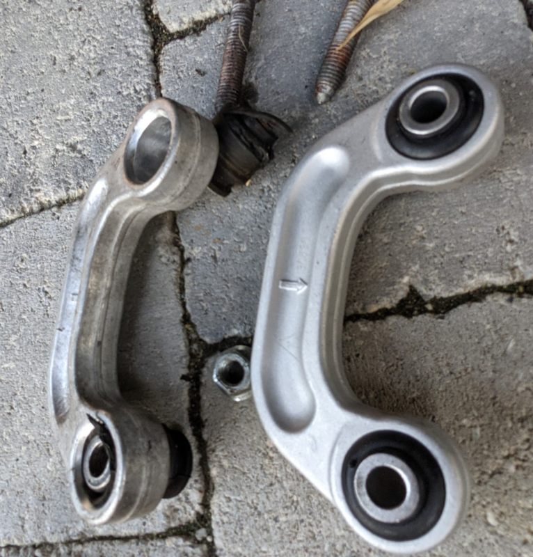

Bon, après 2 ans je me décide enfin à donner des nouvelles. Désolé pour le retard ! Le bruit/sensation a été atténué sur le coup et je me suis emballé ...ce n'était pas du tout corrigé. Voilà donc 2 ans que je roule avec ce bruit/sensation désagréable dans le volant le temps passe vite ! Le bruit n'a pas évolué d'un poil, ni pire, ni meilleur, toujours pareil...depuis 2 ans. Le comportement est sein, même en bourrinant bordel ça tient bien ! c'est juste une sensation désagréable. J'ai essayé 2-3 trucs et j'ai cru au kit Meyle contrefaçon ! en effet, j'ai de nouveau eu cette biellette HS au bout de quelques mois, et en la changeant j'ai constaté que le kit meyle avait énormément morflé (craquelé de partout). J'ai écrit à pieceauto24 avec la photo et ils m'ont remboursé le kit complet !! J'ai été très surpris, et content surtout à 1 ans et 10 mois après l'achat ! Côté Miessler j'ai merdé, j'aurai dû re-signaler le souci mais j'ai trop traîné. Bref, je crois que j'attends que ça casse complètement pour me bouger Pas motivant de ne pas être certain de la cause, même si je rechange kit + amorto + fusée...je ne suis pas certain que le bruit disparaisse. J'aurai tellement dû garder mes anciens amortos juste pour isoler (ou pas) cette cause ! -

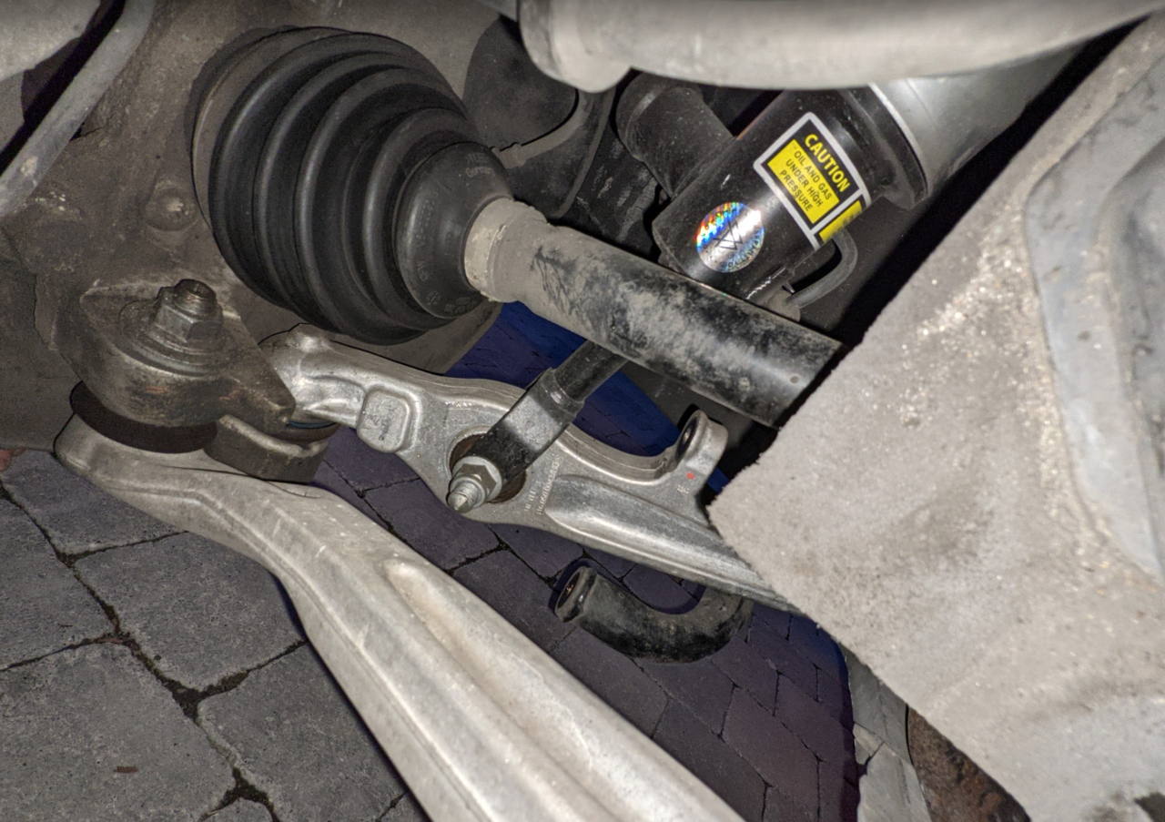

j'arrive à reproduire le bruit à l'arrêt enfin !!! Ca vient clairement (95% ) de l'amortisseur, partie haute. J'ai bien suivi le bruit, tout calé avec des mousses, collé l'oreille etc. Quand j'appuie sur l'aile, dés que ça remonte ça toc ! Si je remonte direct ça toc pas... mais si je lève un peu, puis descend un poil, puis remonte..paf ça toc pile poil quand je remonte ! Top bête d'avoir démonté la tête sans aller à la 2ème étape (retirer les tubes en alu) comme Lionel ici : Je vais essayer de voir avec la garantie de Miessler mais j'y crois pas trop vu que j'ai démonté la 1ere partie et qu'en plus je les ai monté moi même sans passer par un pro... @Lionel1980 (ou ceux qui ont déjà décortiqué l'amorto) tu as une idée de ce qui pourrait taper dans cet amorto ? pile quand ça remonte ? Merci à vous -

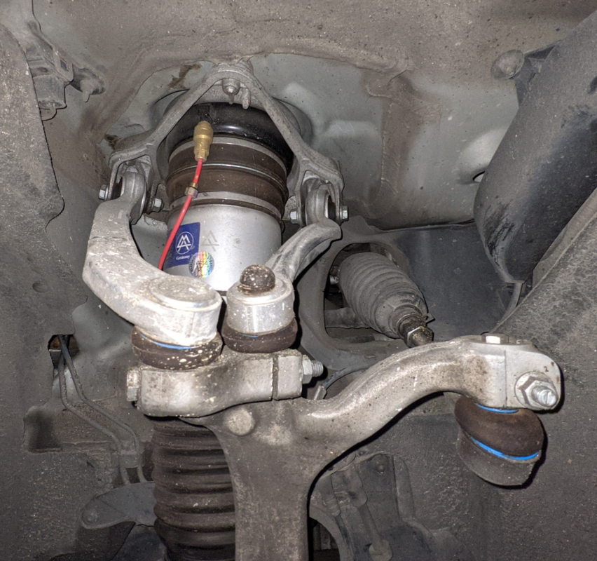

J'ai enfin pu faire le démontage ! je n'ai rien vu de vraiment flagrant malheureusement... juste 2 bruits suspects mais certainement liés au fait que l'amorto ne soit pas fixé....je vais démonter l'autre côté pour voir si tout est pareil. Voici les bruits de l'amorto démonté, quand je le manipule : https://www.youtube.com/watch?v=BvZOdgy_wlg (amorto toujours fixé par le haut, mais avec la vis du bras inférieur retiré ce qui me permet de bouger légèrement la jambe cf dessin) https://www.youtube.com/watch?v=w5mjv7U-S6Q https://www.youtube.com/watch?v=ZqtpXZau6sU mais je pense que c'est juste l'alu (cf photo d'une a8 ci dessous) qui cogne un peu et que ça ne le fait pas quand tout est monté (quand on est monté, je secoue tout mais aucun clocloc ) Bref, j'ai tout remonté en vérifiant tous les couples de serrage et caoutchouc... j'ai rien vu de suspect ... et le bruit est toujours présent J'ai retesté de rouler sans la barre stab et les biellettes, pendant plusieurs heures cette fois, le bruit est identique J'ai un rdv avec un contrôleur technique demain pour essayer de trouver la panne ! j'espère qu'il sera motivé et pas juste la foutre sur une machine et me sortir que tout va bien Est-ce que vous auriez des idées de points à vérifier autre que la suspension ? Merci bien ! -

yes c'est exactement ça que je voulais vérifier, ton tuto est top ça permet de bien se rendre compte de l'intérieur de l'armorto. Est-ce qu'il y a de la pression quand on sort le couvercle supérieur ? (pour enlever et remettre je n'aurai pas besoin de presse ?) j'ai mis du neuf, le kit Meyle HD car ça semblait faire l'unanimité ici, et les silentbloc de barre stab j'ai mis du bilstein. oui j'aurai l'occasion de le retirer ! Je vais le protéger au cas où j'ai touché seulement à tous les éléments du kit, donc la biellette de rotule de direction (4F0 419 811 C) ..que j'ai un peu galéré à retirer car malheureusement j'ai loupé une ligne très important du tuto "Remplacer BRAS PAR BRAS". J'ai retiré tous les bras en suspendant le porte-fusée par une attache, c'est vraiment pas pratique. J'ai fait faire une géométrie para aussitôt. au contraire merci pour tes questions ça fait plaisir ! Je me lance demain pour le démontage de l'amorto, (je suis dégouté d'avoir jeter les vieux !) -

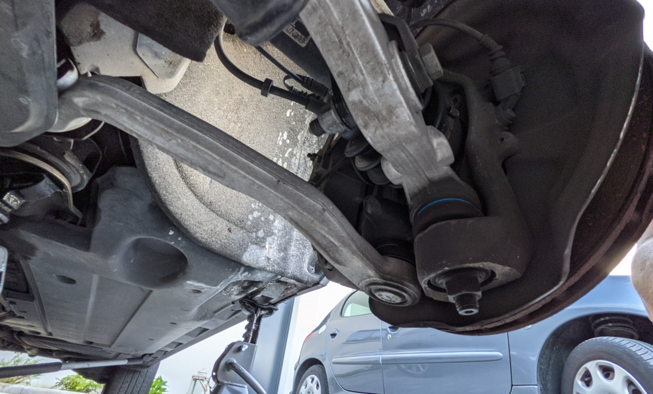

Hello, Désolé pour le retard, les voici, en espérant que tu arrives à voir ce que tu voulais : J'ai fait le check en secouant la voiture à plusieurs, mais rien. Et c'est difficile à expliquer mais ça se sent clairement qu'il s'agit d'un élément + conséquent. Le bruit du toc est faible, mais il se ressent beaucoup dans les pédales/volant/siège/châssis. Au feeling j'aurai juré à 100% que c'était barrestab/silent bloc/biellettes ou coupelles, mais bon...même en enlevant la barre j'ai encore le bruit, et les coupelles sont supposées neuves avec l'amorto . Mon frangin qui bricole bien m'avait mis sur cette piste aussi jusqu'à ce qu'il essaye la voiture là il a dit "ah ouais p**tain trop bizarre c'est horrible, on sent que En plus du bruit, sur les bosses la roue conducteur donne l'impression qu'elle est branlante, mal attachée. Désolé pour le sujet, je sais que c'est horrible à dépanner le soucis de bruit chassis Vous pensez que je perds mon temps à décortiquer l'amorto ? Merci en tout cas ! -

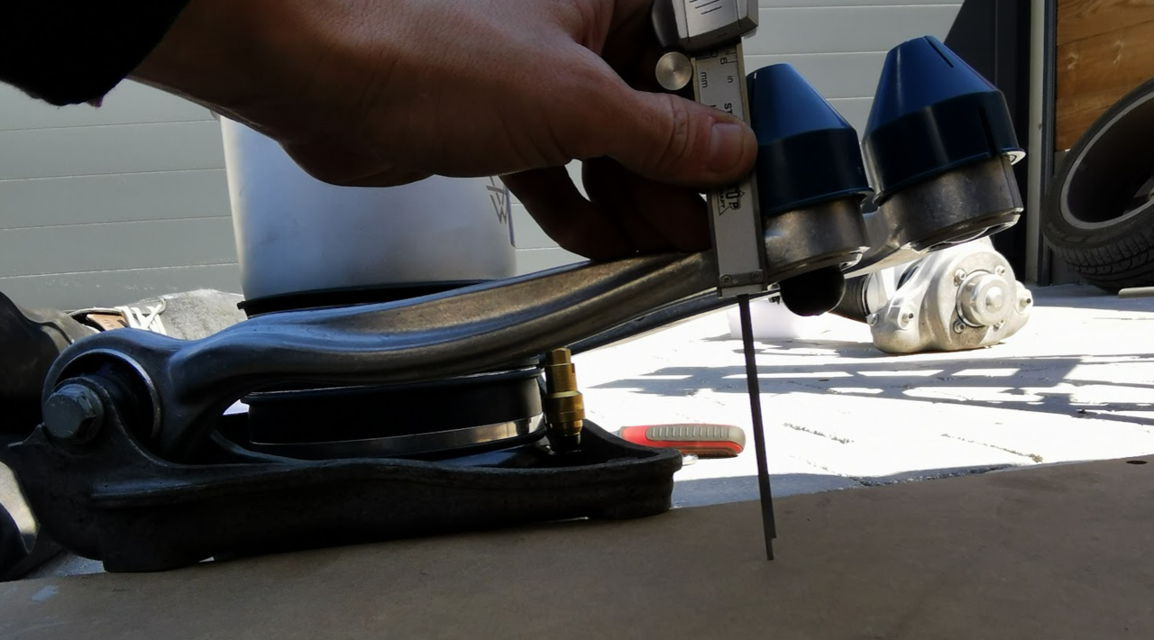

Hello à tous ! Grâce à toutes les infos du forum j'ai changé amortos miessler + kit bras suspensions Meyle HD + silent bloc y'a 4 mois. J'ai un bruit suspect que je n'arrive pas à corriger, que j'ai laissé trainé et voila le résultat en 4 mois : Mon bruit suspect s'entend sur la vidéo jointe, c'est le petit cloc-cloc vibrato, fréquence assez élevée comme vous pouvez l'entendre : - il est à peine audible mais il se ressent beaucoup en conduisant (volant, sensation des roues) - il n'y a pas besoin d'un gros choc pour l'entendre, le moindre chewing gum sur la route suffit à faire plusieurs clocloc vibratoire. - je n'explique pas mais : - de 0 à 50km/h il s'entend et se ressent énormement - de 50 à 90km/h, il s'entend et se ressent presque plus. - au délà, c'est une voiture normale, très très rare de le ressentir. - j'ai donné le volant à madame pour qu'elle me roule devant et essayer d'entendre le bruit depuis l'extérieur : NADA ! on n'entend rien, c'est vraiment un bruit étrange... qui se transmet essentiellement dans le volant. - si je roule agressif, la voiture est saine et le bruit/sensation se fait oublier. - si j'esquive un dos d'âne et que je laisse la roue conducteur mangé le dos d'âne...la roue tremblote un peu.... si je fais toucher la roue passager là c'est cool j'ai un bon amorti ! Je pense que le problème est clairement côté gauche/conducteur. - c'est d'ailleurs la biellette conducteur qui vient de lâcher... J'ai essayé de rouler sans barre stab, sans biellette et sans silent bloc.... le bruit est identique ! J'ai essayé de bouger la bagnole, de jouer sur les bras... aucun jeu j'ai malheureusement jeter mes anciens amortos j'aurai bien testé de remettre l'ancien armorto conducteur ....tant pis. Pensez-vous que ça puisse venir des amorto miessler neuf ? un soucis au niveau de la coupelle ? Savez-vous ce que je pourrai tester d'autres svp ? Merci beaucoup ! pxl-20210619-095721515_IAp0eCj5_ar29.mp4
