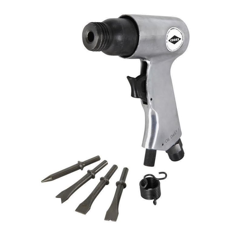

Bonjour à tous !! J'ai commencé le remplacement des mes suspensions pneumatiques et mes 2 vis sont restées archi complètement bloquées. J'ai fini par sortir mes rotules (perceuse et disqueuse....) ... mais il reste une partie des vis dans les porte-fusée. j'ai 3 questions pour vous : Q1 : malgré toutes les mises en garde, pourquoi s'obstine-t-on à vouloir le faire soi-même ? Q2 : Si j'achète ce burineur pneumatique, je pourrai sortir les bouts de vis facilement d'après vous ? j'ai vu peu de monde en parler, pourtant ce n'est pas très cher. Ou bien ça ne bougera pas + qu'avec marteau ...à la masse 1kg250 pendant 20 minutes les vis n'ont pas bougé du tout. Q3 : j'ai percé légèrement de travers sur l'un des porte-fusées, est-ce que je dois le changer d'après vous ? j'ai l'impression que la vis est là pour serrer les rotules mais qu'elle n'a pas besoin d'être ultra bien mise ...si ? ça sent la grosse galère à changer ces porte fusées, j'ai absolument toutes les vis complètement soudées de partout ! (230 000km) Merci à tous !
