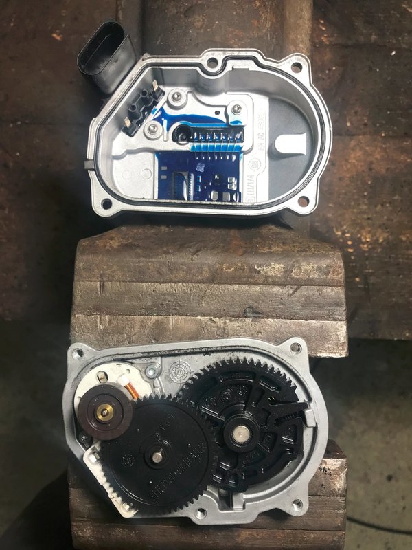

  1. Salut à tous, Petit retour d'expérience. Vous êtes trop fort. Merci. Intervention de 15 minutes 1. Démontage de la banquette. 2. Mettre le contact pour vérifier si jauge bouge 3. Taper sur le cache (pas besoin de démonter) avec son poing (fermement) côté conducteur 4. !!!!! Top elle est revenue à la normale. 5. Remontage de la banquette. 6. Remercier le forum pour son aide précieuse

  7. Salut Raizen35, J'ai le même problème que toi, regardes mon post.Audi A6 C6 2.7 TDI 2007 FAP 104.000 Km recallée au contrôle technique FAP ou EGR? Pour ce qui est des modules, tu as 3 visses à retirer et la fiche d’alimentation électrique (attention super fragile, petit tournevis à mettre sous la languette de la fiche pour l'aider à sortir sans se casser) Ensuite, si tu as un étau, tu le mets de manière à le coincer là ou il y avait les 3 visses torx. Tu verras sous le modules il y a 4 petites visses torx que tu retires. Ensuite, du côté de la cosse électrique femelle, tu introduits un petit tournevis pour faire levier. Il y a 2 ergots en plastic qui cassent super vite si tu ne soulèves pas le couvercle bien horizontalement. Si tu les casses, pas de soucis, c'est pas utile (sauf pour la garantie). Et puis, c'est tout, tu vois les 3 pignons dont le fameux en plastic à tendance à perdre ses dents en vieillissant :0) Remontage à l'inverse du démontage!

  10. Salut à tous, Je ne vous ai pas oublié, j'ai juste fait quelques petits essaies qui finalement se sont avérés infructueux.... je vais donc devoir passer à la caisse. Je vous explique: Etape1: 1. J'ai démonté le module (3 vises torxs + fiche alimentation fragile... faire super gaffe) et ouvert la boite(4 petites fisses torx) pour vérifier l'état des pignons en plastique dont parlait nico7241 . Ils sont en super état. 2. Remontage du boitier et... aucun changement.Zut! 3. Lorsque je met le contact, il y ait la même séquence à l'initialisation mais par contre après le démarrage lorsque je donne un coup d'accélérateur, à la décélération celui de droite (face capot) réagit mais pas celui de gauche... le malade. Etape2: 1. Je reprends vos supers messages et lit celui de nico7241 2. J'inverse alors les 2 boitiers (et ça marche contrairement à ce que je vous ai dit plus haut) 3. Yes, la lumière s’éteint et tout fonctionne à merveille durant 1 grosse semaine puis vendredi, je vais faire mon plein... au redémarrage Hop!... qui revoilà... et m.... Etape3: 1. Je vous tiens au courant comme promis de l'évolution (ce que je fais en ce moment:0) 2. Je commande un nouveau module 3. Je reviens vers vous. Bonne fin de weekend à tous les mécanos Patrick

  12. Salut Remi, J'ai regardé sur les 2 sites envoyés et pas moyen de trouver la pièces par le SN. Voici une photo du servo moteur, tu sais quel est le bon n° Merci d'avance
  13. De ce que j'en ai compris, ces 2 volets servent à donner plus de couple à bas régime et agissant sur le flux d'air de 2X6 (donc 12) soupapes d'admission. Je viens de vérifier et mes servos-moteurs ne sont pas identiques, donc impossible de les inverser. Comme je revends ma voiture, je vais le remplacer. Merci encore à vous pour votre œil et expériences Bonne journée Patrick
