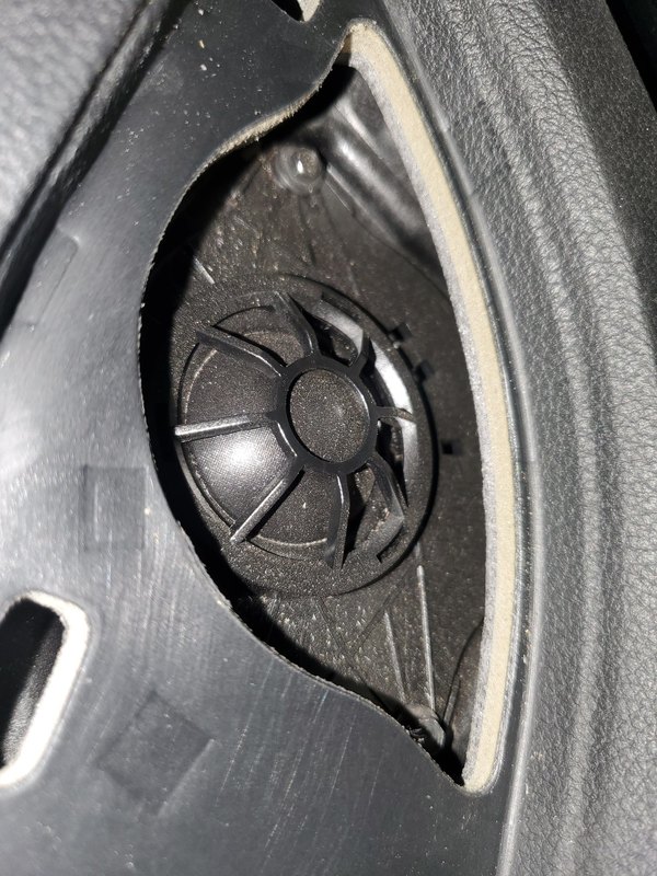

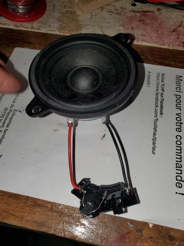

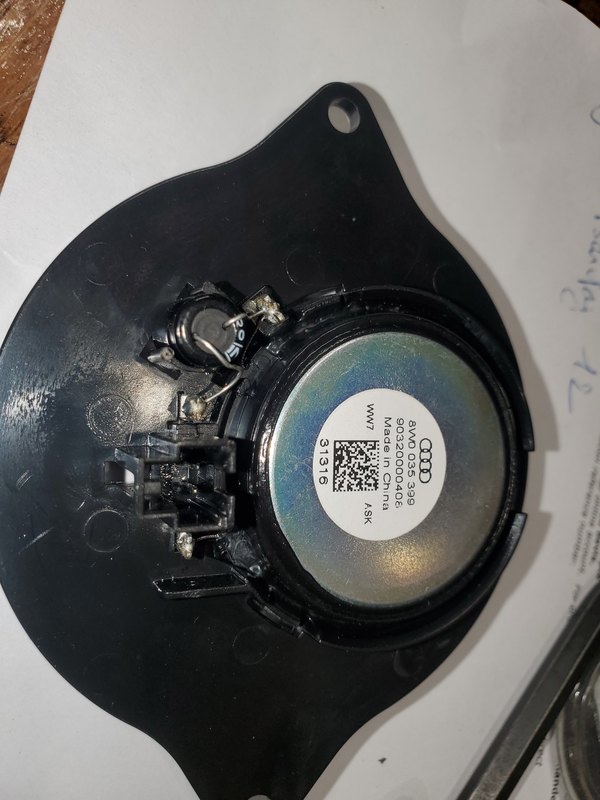

Bonjour la modif des hp du tableau de bord est faite! Pour etre honnete je mattendais a mieux mais la difference de qualité de son , clareté ,plus de basse est quand meme bien marquée. Jai eu des soucis de commande sur les connecteurs, ils m'ont livré des femelles au lieux des males😮💨. J'ai du me debrouiller en recupérant ceux integré aux hp d'origne. Quelques photos: -

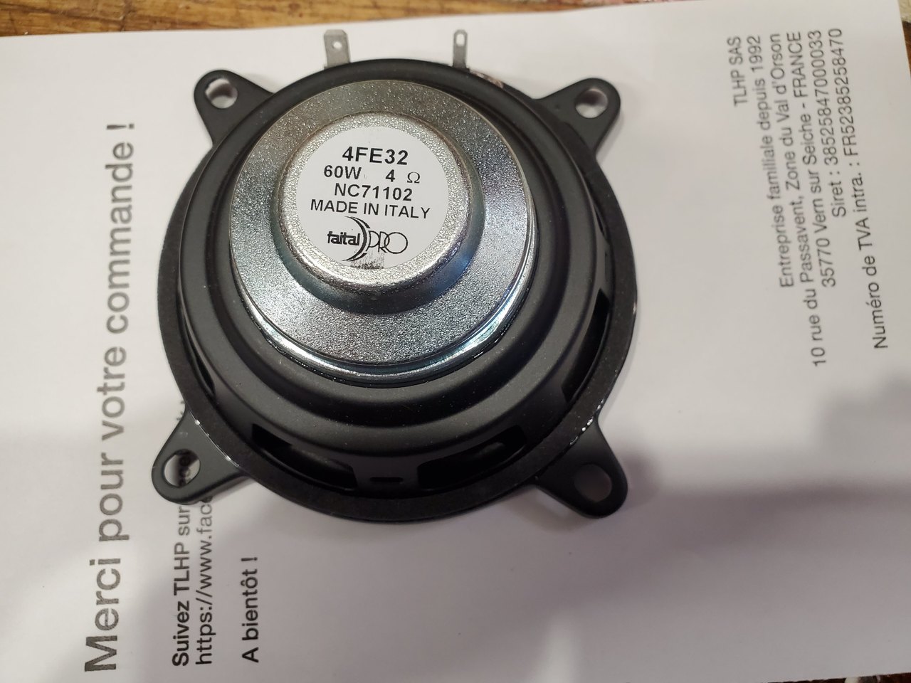

Hp reçus. Et maintenant 3 semaines d'attente pour les connecteurs, les 2 condensateurs de 82micro Farad (pour faire un filtre passe haut sur les 2 hp dans le coin). Je pensais que le hp central etait plus gros, on verra ce que sa donne.. Le suite en août pour l'installation. -
