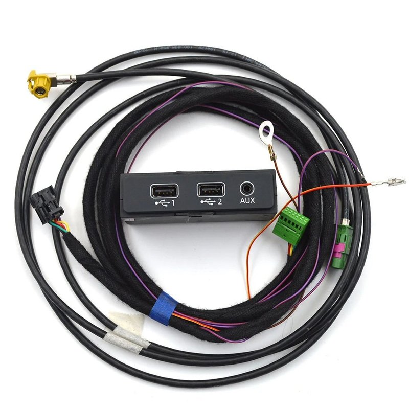

Ce n'est pas donné, mais je n'ai pas de prise USB dans mon accoudoir pour connecter mon smartphone, apparemment c'est l'option Phone Box, donc un emplacement pour la charge par induction, une prise USB marquée Charge Only et une prise casque. Donc pour connecter mon smartphone il me faudrait installer ce boîtier qui nécessite le démontage de la moitié de la console centrale et je n'y tiens pas trop. Ceci dit dans un premier temps si j'avais l'affichage des panneaux de limitation de vitesse, ça pourrait me suffire pour le moment.
