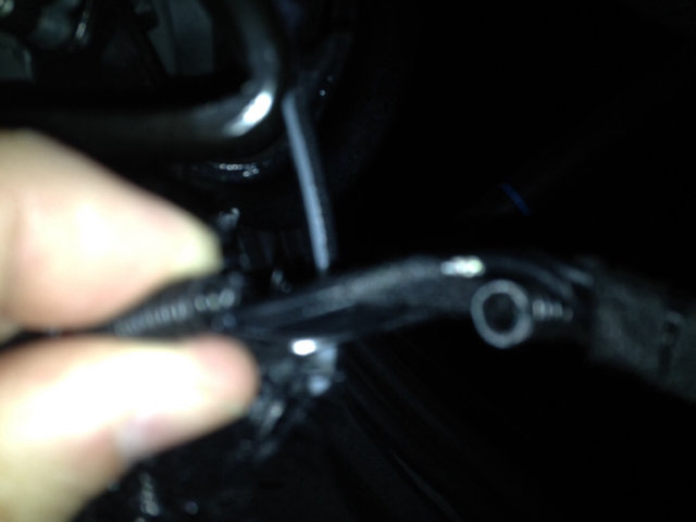

Fuite liquide lave glace ciel de toit
huglo a répondu à un(e) sujet de huglo dans Q7 / Q7 V12 4L - (2006 - 2015)
Ok moi j aurais souhaiter le remplacer complet en pensant qu il doit y avoir un T de raccordement sur la parti arriere du Q7 Mais Audi n a pas su me répondre à savoir si il était d une seule longueur sans raccord jusqu au bocal de lave glace -
Ça me rassure Comme je disais moi il a casse au niveau de la charnière de coffre -
Bonsoir Lors d un trajet j active le lave glace de la lunette arrière et lama fille me signal que du liquide sort au niveau de la lunette arrière (3 eme rangée de siège)et le plafonnier . Bien évidemment c est le côté où se situe tout le système multimédia audio bose Je m arrête pour vérifier et effectivement c est bien humide Je reconnais parfaitement l odeur du liquide de lave glace du groupe vw Audi Des notre retour à la maison ,démontage des garniture pour voir de où cela pieute provenir C est au niveau de la charnière de coffre que la tuyauterie a cassée Voilà Vient elle directement du bocal de lave glace ? Quelqu un a t il etka ou logiciel avec vue éclate ? D après vous comment puis je réparer celle ci ? Re manchoner une durite souple d un diamètre supérieur sur quelques centimètre de part et d autre ? Je suis preneur d idée car je ne me vois pas remplacer celle ci jusqu au bocal de lave glace Merci

A mon avis remplace la direct Ca ma couté dans les 230 euros chez Audi avec montage donc ,, -
