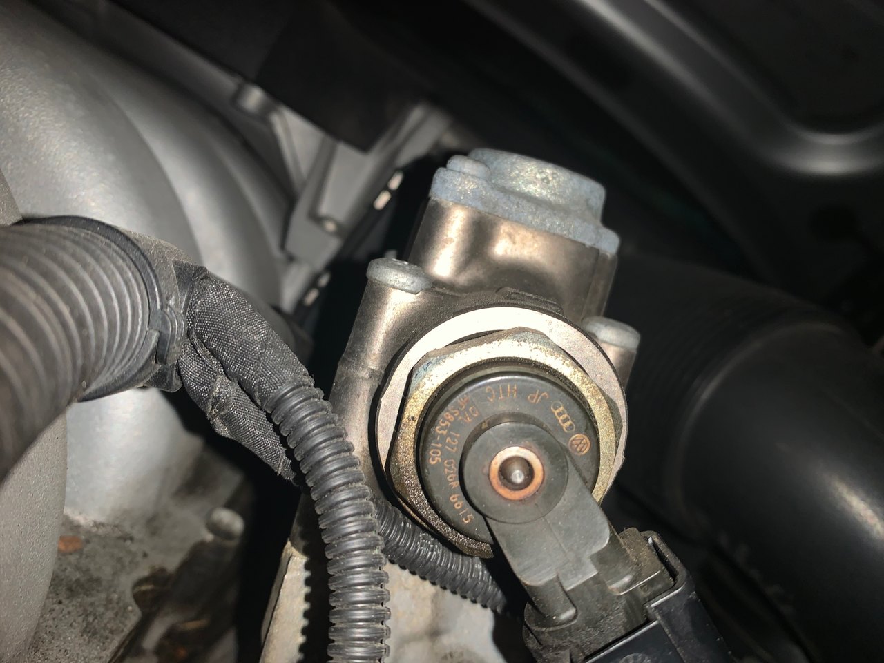

  4. Bonjour à tous, suite à deux voyants allumés : EPS et ABS de temps en temps l’auto perdait de la puissance et ratatouillais. Le fait de couper le moteur et de le remettre en route ( parfois 3 ou 4 fois ) suffisait à faire éteindre les voyants et tout rentrait dans l’ordre pendant des mois jusqu’à la fois suivante. Récemment un 3 ème voyant ( moteur ) et venu se mêler aux 2 autres et depuis rien ne vas plus….. ça tourne mal et consomme 30l/100km. 2 versions : capteur de pression avant ( celui qui relie les 2 rampes d’injection qui est commandé. L’autre version incriminé l’électromagnétisme de la pompe du banc 1. Savez-vous où je peux me procurer l’electrovanne indépendamment de la pompe complète ? La réf est : HFS853105 il est noté également 07L127026A6615. Merci à tous ceux qui ont eu ce souci et à tous ceux qui pourraient m’aider.
