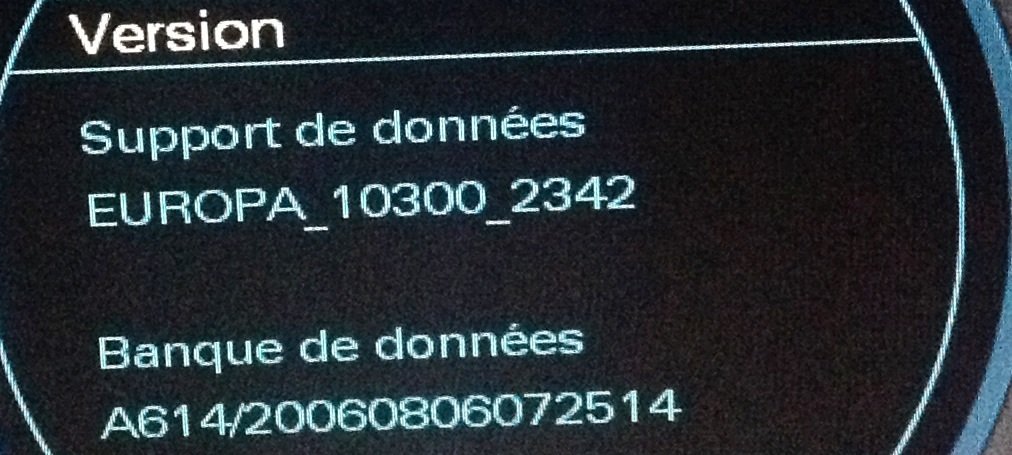

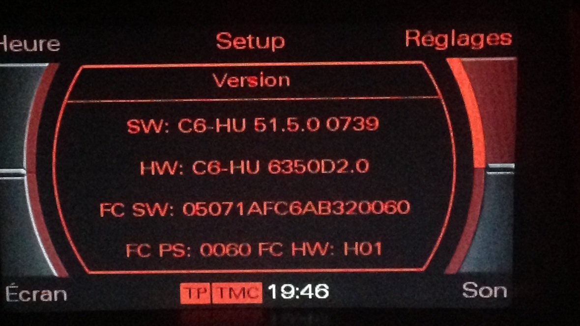

Garybaldi26 a répondu à un(e) sujet de Néotime dans A6 C6 / A6L C6 / allroad C6 - (2005 à 2011)
Bonsoir C'est ma première audi je suis ignorant ! Comment et ou se procurer les disques ou fichiers pour mise a jour mmi en 5.5.70 Je suis actuellement en 51.5.0 De même pour le GPS? -
